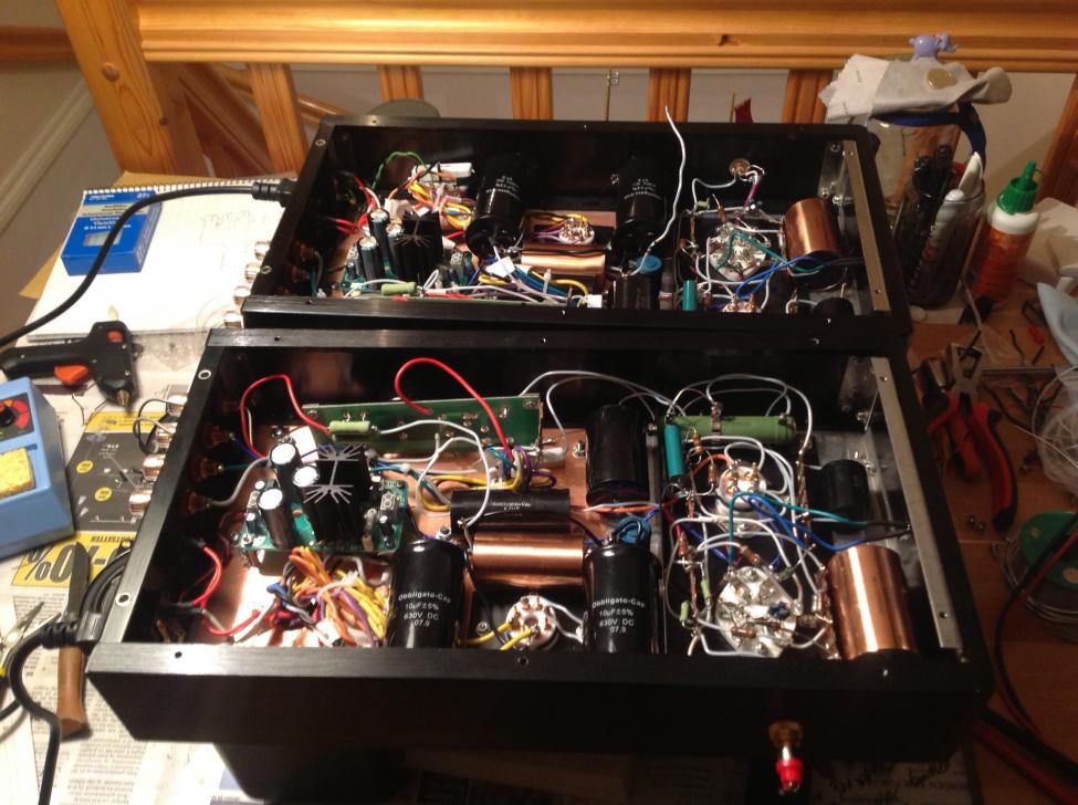

    Nu har jeg tested monoblokk nummer 2.
    Først måtte jeg rette uderlige kvalitetsfeil.
    1) jeg fikk ikke rigtig glød via tentlabs. Det viste seg at forsyning merket 7.5v var faktisk 2.5v og vise versa. Byttede om på disse to og fikk rett glød via tentlabs ( lidt i underkanten på 4.86v men kan finjusteres).
    2) den ene forsyning i 400vac bundle leverte kun 304 vac. Målte på 300vac bundle og rigtig nok den ene målte 405vac. Byttede om og så var ht forsyning til ensretter i orden.
    Ellers har jeg det samme problem som ved blokk 1 utover at 180 ohm etter choke bliver meget varm og lidt mindre brum i høyttaler. Jeg feiltolker instruksene et eller andet sted.
    kjartanb
    10.10.2009
    967
    674
    Os
    Nu har jeg fået liv i nr 2 :) spiller musikk. 300b lidt rød, red plating? Målte værdier ellers innen toleranser.
    Feilen var at et av taggene var jordet til chassis der hvor den er boltet til chassis. Var ikke oppmerksom på dette ( manglende erfaring ).
    Hadde lignende feil på blokk 1. Nu er allt i orden der untagen 310 røret måler kun 6.5v fra ben 2 til jord. Burde måle 180v .... Fortsætter feilsøking...

    Jagt på dårlige lodninger og muligvis dårlige komponenter...
    kjartanb
    10.10.2009
    967
    674
    Os
    Nu fungerer begge forstærkere og spiller JJCale:)
    Foruden at den ene 300b har sandsynligvis kort levetid pga redplating (internt problem i röret) så spiller de faktisk rett god kolde og utilspilldede. Kan allerede mærke en anelse større transparens, flere detaljer og lid rikere/mer realistisk instrument klang i forhold til nCore (som faktisk er meget gode forstærkere).
    Feilen lå dypt, målte frem og til bake, reviderte alle jordforbindelser, loddede ut modstande og målte og loddede i igjen. Fandt til slut en kold forbindelse på et av 310 benene, som jeg faktis mente at jeg hadde loddet for anden gang....puha. Men sjovt, spennende og krevende for gamle sløve hjerneseller.
