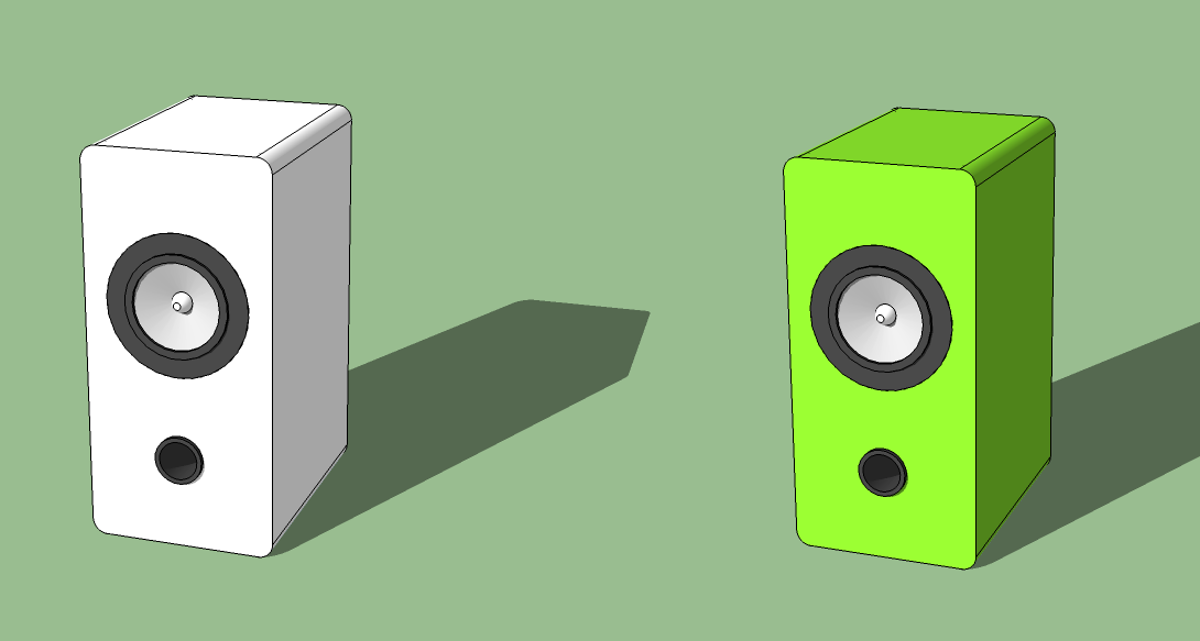

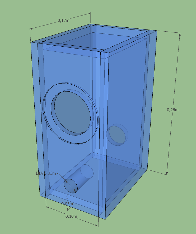

    Jeg også fikk lyst til å lage de lille røde. Siden jeg har ingen erfaring med å bygge høyttalere (eller treverk generelt) trur jeg jeg burde gå for en bass port. Burde jeg fremdeles bruke Vidar sin mindre modell og bare bytte ut slot-porten med en bass-port? Hvor høyt burde jeg plassere denne? Hvor mye dempemateriale trengs i høyttalerne?
    Jeg la til en illustrasjon lagd i SketchUp :)
    Edit: Er det noen andre enn Parts Express som selger 1" bassrør?
    Edit2: Modellerer WinISD effekten baffel step korreksjonsfilteret skal motvirke og kan du modellere dette filteret i WinISD? Hva er ufordelen med et mindre kabinett og større bassport?

    Winisd sin kurve forutsetter at du har fikset baffelstep.
    Mulig at Monacor har 1" rør
    En god neve dempemateriale mot over, under og baksiden er nok
    Mindre kabinett og større port gir vel mindre bass?
    Zoxc
    17.12.2007
    Vil du definere 2-3 cm med Akustilux som en handfull?
    Ser at Dynabel har en generisk anbefaling med 2 lag i ryggen, 1 lag i veggene.
    Bør jeg legge dempemateriale kun i toppen og baksiden (pga. slot-porten)?
    Alt høres ok ut :)

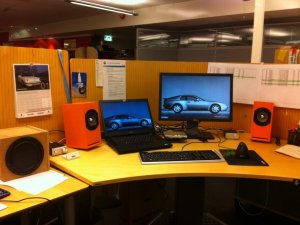

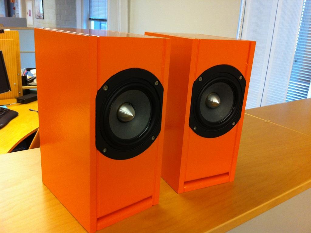

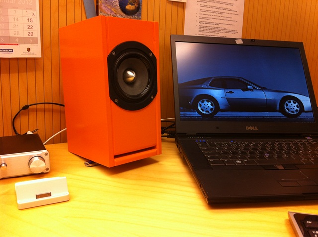

    Her er mitt første par, med W4-1320sj, bygget på bestilling til en kompis. Det var han som valgte fargen.
    Flott mellomtone og de går overraskende langt ned i frekvens. Men, de egner seg ikke til så nærlytting som på en kontorpult uten å bli hevet. Så jeg skal forsøke å bygge et par som luter bakover slik at de spiller mer mot ørene på kort hold.
    Noen som vet hvilken frekvens baffelstepfilteret kutter ved?
    funker "low-q kabinettet" fint med de større w4 driverene, eller har du justert målene?
    har et par drivere liggende, og kunne trengt et sett små HT, men er jo litt skeptisk til å smelle sammen et par kasser uten å vite om elementene passer til jobben :p
    Rocke-Rolf
    23.02.2011
    488
    36
    19
    Husker ikke helt, men tror det var de originale målene. Funket fint på de elementene der, men sikkert ikke optimalt.
