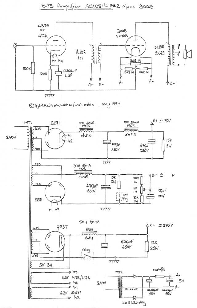

    det er bare et rør som driver 300B skikkelig og det er WE437A
    deretter close
    6s45
    3A/167M
    WE417
    5842

    Jeg har et diy 300b effekttrinn hvor driverrørene er RCA CRC-6sL7-GT. Kan jeg evt bytte ut disse med noen av disse du nevner LMC, eller er det avhengig av konstruksjonen forøvrig?

    Det er det som gjør at lyden i DHT amper er all over the place. Drivertrinnet er ikke kapable til å drive effektrøret skikkelig. En ren DHT amp er vel det ultimate, f.eks. EML20/30>IT>45>IT>300B/845/211/300Bxls/520B e.l.
    Dette sammen med et skikkelig power supply bør gi knallyd.

    røret som skal drive 300B bør også ha rikelig med headroom, slik at det ikke behøver å jobbe så tungt. Cluet er vel at alle trinn skal jobbe innenfor komfortsonen, og med tilstrekkelig med headroom.

    I mine 300B blokker brukes 310A.
    Noen formening om disse?

    Det er vanskelig å finne data på AN sine trafoer, men 016 er beregnet som IT mellom 417/437 og output triode. Jeg vil derfor tro at 10Y med sine 5-6 k anodemotstand ikke egner seg sammen med 016. Du trenger mest sannsynlig høyere induktanse. Men, hvem vet? Du finner det ut ved å forsøke.

    4p1l hadde passet bedre med de trafoene du har, men enten du bruker dette røret eller 10Y så mister du forsterkning (10x vs. 35x). Har du behov for 35 så må du hente det inn ett eller annet sted (hørte jeg noen si inngangstrafoer??). Men det er ikke utfordringen. Utfordringen er strømforsyningen til glødinga til driverrøret. Det får ikke plass i forsterkerne uansett hva du gjør. Skal du ha DHT-driver så må du ha nye kabinetter og bygge noe av det (eller alt) inn der.

    vil man trenge inngangstrafo med alle DHT som drivere?
    Rune S
    13.04.2002
    4.577
    1.245
    Jeg har ikke full oversikt der Leif.
    Det kommer ann på mange ting.Tror ikke der er så mange DHT som har mye mer enn 10 i gain.
    Så spørs det hva man skal drive.45,2A3,300B har vel ca 4 i gain,211 og 845 har mer husker ikke i farten,det bør stå i alle datablad. Frank's electron Tube Data sheets
    Og så spørs det også hvor mye gain man har i trinnet før effektforsterker. Osv.
    Edit,ser 211 faktisk har 12 i forsterkning. Så der er helt sikkert en del DHTs som har bra med forsterkning.
    En step-up trafo på inngangen krever vel også ekstra av trinnet før.Det bør ha lav utgangsimpedans.
