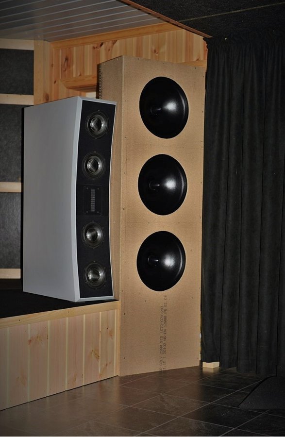

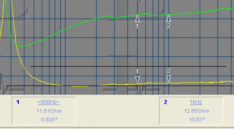

    Tre stykk 8 ohm AE TD15M(link i innlegg 6813)i parallell. En slags U-baffel, altså åpne bak.
    Impedanse på et element
    Har lagt på to svarte streker - en for 30 og en for 10 Ohm. Elementet bikker akkurat under 10 Ohm

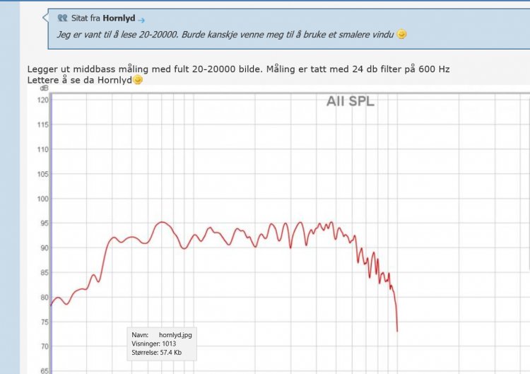

    Ja, disse har skapt mye hodebry og oppfører seg veldig langt unne det man skulle tro i forhold til beregninger. Har sikkert med det at ytre vinge på hver kasse, høyre på høyre og venstre på venstre, går nesten helt inntil vegg. dybde var omtrent 50cm før jeg tok et inngrep. Da hadde jeg dempet bak med omtrent alt mellom himmel og jord. ingenting gjorde nevneverdig forandringer på problemene
    De fleste målingene hadde 10 db mindre nivå mellom 130 og 250 Hz med noen 15 db db dype dipper i tillegg til det. Husker ikke helt men det er dokumentert et eller annet sted. Tror den ene siden hadde dippen ved ca160 Hz og den andre 190 Hz.
    Har i ettertid kappet vingene bakover på skrå oppover. Inngrep ses i innlegg 5346. Full lengde nede og 25 cm igjen oppe. Har også satt opp noen nye akustikktiltak og forandret på andre.
    Har sagt meg fornøyd med responsen nå, som i lytteposisjonen før kalibrering er innenfor ca +/- 5 db. til sammenligning var den +/- 15 db før.
    Men noen utfasing rundt 350 Hz har jeg aldri opplevd her

    Det du nevner Snickers stemmer veldig med min erfaring, men litt andre frekvenser siden har litt bredere baffel.
    En får en kollaps av spredningsmønsteret f.o.m. dipolpeak og oppover.
    Bakdemping hjelper nok helt sikkert.
    Jeg har litt samme som Tor, utfasing litt under dipolpeak, har satt det litt i sammenheng med noe med dipol, men det er godt mulig dette har mer med rom å gjøre.
    Å sette som krav med voldsomt med watt på slike dipoler er nok ikke så veldig nødvendig, er ganske lettdrevent.
    Jeg har bare 2x15, men en kan nok sette kravet litt høyere enn det :)

    Test baffel er dratt mer ut i høyden og med kortere vinger bakover. Dessuten er den flat og ikke kuvet. Veldig nærme samme plassering i rommet. Skulle holdt designet der, da det integrerte mye bedre, men siden sluket kom med innvendinger om at jeg hadde unødvendig avstand mellom driverne og jeg selv ville har buen så de fulgte satellittene, ble det gjort små forandringer.
    Sånn så det ut, og sånn målte det da

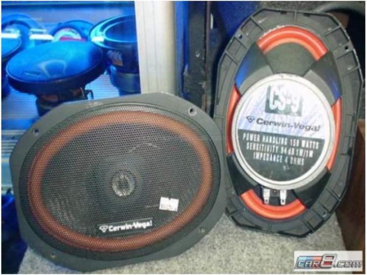

    Jeg hadde de CV 6x9ene i hattehylla før, de spilte faktisk meget bra.
    I litt nyere tid har jeg hatt komponentsett fra Sinus Live som også spiller svært bra til prisen.
    The Shy
    10.04.2017
    11.563
    17.374
    Langesund
    Pioneer var det som var inn i hjembygda og hadde mange typer hattehyllehøyttalere derfra, Fant aldri lyden jeg likte, og så gikk Pioneer TS-E2088 føyken og nye måtte skaffes. En dag uten lyd i bilen var uaktuelt:)
    Hifiklubben neste og et par CV ble handlet. Overraskende billig og sjokket var stort da jeg hørte de første gang. Diskanten var ok, men mellomtonen var helt unik i mine ører. Scoret like høyt i tester som toppmodellen til JBL(6x9) som koster over det dobbelte. Jeg mener den var hakket over, og eneste CV produkt jeg har hørt som har god lyd.
    Hadde forresten denne i bunnen. Her kunne jeg med fordel hatt noe annet, men det kom lyd da. Fant dette bilde på nettet og ser akkurat de samme problemene jeg hadde. Membranen brøyt opp
