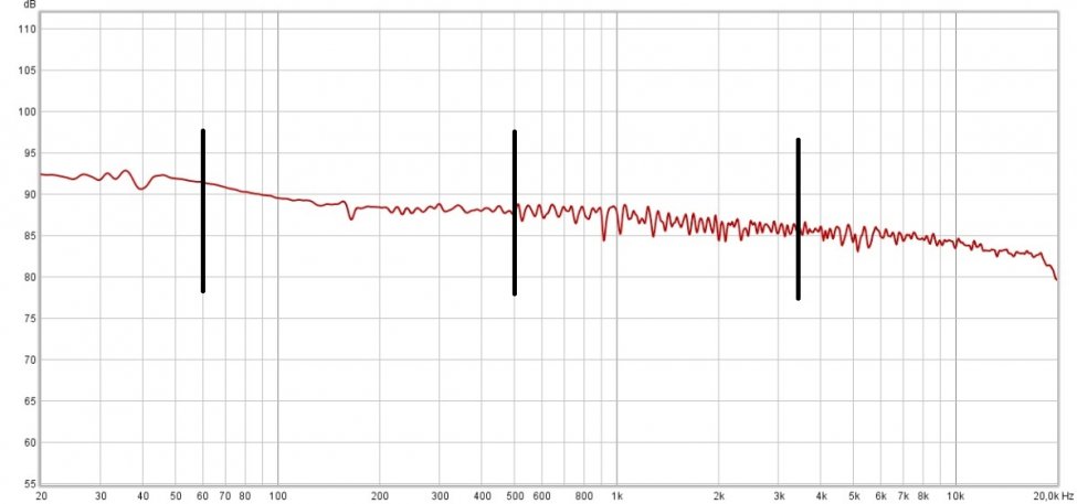

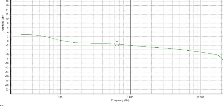

    Da er det lurt å kjøre nye kalibreringer fra det en har vært fornøyd med. Grunnen er at jeg ville ha Dp'en som spiller på midbass ned til 26 db gain. Da måtte nye målinger og kalibrering til.
    Dette låt ganske annerledes av en elle annen grunn - ennå litt strammere middbass. Brukte samme target som sist.
    Slik måler det med 1/48 glatting - setter på delefrekvensene.
    Legger også med et bilde av target som er brukt - er vel noen likheter.
    Vis vedlegget 545612
    Setter pris på at du deler targetene dine og kommentarene som følger med av opplevde endringer. Det føles av og til som en har uendelig med muligheter med aktiv deling og DSP, så da er det fint med noen gode utgangspunkt å jobbe ut i fra.

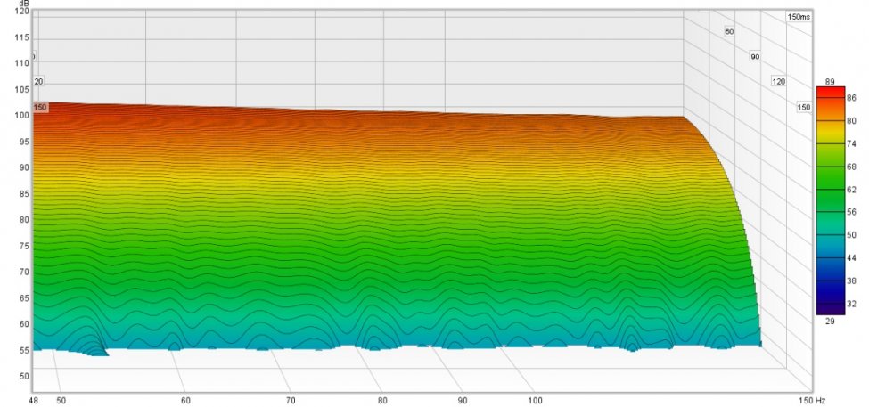

    Vil bare vise et utklipp fra rommets etterklang fra 50hz til 150hz, sammenlignet med 3khz til 10khz Har faktisk kortere etterklang nede i bassen en i diskanten. Lurer på om dette er riktig?

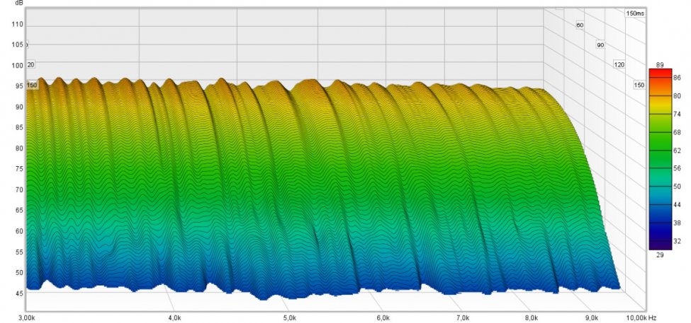

    Hele det område som er vist i bassen faller ca 38 db før 100ms, mens det samme antall db fall i kHz området tar 120 ms. Så selv om det går lengre tid på et fall på38 db i kHz område, så er det kortere etterklang.... Da må jeg lære å tolke REW målinger på nytt
    Bassen mellom 50 og 150 hz
    Diskanten mellom 3khz og 10khz

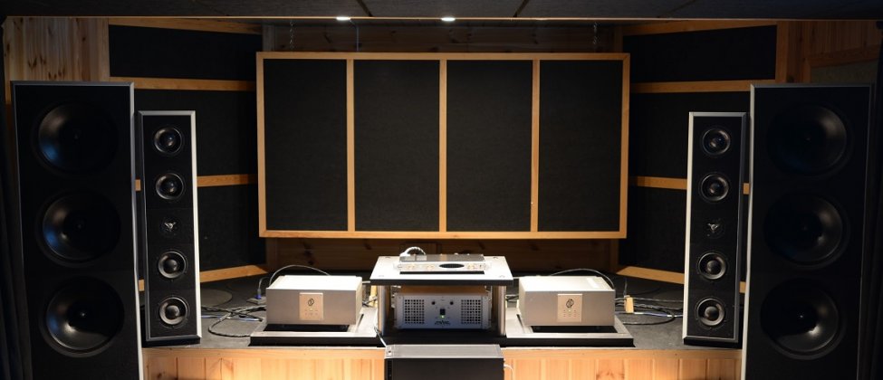

    Hifi-rommet juni 2019
    Ja innspillingen avgjør mye og det var tendenser til vingling mellom meninger om for lys eller mørk betoning;). På kvelden, etter en god dose konsertlyd, skrikende damer og alkohyler var dommen litt mørk klang, og dagen etter var det i overkant lyst. Ble vel ymta frampå om jeg hadde skrudd lydd på morran - no, no hadde bare satt på noe som helte litt mot det lyse og i tillegg ble det servert mot utvilte ører.
    Har i dag prøvd å heve alt over 2k med 0,7 db uten hell. Hadde et lite trappetrinn mellom 1 og 2 khz. Total fiasko av en eller annen grunn. Smekket i middbass ble betydelig redusert?

    Etter du var her tok jeg noen nye målinger siden jeg ville ha has på noen db bakgrunnsstøy. Middbassforsterkeren ble satt på lavest mulig gain.
    Måtte da også kjøre nye kalibreringer, noe som førte til ennå bedre lyd, mer driv og smekk, enn det du opplevde her. Nå er det mer likt det smekket Emokid har og det er vel foreløpig bare Roald og jeg som har hørt dette hos meg - skikkelig moro :D
