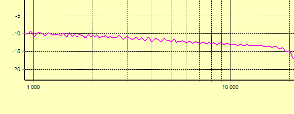

    Frekvensgang en ser da helt syg ud synes jeg.
    Det er jo en råmåling med waveguide og da er nettopp hensikten å få ekstra følsomhet i det nederste område den skal jobbe.
    Du har kanskje ikke fått med deg at jeg har muligheter til justeringer i mitt dsp styrte system.
    Jeg liker en fallende kurve for å få en opplevelse av mest mulig naturlig lyd.
    Etter noen tastetrykk ble det slik.
    Vis vedlegget 576321
    Du mener man kan tage stort set enhver enhed, selv om den måler dårligt og rette frekvensgang en ud med DSP og så er det perfekt?
    Så Bliesma måler plutselig dårlig nå? Og Vifa ringradiator måler vel til sammenlikning bra også da eller?
    Nei det mener jeg ikke. Mener elementene mine er av en viss kvalitet selv om de ikke henger i tråder og lukter linolje.:)

    Jamen jeg er da sikker på at Shy sitt anlæg er fantastisk. No doubt at all. Jeg spørger bare om det er den bedste vej at gå at købe en ikke helt liniær enhed og bare rette den ud? Mvh
    Enheten er ganske lineær i utgangspunktet.
    Målt av Hifi compass

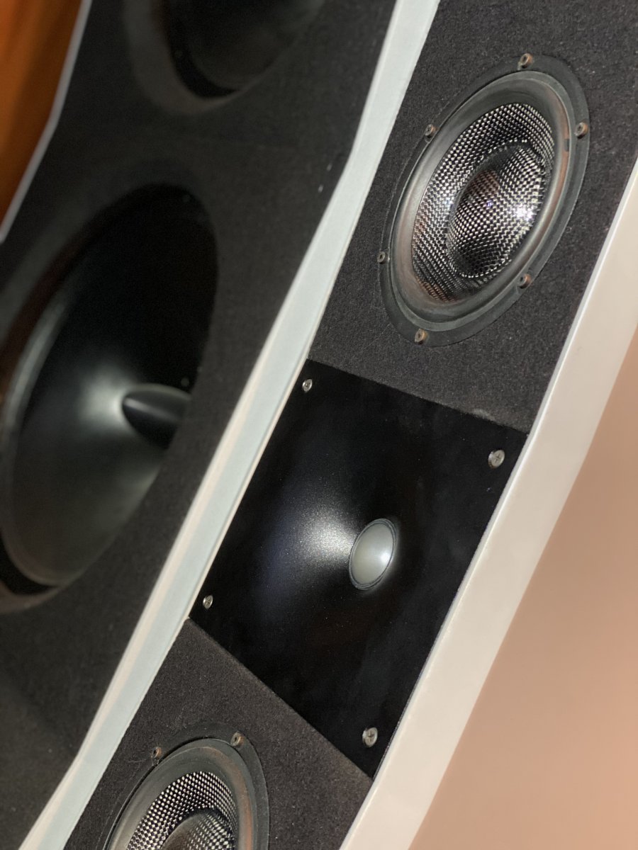

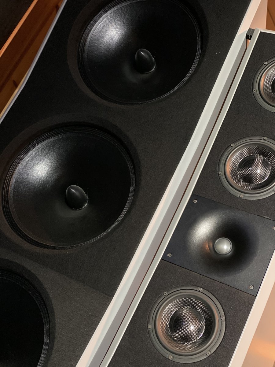

    Norges råeste anlegg?
    Takk for gjestfriheten i går Tor, og ikke minst noen morsomme diskusjoner og delte synspunkter.
    Lyd er individuelt, jeg er helt enig med deg at ens oppsett må tilpasses egen smak. Ser man bort ifra egne preferanser en liten stund er det vanskelig å mene noe annet at du har truffet særdeles godt godt med alle de viktige tingene: demping av rom, valg av komponenter og ikke minst tuning digitalt. Ingen rom jeg hittil har besøkt klarer å skille mellom opptak like ekstremt som hva du får til hos deg. Og esktremt er nøkkelordet her, for alle mulige aspekter er dratt så ekstremt langt for å komme i mål. Resultatet er det mest naturlige, nyanserte og transientvillige oppsettet jeg vet om! Det låter forbanna nøytralt og de instrumenter jeg vet hvordan høres ut live gjengis på helt korrekt måte, kanskje det mest positive man kan si om et oppsett, objektivt sett. Det låter nakent og nært med et lydbildet like presist som med hodetelefoner. For selv om høyttalerne er massive trenger man kun lukke øynene for å få dem til å forsvinne. Her er det full kontroll på fase, løpetid og frekvensgang!
    Litt synd er det også da at dårlig musikk blir tildels avkledd. Misforstå meg rett, dårlige opptak låter jo ikke dårlig av den grunn, men man blir sittende å tenke hvor bra favorittkuttene kunne ha vært. Uansett, dette er det beste man klarer å få ut av hva man har av opptak.....
    Det er vel ikke mye ukjent med dettet oppsettet lenger, mange har vært her og mange har åpenbart sprikende meninger om lyden. Men når man setter seg rolig tilbake og hører på blues eller jazz på moderate volum må jeg innrømme jeg blir skikkelig misunnelig. Perfekt er ikke et ord jeg kaster mye rundt, men dette er så ekstremt bra at man er fristet. Sammenhengen fra topp til bunn er så bra at det nesten ikke er til å tro. Den nye diskanten integreres eksemplarisk mot mellomtonene, noe som kanskje var et lite ankepunkt mot AMTen fra tidligere. Jeg likte Satorien meget godt også men dette er et annet rasedyr. Blisema måler utrolige 34mm med membran i ren beryllium, i dette tilfellet aktivt delt og i en spesialtilpasset waveguide. Resultatet er en diskant så vektløs og nyansert at man ikke skulle tro det var en "vanlig" dome. Er fristet til å si at denne er nesten like vektløs og "plutselig" som en god bånddiskant samtidig som den har dynamikk som gjør at savnet etter AMT eller horn er borte. Ørene gir seg lenge før denne, om slike volum er det du er ute etter. Fikk en god time med lytting men neste gang trenger jeg mer, og da tar jeg nok med egen musikk.
    Så, tilbake til overskriften. Jeg skal ikke påstå at dette er norges beste, men jeg har ikke hørt noe bedre pdd. Om noen føler seg trygge på at dem har noe i samme klasse kommer jeg gjerne på besøk. Inntil videre troner dette på toppen av listen.
    Fikk tatt noen bilder også, ikke helt kvaliteten jeg håpet men med et par ekstralykter fikk vi brukbar lyssetting og mobilkamera er bedre enn ingenting. :p
    Kommer tilbake når du har justert noe mer, ikke minst spent på targeten du laget til ære for meg så jeg kan kose meg med Rage på brutalt volum. ;)

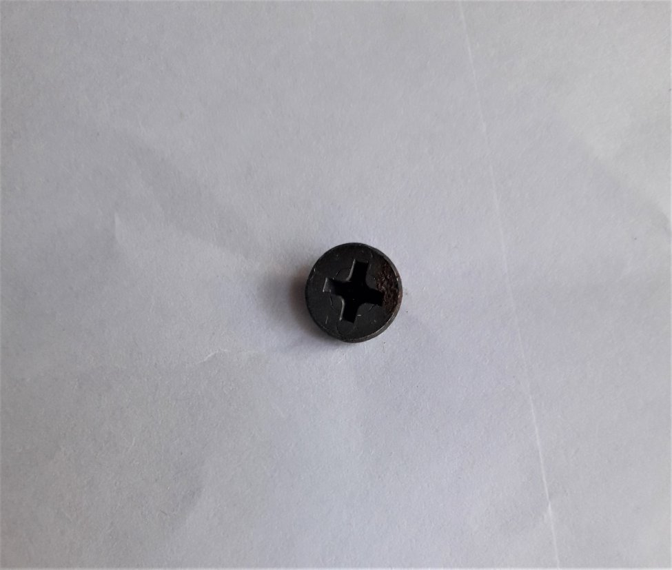

    Takk for hyggelig time og fine ord. Vi tar en lengre økt neste gang.
    Mobilkamera var i hvert fall godt nok til å avsløre rust på mellomtoneboltene og at det er brukt gipsskruer til waveguiden - et klart forbedringspotensialet her;)
    ganilsen
    14.02.2008
    2.171
    670
    Porsgunn
    Hehehe.. Ja, de skruene til WGen holder ikke helt rett standard. Feil farge også. ;)
