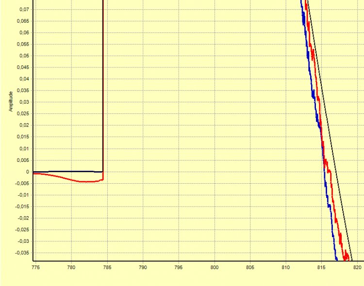

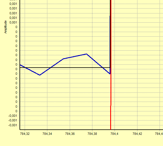

    Simulert steprespons igjen??? Lurer på om dette stjeler nattesøvn da jeg helt frivillig stod opp kl. 05.30 i dag
    Har satt opp en korreksjonsprosedyre som ligner den TrompetN har satt opp når det kommer til perioder korigering oppe, nede og ved midfrekvens, men litt høyere midfrekvens, litt annen target og huket av for preringing prevention.
    Sjelden strøken Steprespons i den ene kanalen og en sikkert god nok i den andre også. Helt sikkert ikke hørbart men hadde sikkert fått en ennå bedre følelse med likere forløp.
    Bare for å ha sagt deg, jeg sover godt, er bare en morgenfugl:)

    Kanskje noen kunne tatt og kjørt et REW sveip gjennom AL 2.0?
    Sammenlignet simulert og målt FR, GD og impulsrespons?
    oks
    Gjennom AL 2.0? Hva mener du med det. AL er et software program som måler og lager korreksjonsfil/fordelingsnøkkel. Den lastes inn i et avspillingsprogram. Feks convolveren til JRiver. Da kan man finne ut hva AL gjør ved å spille av en REW sveip og måle det med Umik-1.
    Hvordan implementerte dere målingen i kjeden, siden det ble så fin kunst.
    oks81
    29.10.2012
    12.841
    11.413
    Hjemme
    Det stemmer. En lager korreksjonsfil med Audiolense.
    Denne laster en inn i JRiver sin Convolver.
    For å måle med REW router en sveip med å velge JRiver som output device.
    The Shy
    10.04.2017
    11.655
    17.625
    Langesund
    Her er det muligens det går galt. Det bør være et timingsignal før måling, så måleprogrammet starter å måle når det skal.
    oks81
    29.10.2012
    12.841
    11.413
    Hjemme
    Ok. Det var litt nytt. Kjører du en slik timing i REW?
    Kan du fortelle hvordan evt.?
