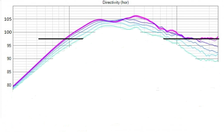

    Her har jeg fjernet noen målinger. De som er tilbake er fra 0, 10, 20, 30, 40, 50grader. Holder jo ganske jevn spredning.
    Om det gjør den helt store forskjellen i rommet mitt vet jeg ikke men at det blir større kapasiteten og dermed lavere forvrengning er jo sikkert. Det å dele mye lavere er jo også spennende i forhold til beaming av mellomtonene.
    Bx
    04.08.2005
    9.202
    4.602
    Hvorfor blir det verre målemessig?
    Waveguiden gjør jo det man ønsker den skal gjøre, så det blir jo også målemessig bedre. Men jeg forventer at det blir mer uryddig i tidsdomenet.
    Waveguiden gir akustisk støtte gjennom refleksjoner. Samme sak som med horn, bare mye mer forsiktig. Det fører til uorden i tidsdomenet, særlig på korte bølgelengder. Og ditto i frekvensdomenet.

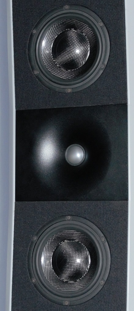

    Er vel ikke kjent for å bli ferdig med baksiden av mine krumspring, men siden denne Waveguiden har vært under emokid sin regi er også baksiden respektabel. Bare så synd at den vender inn i kassen. Bliesma diskanten oser kvalitet.
    Festet til waveguiden med syrefaste skruer og terminalene ser solide ut.
    Eksemplar 00450 og 00451

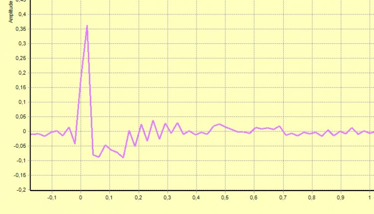

    Litt dokumentasjon på Satori diskanten
    Først en sammenligning med mellomtonen på følsomhet.
    FR Høyre
    IR Høyre
    FR Venstre
    IR Venstre

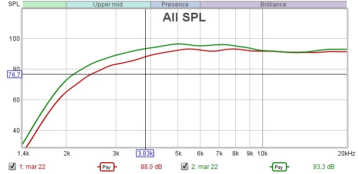

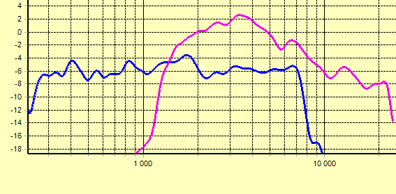

    Da blir det litt sammenligninger. Flere måneder mellom målingene og sikkert ikke 100 prosent på samme sted, så mellomtonen har ikke helt samme forløp men igjenkjennbar.
    Mellomtone og Satori
    Mellomtone og Bliesma
    Bx
    04.08.2005
    9.202
    4.602
    Det ser i alle fall som at du har fått økt kapasitet. Hvor lavt ønsker du å dele? under 2 kHz?
    Jeg er mest spent på impulsresponsene, jeg da. Om waveguiden gjør denne mer uryddig eller om det er hipp som happ.

    Deler nå på 2khz

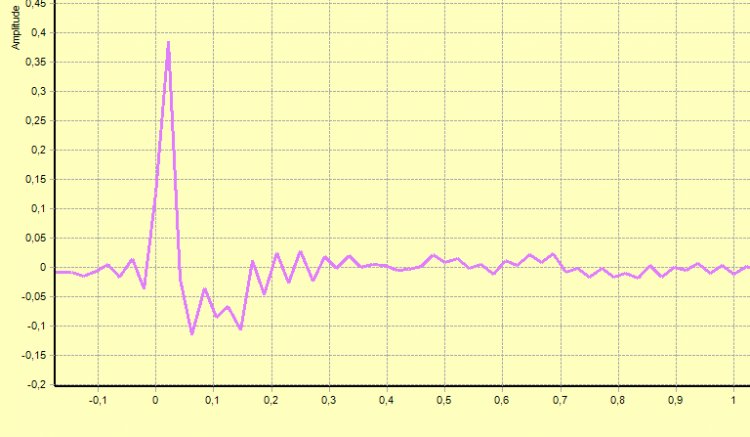

    IR Bliesma med waveguide
    Går litt lengre ned etter puls. Du får bedømme.
    Satori
