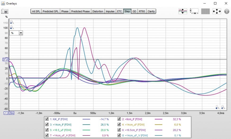

    Målingen jeg la ut er av mine Barque M12 Mkii 2-veis høyttaler med horn mellomtone-diskant.
    Utfordringen med dette oppsettet er at hornet kan flyttes. Jeg har gjort en del målinger i helgen i håp om å få Step- / impulsresponsen mest mulig korrekt, men dette er virkeligheten for oss med horn og passive filter.
    Du var vel bare med på moroa med en håpløse steprespons, så du ble unødvendig med i det innlegget. Sorry

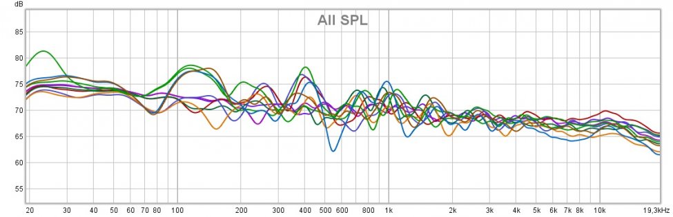

    coolio, Hvordan får du festet alle IR i samme diagram?
    Tok syv målinger i en fordeling på tre meter på en tenkt rekke på tvers av rommet gjennom lytteposisjonen. i lytteposisjonen, og en halv meter, en meter og en og en halv meter, til begge sider. Her var jeg veldig lite nøye med plasseringer.
    Ser ikke like pent ut frekvensmessig som ditt, men så er også dette bygd for maks ytelse på en plass. Det er de OB som roter det mest til frekvensmessig.
    IR er litt mer samlet enn hos deg.
    IR er nok en del mer samlet enn hos deg.
    Som en hyggelig herremann sa, øverst i REW finner du en fane som står "overlay" på. Den sammenligner alle grafer som er aktive i hovedvinduene med gjeldende smoothing. Jeg tror nok ikke det ser så mye bedre ut her enn hos deg når det kommer til stykket. Legger ved nytt bilde med psyco-smoothing og bedre skala for lettere å se;
    De tre med størst avvik er de målepunktene nærmest hjørnet i rommet, der brumler det godt. Forøvrig en god illustrasjon om at man trenger fornuftig plassering av lytteposisjon, mange subber og/eller akustisk behandling for å kvitte seg med rommets ondskaper...
