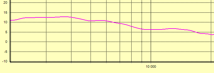

    Det kunne vært interessant om du hadde en måling i samme diagram, uglattet, i nærfelt, og helt uten korreksjon.
    The Shy
    10.04.2017
    11.683
    17.696
    Langesund

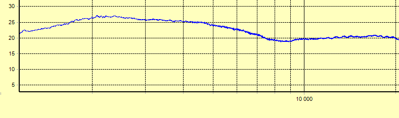

    Ikke helt sikker på hvordan jeg skal få til det, men hva er det egentlig du lurer på?
    Helt sikker på at den vi se ut som den røde målingen angående kamfilterspenn, men med et annet frekvensforløp.

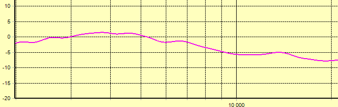

    Her er Audiolenses råmåling (blå)sammenlignet med estimert kalibrering (rød). Kalibringen rører ikke ved kamfilteret.

    Jeg var vel egentlig mest nysgjerrig på hvordan diskanten måler i nærfelt. Målingene dine er jo enten fra SS, eller i nærfelt men da med korreksjon.

    Tror han ser på mengden kamfilter på målingen og konkluderer ut i fra det. I et livlig rom er det ikke uvanlig at det strekker seg over 30-40 db i diskantområdet. Hos meg holder det seg nesten innenfor 10 db
    Det var det jeg tenkte på:)

    Kan jo også legge ut en sammenligning av den nærfeltmålingen, og den jeg tok i lytteposisjonen for kalibrering.
    Lik glatting

    Dersom du velger være tro mot ettpunktsmåling og korreksjon mot dette ene punktet i lytteposisjon, hvorfor da måle andre plasser uten videre mål og mening?
    Skal en først måle andre plasser kan det være lurt å ha en mening med det.
    Det som du viser er at korreksjon fungerer som du har intensjon om mot lytteposisjon.
    Å kjøre råmåling av driver/waveguide er gjerne lurt i det man skal identifisere dens egenskaper og gjerne identifisere evt fornuftig korreksjon og delefrekvens.
    Lurt å gjøre dette i nærfelt ja.

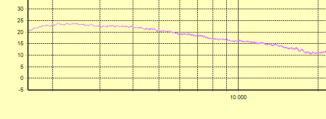

    Jeg tenkte jeg slukke grave frem en diskant med waveguide og måle på full oppløsning bare for moro skyld. Ble litt overrasket over at du får såpass hakkete kurve i nærfelt.
    The Shy
    10.04.2017
    11.683
    17.696
    Langesund
    Jeg tenkte jeg skulle grave frem en diskant med waveguide og måle på full oppløsning bare for moro skyld. Ble litt overrasket over at du får såpass hakkete kurve i nærfelt.
    Snekker'n har mistet øyemålet og målingen var på 37 cm. Tok en på 5 cm og den ser mindre hakkete ut.
    Dumpen ved 8-9 kHz kunne sikkert vært unngått med en bedre utforming av Waveguiden..
    Er ikke så farlig siden det kan korrigeres for. Intensjonen med waveguiden var å få større følsomhet i nedre diskant så en kunne flytte delefrekvensen nedover uten å stresse den

    Se der ja, ja jeg stusset litt over at du fikk i størrelsesorden 3-4dB småavvik hele veien på en nærfeltsmåling. Det betyr nok ofte enten feil på måleutstyret eller en eller annen svært uheldig forutsetning i selve driveren eller implementeringen. Det der ser mer ut slik man forventer av en driver av høy kvalitet, og jeg tror faktisk dette er de beste domediskantene som kan kjøpes for penger, noen sinne.
    Dipen ved 8-9kHz kommer trolig av vinkelen innerst på waveguiden. Hadde det vært akkurat i overgangen ville jeg forventet å se et tilsvarende, kanskje noe større avvik, i et mye smalere område. Jeg vil tro det er en viss uregelmessighet i spredningen din i dette området.
    Et godt tips for å finne ut om det er grunnformen eller en eller annen refleksjon, eller simpelthen selve driveren som forårsaker et avvik, er å måle på for eksempel 0, 15 og 30 grader. Er det en refleksjon i waveguiden vil den normalt forsvinne både på 15 og 30 grader. Er det noe med grunnformen vil du se at spredningen ved 15 og 30 grader er ulik i det området, og er det noe med selve driveren vil det som regel være tydelige spor av det samme avviket på alle tre målingene.
