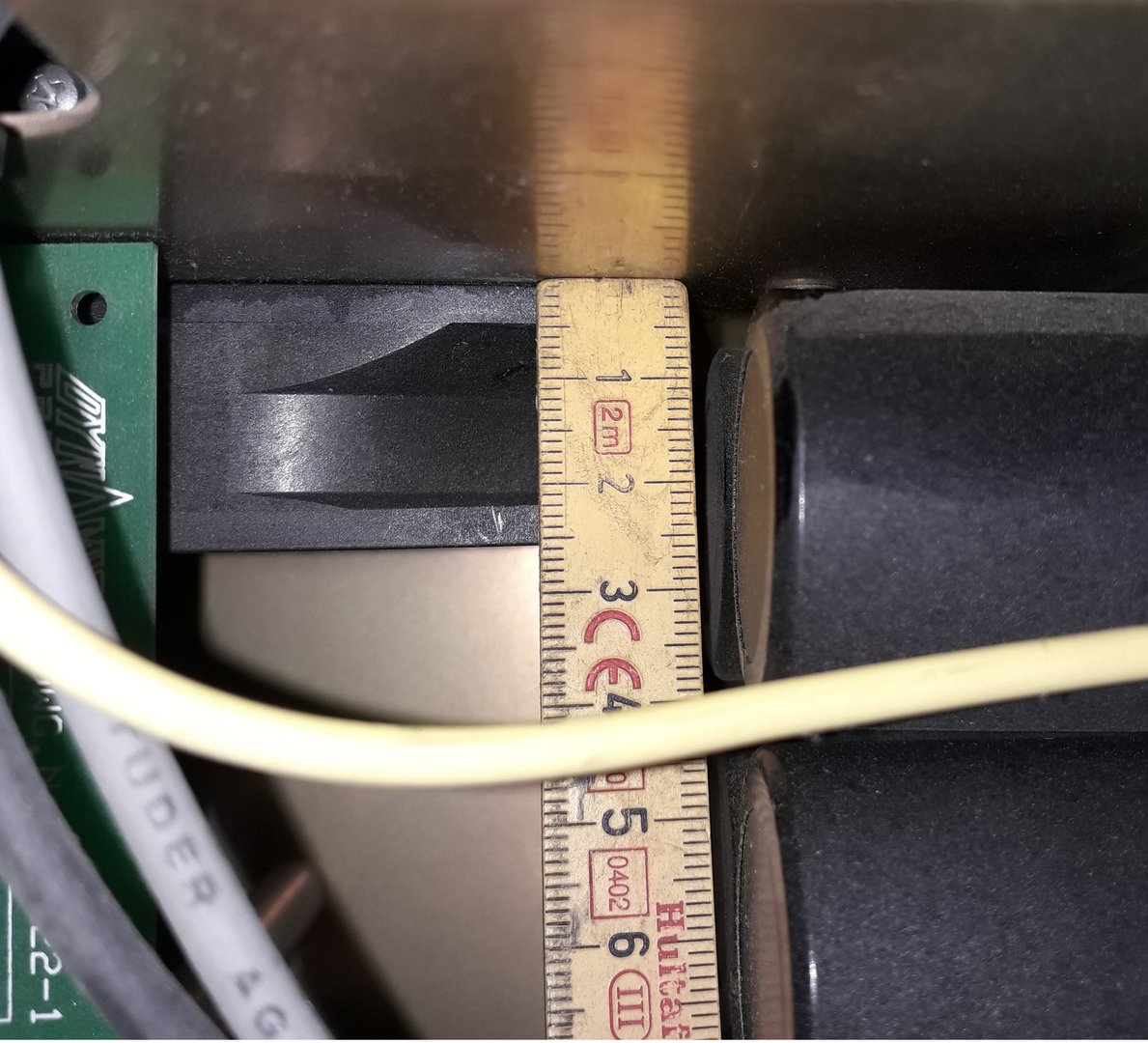

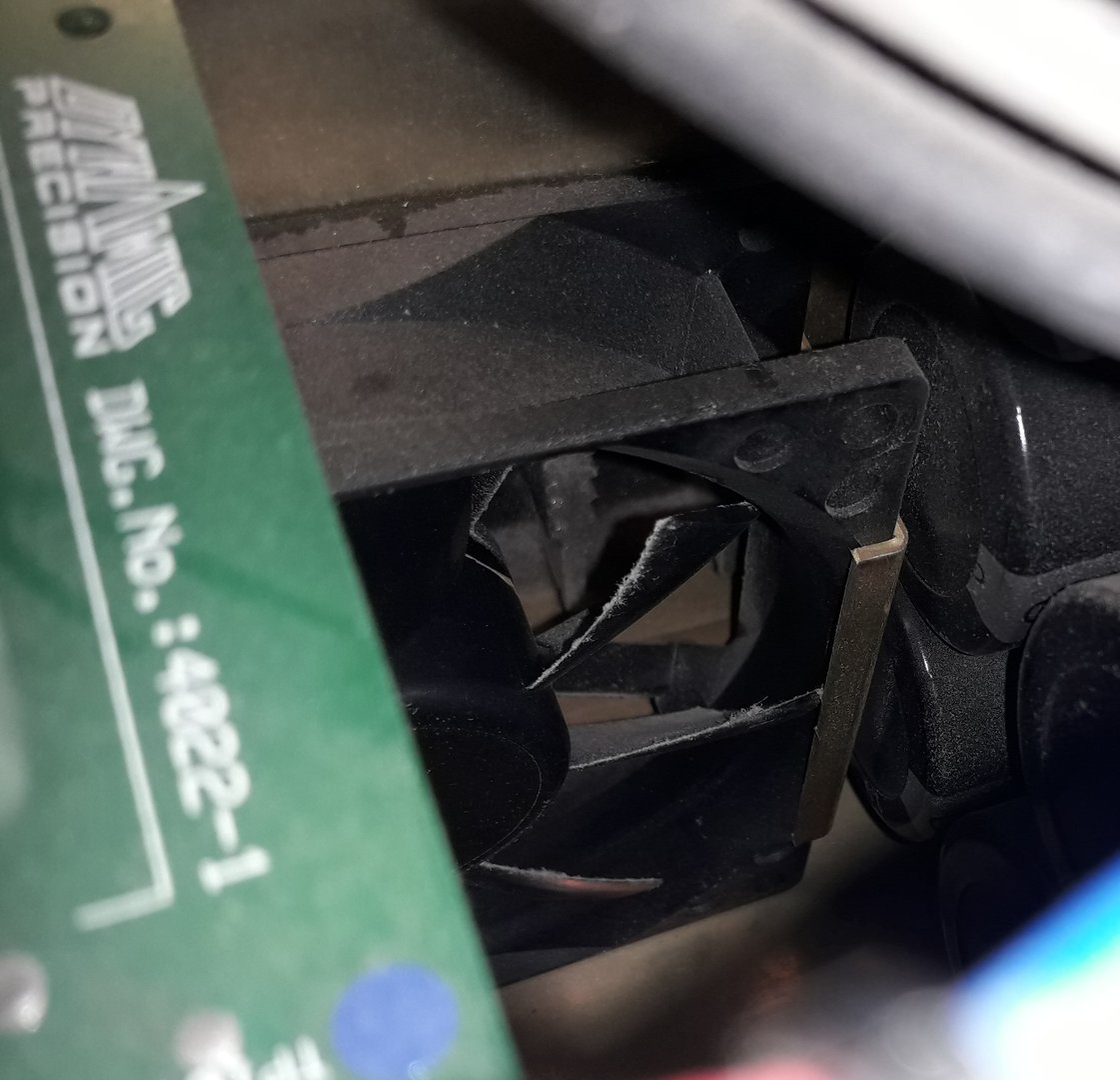

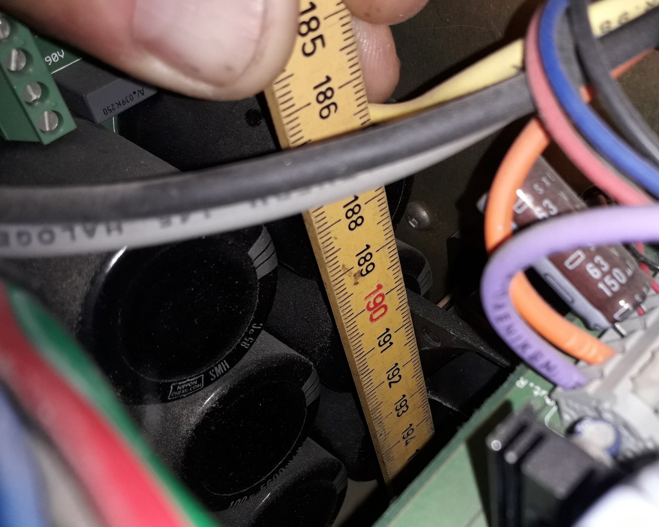

    Niholder som sagt på det gamle treskeverket av en forsterker i mellomtonen - En Dynamic Precision PA 402.
    Spiller som oftest på et så moderat volum at jeg nå synes viftene i forsterkeren er forstyrrende. Mener å høre at det har tiltatt litt. Har sikkert med støv og div på vitebladene. Litt høyere temp i rommet om sommeren påvirker jo også hastigheten.
    Kunne jo forsøkt og rengjøre men har egentlig lyst til å prøve noen av de beste stillegående pc viftene som er å oppdrive. RJEL mener det er borkastet da de er festet med braketter som overfører støy til chassiet.
    Tok noen mål og det kan se ut som 92x92x25 er størrelsen, men går alle på samme strømmen? Den går jo også fortere jo mer forsterkeren belastes.
    https://www.digitalimpuls.no/vifte-...MI9abx7YeT6gIVFs-yCh2zjAkIEAQYBCABEgIq1vD_BwE
    Vis vedlegget 646954
    Vis vedlegget 646955
    Vis vedlegget 646956
    DIY oppgradering av vifte høres ut som en god idé. Forsterkeriet ditt er det man kaller “adekvat” og det er nok ikke der slaget står selv om det aller nyeste gjerne er mindre, enda mer kapabelt og kanskje måler bedre.

    Det kan være det står en etikett på motsatt side av viftene der det står hvilken type som sitter der. Noctua er nok det beste du kan sette inn. Hvis disse viftene er temperaturregulerte, noe jeg går ut i fra at de er, vil det sitte en temperatursensor en plass. Der kan man se om det ikke også ligger pakket litt støv som hindrer disse i å registrere temperaturen riktig. Det kan også være det finnes en justering som styrer forholdet mellom viftehastighet og temperatur. Om du finner kabelen til viftene, gjerne med plugg, kan du sjekke hvor mange ledere den har. Det sier ikke noe om spenningen, men det utelukker jo noen varianter av vifter i det minste.

    Her er en vifte som vil passe, https://www.komplett.no/product/825...nnkjoeling/vifter/noctua-nf-a9-flx-92mm-vifte . Det er den mest stillegående jeg fant med et raskt søk. Her er en annen som er endel lavere i pris, men fant ikke noe støynivå på den, https://www.dustin.no/product/5010622478/f9 .
    Den ser veldig lik ut den jeg linket til i innlegget mitt. Forskjellen er 4 og 3 pin. Hva er forskjellen og hva trenger jeg?

    4 pin vifter har et ekstra signal som gjør at hastigheten kan styres fra en mikroprosessor. Tviler på at det er det i DP. Husk på at vifter kommer med forskjellige egenskaper. Det er ikke sikkert Noctua flytter like mye luft som de som sitter der. Antakelig er det tilstrekkelig og så slipper du støyen.
