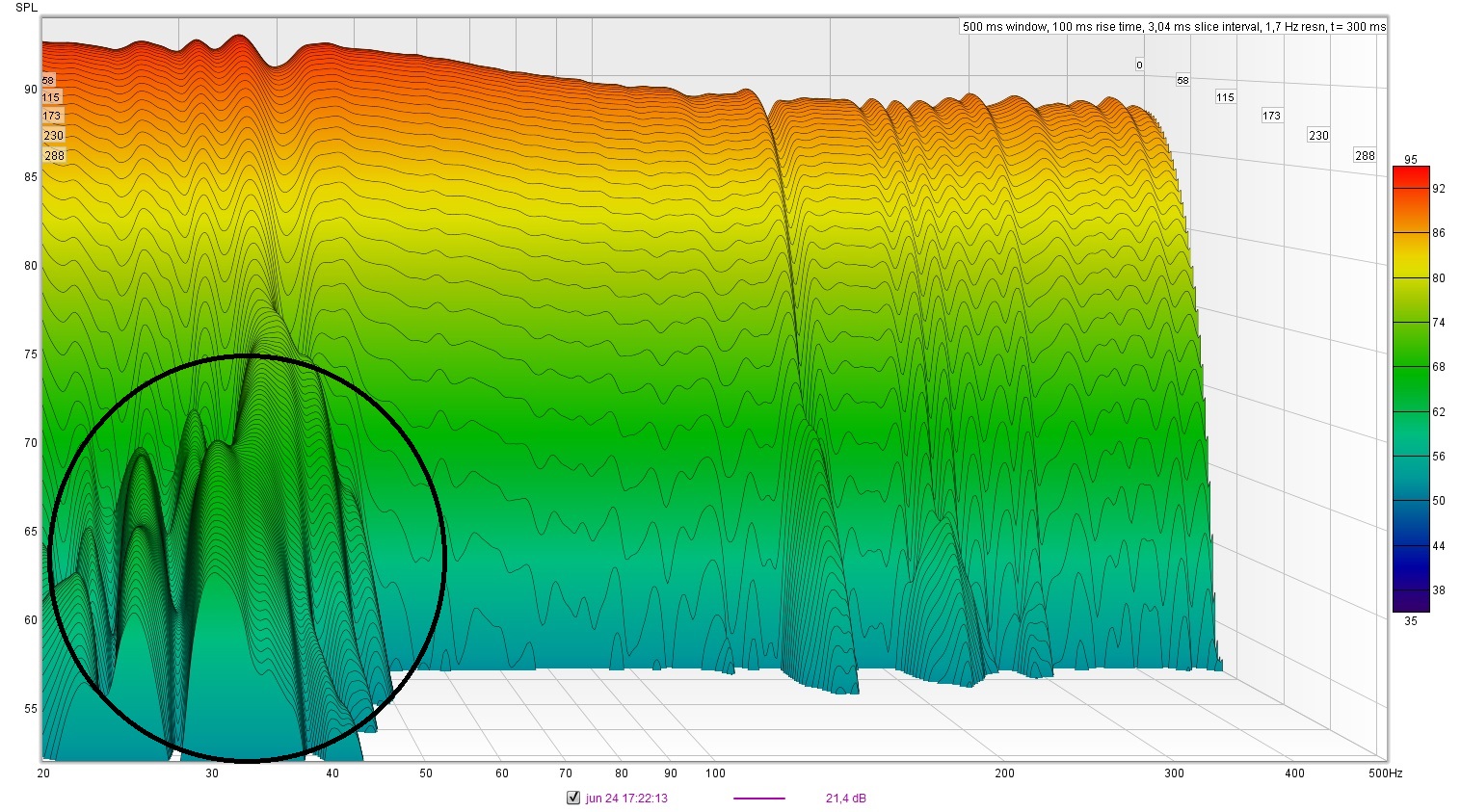

    Når høsten og vinteren setter inn blir det et nytt forsøk på å få kontroll på det nederste i bassen. Om en lykkes for tiden vise
    Dette må bort.
    Vis vedlegget 743776
    Uha, det ser voldsomt urent ud, noget må straks gøres ;)
    Dette må bort.
    LIMP MASS som jeg snakket om.
    Vill jo bli ganske drøye de også.
    En som skal ta på 30hz må ha en vekt på ca 8kg m2 og dybde ca 45cm.
    25hz 15 kg m2 og samme dybde men vill denne ta med seg den på 30hz også tro?
