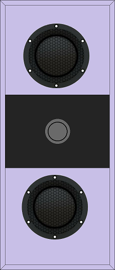

    Har stikksag og vinkel når høyttalere skal bygges og paint når det skal tegnes.
    Da blir resultatet deretter.
    Min filosofi var jo når jeg bygde toppene at det skulle være stor kapasitet i et så kompakt område som mulig. Vet ikke om 2 stk av disse BlieSMa mellomtonedomene har samme kapasitet som 4 stk morel elementer. Litt mer kompakt blir det jo, uten at det kanskje er så viktig.

    Er for så vidt enig, men finner ikke ut av ting før en prøver. På papiret får jo disse 8 db mer følsomhet enn den gamle konstruksjonen. Morellene har vel stått i det med peaker på over 1500watt, så da bør disse kunne håndtere ca 200 watt peak for samme db nivå. 100 til hver.
    En ekte D'Appolito blir det definitivt ikke, men de er det langt i mellom. Bedre enn de gamle på beaming bør di jo bli, men de er jo helt jævlige. Det som er greia er at jeg synes de likevel spille bra på grunn av all førsterefleksjonsdempingen.
    2x340/3x0,325= 696 Så der jeg kommer til å dele mellom mid og mellomtone er der det burde vært delt mellom mellomtone og diskant - Ikke rart alt jeg driver med blir total fiasko :(.... ;)

    MarkusH
    Hva må til for en ekte D'Appolito?
    Mener at fronta jeg har ved TVen er D'Appolito (kjøpt, ikke selvbygg).
    Formelen i innlegget mitt. C er lydens hastighet. D er senteravstand mellom mellomtonedrivere. Da kommer du til optimal delefrekvens
    MarkusH
    C/C diskant-mellomtone er planlagt 32,5cm?
    Jeg kalkulerte her og kom frem til cirka 1500hz på mine MTM, var 15,5cm C/C, delefrekvens er visst på 2000hz i følge manualen.
    Vis vedlegget 822089
    Kult prosjekt Tor!
    Men om du velger slike mellomtoner, kan du ikke bare øke XO til diskanten og sette alt nærmere hverandre?
    Også spent på kapasiteten nedover, selv om den skal være tilstrekkelig med delingen du nevner. Burde kanskje gjort om til 5-veis med en gang og lagt til noen 8" nedre mellomtone? :p

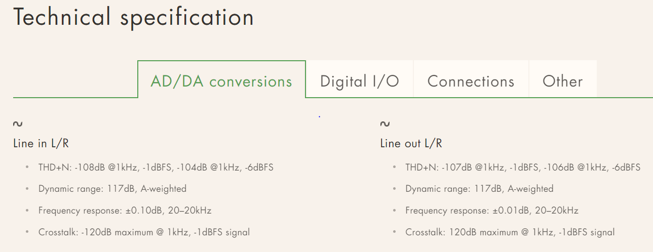

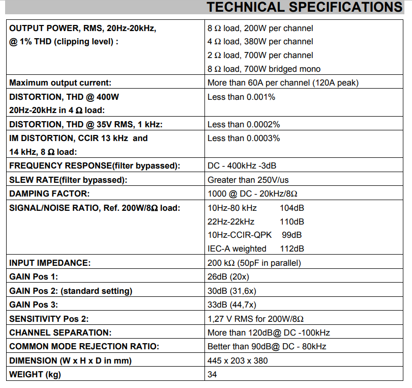

    Blir jo stadig påminnet om at anlegget presterer dårlig på støy, og da kan de jo vær lurt å prøve å finne ut av hovedkilden til støyen.
    Er det noen som kan regne på hvor mye som er normalt i mitt oppsett?
    Er målingen representativ for spec?
    En måling på 5 cm på diskanten som har følsomhet ca.103 db ved 2,83v/1 meter. Er på 4 ohm
    + spec på dac og amp med gain pos1

    Jeg er også allergisk mot sus og støy. Den letteste måten å gjøre noe med det hos deg er vel å redusere gain på effektene? Er det mulig?
    The Shy
    10.04.2017
    11.679
    17.680
    Langesund
    Kjører på det laveste på DP ampene. (26db)
    Må i så fall bytte til andre ting. Kan også kjøpe dac med bedre spec.

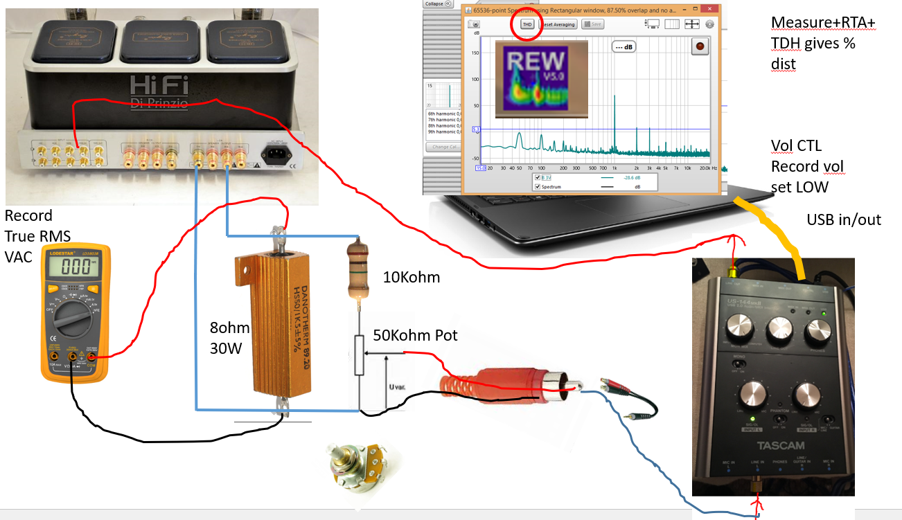

    Støy må som regel måles i forhold til noe..
    Jeg måler/bruker 1kHz signal mV AC på utgangen av forsterker og justerer til jeg får 2.83V ( 1watt i 8ohm). det blir Vo, så måler jeg uten signal og får V setter inn i formelen. Kan også bruk REW men det gir at falskt lavt støynivå (pga FFT gain).Da jag hadde rør og 96db høyttaler hadde jeg bitelitt dur med øret inne i høyttaler målte da 0.7-1mV på Fluke multimeter. Ikke hørbart når jeg stod ved siden av høyttaler.
    I ditt tilfelle hvor du bruker Mic ville jeg prøve målt med pink noise og på et passe nivå og sammenlignet resultatet uten signal, men du måler jo alt fra vindsus kjølekapsdur og prompelyder når du måler med mic i rommet. Du må egentlig måle på utgangen fra hvert element i kjeden.. for å se hva som kommer hvorfra.. REW klar det fint via at lydkort og riktige overganger. OBS pass på at du ikke kortslutter høyttaler...!!!( derfor har jeg også 1kohm motstand i serie med potmeteret om jeg måler på forsterkerutgang
    Jeg hadde noen støyplot som lignet det du har men det kom fordi jeg hadde PC/ledninger for nære forsterker. flyttet PC 1m og støyen forsvant
