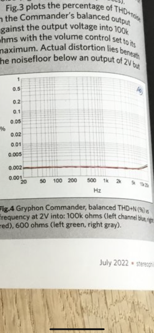

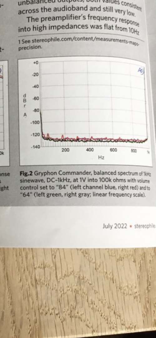

    Blir jo stadig påminnet om at anlegget presterer dårlig på støy, og da kan de jo vær lurt å prøve å finne ut av hovedkilden til støyen.
    Hmmm....lyttet til et system med Gryphon......og der var det mer støy..... :unsure:
