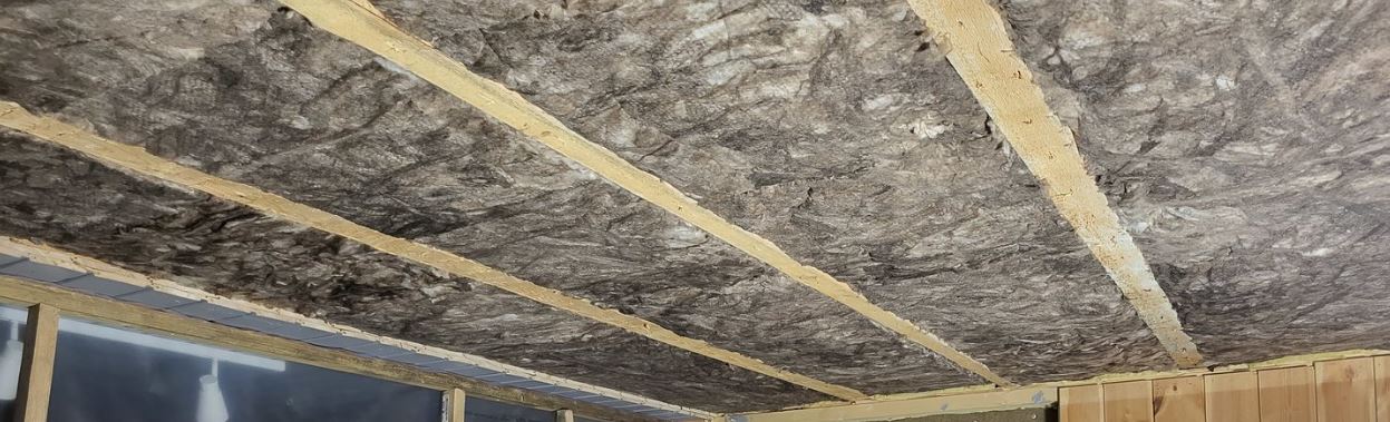

    Rart med det, når en først begynner, så er det ikke så ille som en tror. Ble vel bare drøye tre timer fra jeg dro fram dykksagen til jeg hadde ryddet opp. Gjenstår vel omtrent det samme før resten er revet og det er ferdig isolert.
    Det kommer 6 rammer som trekkes med stoff i flukt med himlingen.
    Ny takhøyde fra kjellergulv til underkanr parkett i etasjen over er blitt 241cm. Er spendt på hvordan det vil slå ut på responsen i rommet.

    En tanke som slo meg ang dempeøya.
    Veit ikke om det har betydning men,
    Det blir jo ikke gjennomstrømning mellom spikerslag.
    Kan godt hende jeg er helt frenetisk til dette.
    Men har du gjort noen tanker om det?

    Hva med å stifte et lag molton utenpå dempingen og være ferdig?
    Fjerne harde overflater i taket.....
    Vis vedlegget 857598
    Det hadde jo vært en løsning, men tenker et felt på 120x120cm med 75 mm akustikkplater i førsterefleksjon under min ferdige stoffhimling. De har neste lineær demping ned til 150 hz. Dette stoffet molton er vel ikke så tykt? Hvor langt ned i frekvens virker molton rett på en hard flate? Kan ikke tenke meg det er langt.
    Ok.....så du dekker isolasjon/demping og bjelker med stoff? Da ser jeg ikke grunn til å redusere takhøyden ytterligere når du har så mye demping i bjelkelaget allerede...
    Molton er 300 gram / m² og gjør seg best foldet mellom gulv og tak. Har tidligere benyttet flat Molton som tak, men med bånd-diskanter så er ikke behovet der i dagens løsning. Noen limer Molton på hard flate og effekten er minimal....
    Den øyen på 120x120 er ikke spikret og det blir litt måling og lytting under veis.
