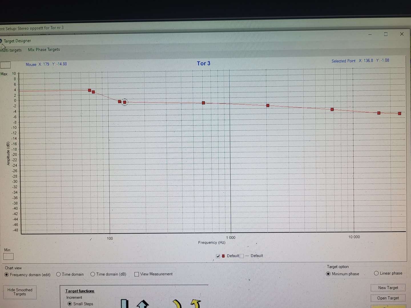

    Ja denne er tett på det som kan brukes uten at det blir tonal ubalanse. Fra 70 hz og ned er det helt flatt, så vil vel ikke akkurat si at jeg bare bare elsker dypbass.
    Neida ser bra ut! 👍 Og hvordan det oppleves hos deg kan jo avvike hos andre på samme target. Så lenge det låter bra, er det bra! 🤩
    N
    Næss
    Det var trinnvis og ca -10dB fra 20Hz til 20kHz det, ville tro det ikke er helt unaturlig? Tror det var veldig likt det jeg endte opp med forrige helg (selv om det ikke var hva jeg spilte på i kveld, må ha glemt å lagre det som preset i Trinnoven :LOL:).

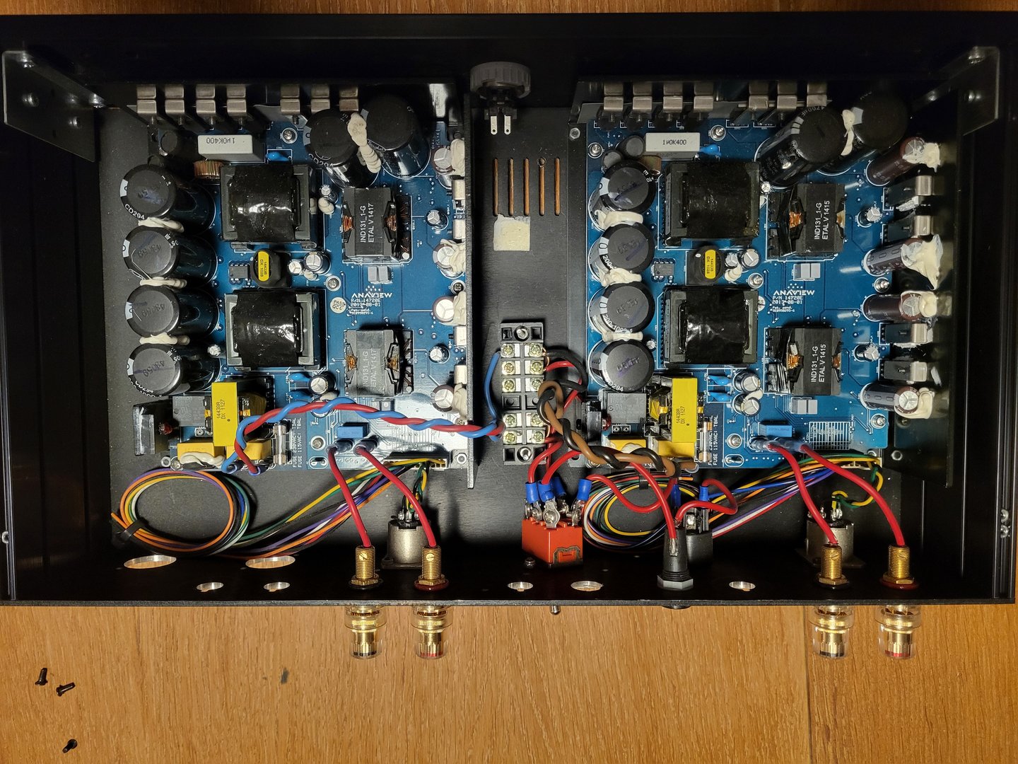

    Var spendt på tilbakemeldingen fra kanskje den mest bortskjemte jeg vet om når det kommer til lyden, men det ble en kjedelig affære. Kikket i bassen jeg har vært så fornøyd med i det siste var betydelig svekket.
    Og i dag er det ingen liv overhodet fra venstre bass ampen.
    Av med lokket men ser ikke noen umiddelbare feil. Dette er ikke mitt felt så trenger tips og hjelp

    Det var da kjedelig. Du har sjekket glassikringen? Den kan være gåen selv om den ser hel ut. Må sjekkes med multimeter for å være 100% sikker, ev. bytte rundt på dem.

    Mener å ha sett et multimeter liggende der et sted, men om begge glassikringene er gått tyder det på at noe annet er galt, har du brukt nesen?
    Vis vedlegget 875057
    Hvis du har et multimeter så kan du sjekke om der er spenning inn på modulene evt. sjekke sikringer

    Under seansen i går spraket det rett som det var,
    Får sette strøm på igjen å pille litt på diverse koblinger.... med en ikke-ledende pinne
    Men Hornlyd hadde problemer med en kobling som løsnet på de han har,så nivået falt en del db. Gikk fra balansert til ubalansert...
    Hør med @Armand. Han har noen prototyper på 2W forsterkere i skuffen.
    En kort kjøre tur til Skotfoss, så kan sikkert Brian se på den (y)
    Har eventuelt nummeret til han vis du ikke har.
    Mvh: Espen L
    Ja, det er jo en mulighet, men er egentlig klar for litt forsiktig rullering på utsyr, og da er det jo greit å begynne med det som ikke funker som det skal.

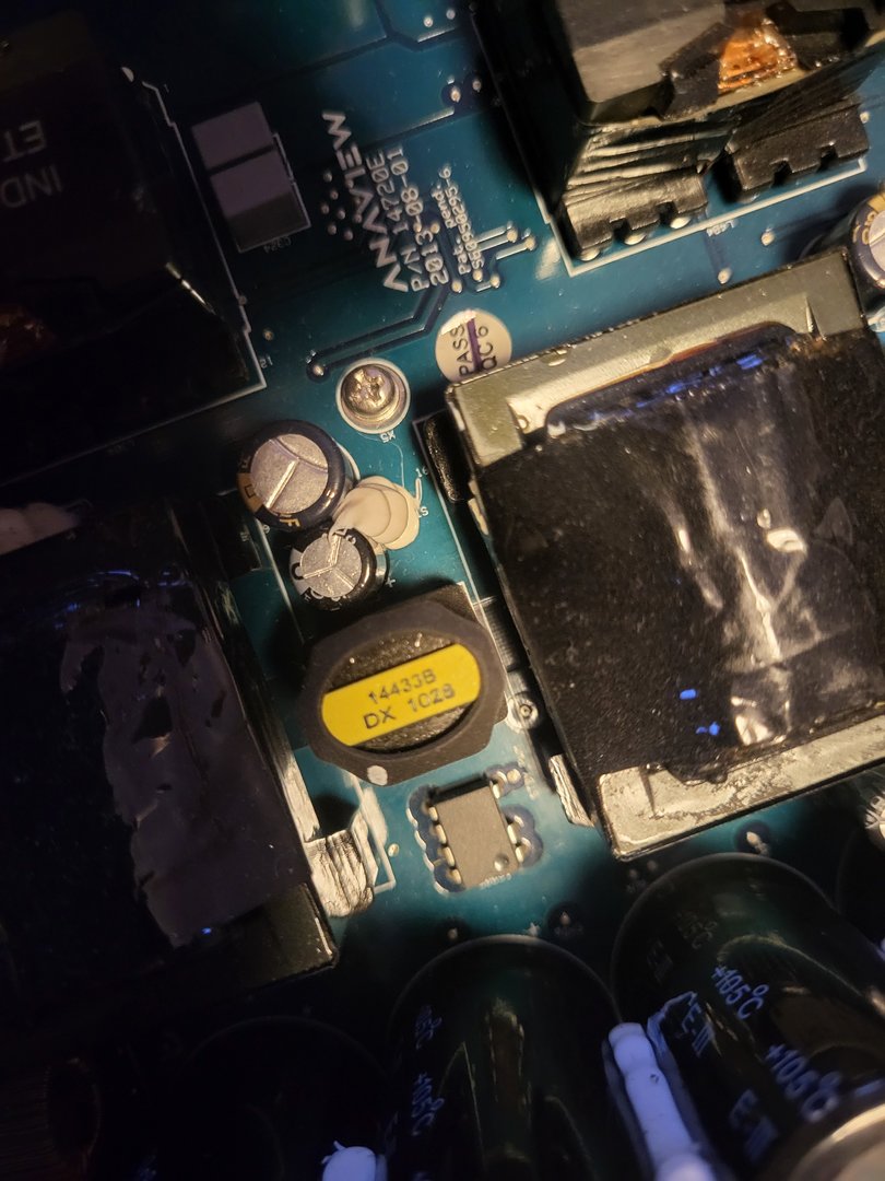

    Jeg har brukt bøttevis av Anaview AMS0100 og 1000 moduler, og hatt veldig lite trøbbel. Men en gang ble en AMS1000 tyst, da viste det seg at det var en sikring som ikke er så lett å se med en gang, det kan være flere på en modul. Nå har jo ikke du AMS1000 men du kan jo speide litt oppi kabinettet å se om du finner noe lignende?
    N
    Næss

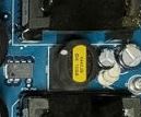

    Nå bare gjetter jeg litt, blir sånn noen ganger med feilsøking, men dette her for eksempel, hva er det?
    Klarer ikke lese teksten.

    Jeg har ALC 1000/1300
    Vet ikke hva du har tatt bilde av her.
    Litt større
    Dette var ett utklipp fra ditt bilde, jeg får det ikke større med god kvalitet. Kan plinge deg etterpå, enklere enn å styre med editering av bilder 😊
