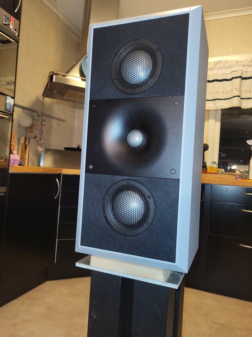

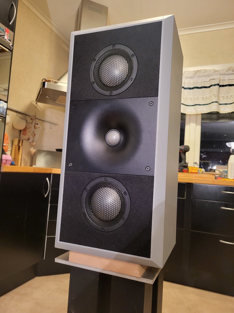

Nice CompactsNydelig stativhøyttalere![]()

Samme skruene som er brukt tidligere. De er egentlig litt for grå i fargen, noe som ikke kommer så godt fram på disse bildene. Skal byttes.Finishen ser jo utmerket ut og nå med originale sorte skruer

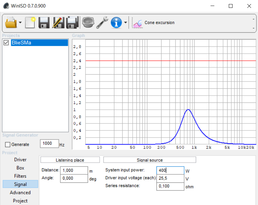

Ja, lettere er jo en fordel. Men her er vel flere faktorer som spiller inn: Motorstyrke, termisk stabilitet, membranvandring osv.Sånn jeg tenker og leser av simulereringer, ser jeg ikke dette som noe problem, men jeg har tatt feil før
Har måtte kjenne på Morel mellomtonene for å finne ut om de beveget seg, og det kommer jo av den enkle grunn at de brukes fra 600 og oppover.
Fortsetter jeg med samme deling er jo kapasiteten i disse fire nye mellomtonene meget bra.
100 watt i hvert element vil gi 132 db ut med kun 1 av tilgjengelig 2,4mm slaglengde.
En annen ting jeg ser på som en fordel med en mellomtone som skal jobbe opp til 4k er at den er lettere.
Her går jeg jo fra 120 gram ned til 7,2 gram
Vis vedlegget 903295
