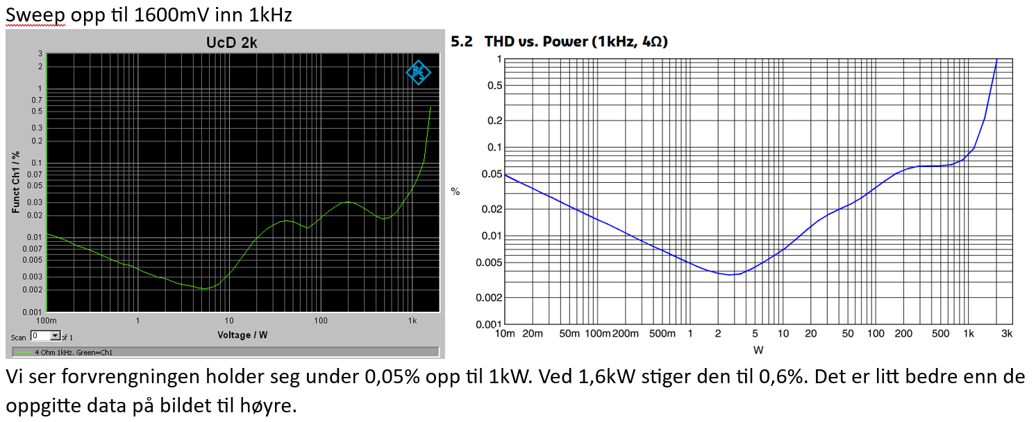

    Her er en måling av forvrengning som funksjon av effekt. Så lenge man holder seg under 800W er ikke forvrengningen over 0,03% Det holder i lange baner til bassene.

    Kjapt simulert ble det 142 db. Så høyt har jeg aldri spilt her og skal heller ikke gjøre det.
    Og 99% av tiden er jeg under 5watt til hvert element, altså 10 fra hver kanal. Da er jo forvrengning ennå lavere
