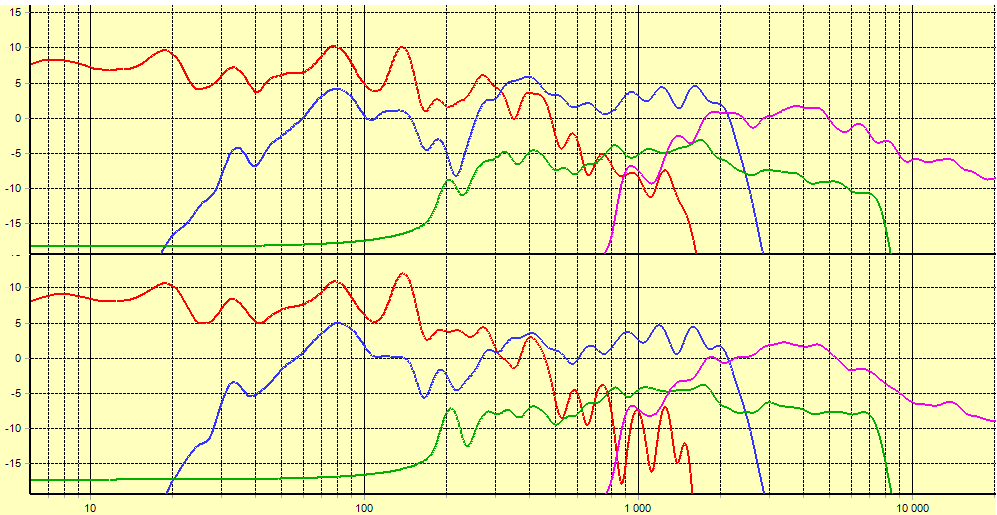

    Etter fjorten forsøk på å ta en ny måling fikk jeg en igjennom uten tull. Kan virke som Audiolense inneholder en milliard bugs noen ganger. Måtte ned på 3sek sveip.
    Nøyere mikrofonplassering og nøytralisering av det i nærheten av mik.
    En god måling er lettere å jobbe med og fører til en mye bedre simuleringer, nesten på gammelt nivå.
    Låter noe bedre nå, men må nok også jobbe mer med target. Men tar litt og litt.
    Låter noe bedre nå, men må nok også jobbe mer med target. Men tar litt og litt. Vis vedlegget 915010
    Hvordan ser target ut nå?

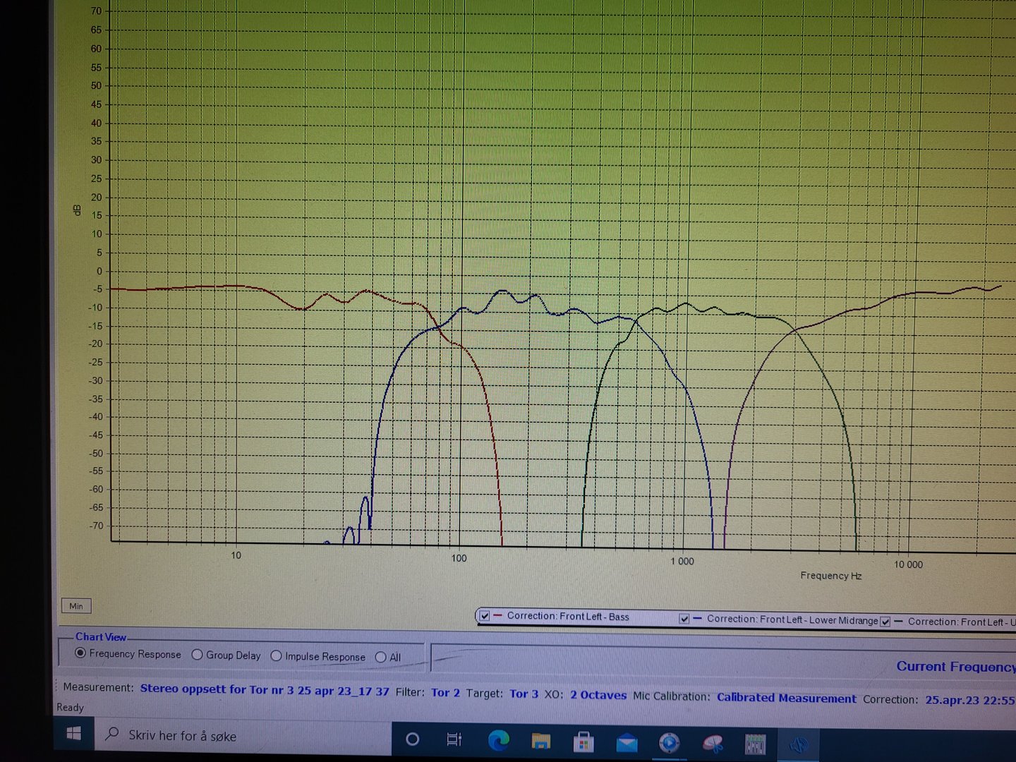

    Her er en glattet måling, og som du ser ligger det rundt 0 db. Eneste som ikke treffer helt er overgang mellom middbass og mellomtone. Ekstrem følsomhet på de 15" der oppe. Kan senke middbass med 4 db gain, men da treffer det mindre bra med bassen - skal prøve etter hvert. Mellomtone og diskanten følger hverandre over et langt området.
    Litt for tidlig å si noe om lyd. Ikke vær engstelig, det blir bra ;)
    Delinger nå er 80/ 700 /3000hz
    Vis vedlegget 915032
    For meg ser det ut som at grønn og rosa er lavere i nivå i forhold til blå og rød. Kanskje det er årsaken til at du får lavere nivå på korreksjonen? Grattis med amp og ferdig system😊

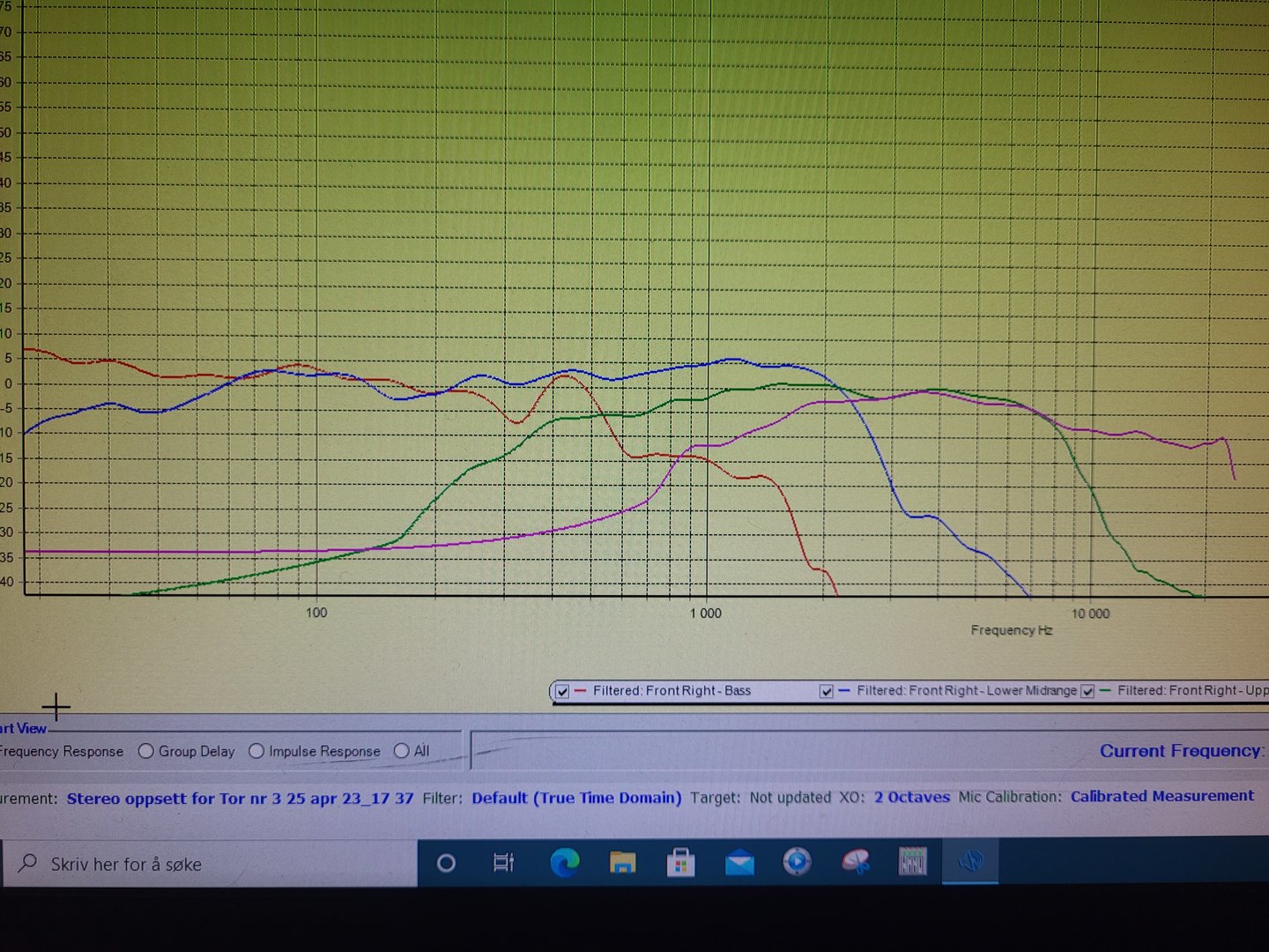

    Med disse målingene fikk jeg mye høyere nivå ut
    Her ligger en strek med 8 db fall, noe som er ofte den tilten jeg har havnet på. Med en knekk da.
    Har aldri hatt noe som følger såpass som nå

    Så at denne targeten jeg brukte gikk rett ut i diskanten. Ved å la den rulle av 5 db fra 17 kHz til 20kHz i stede for å gå rett ut fikk jeg ekstremt mye mer amplitude på korrigeringen.
    Høyeste til nå tror jeg, og følger taret som den skal

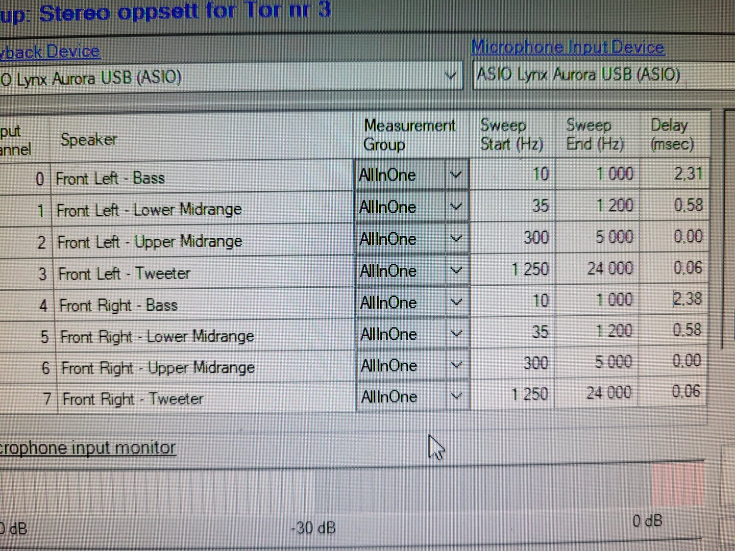

    Synes det er vanskelig å forklare hva som skjer egentlig. Knepp, lyder, modulerendelyder som inntreffer under måling. Mye forskjellig og på forskjellig tidspunkt i målingen. Noen ganger høres det greit ut men likevel er delay tallene helt koko. Flere hundre millisekunder forskjell høyre og venstre. Da slår vi av audiolense og starte opp på ny. Har en følelse av at det hjelper og nullstille de gamle delay tallene som ligger der, når jeg tar ny måling, men jeg vet ikke jeg.
    Siste gangen var dataen og audiolense litt ekstra kranglete. Sikkert for at kona satt oppe, og jeg hadde ytret et ønske om minimalt volum på tv og ingen trasking rundt på stuegulvet de nærmeste to minuttene.
    Sikkert noen konflikter ett eller annet sted i pc'en Er jo mange lydinnstillinger, avanserte og ikke så avanserte. Lydkortet har også en del innstillinger for buffring og sampingrate som kan forandres på.
    Jeg hater denne delen og data er noe drit og en av tingene verden har funnet opp som setter fortgang mot jordens undergang.
    Men noe som veier opp faenskapen er god lyd, og der kommer jeg jo i mål med Audiolense.
