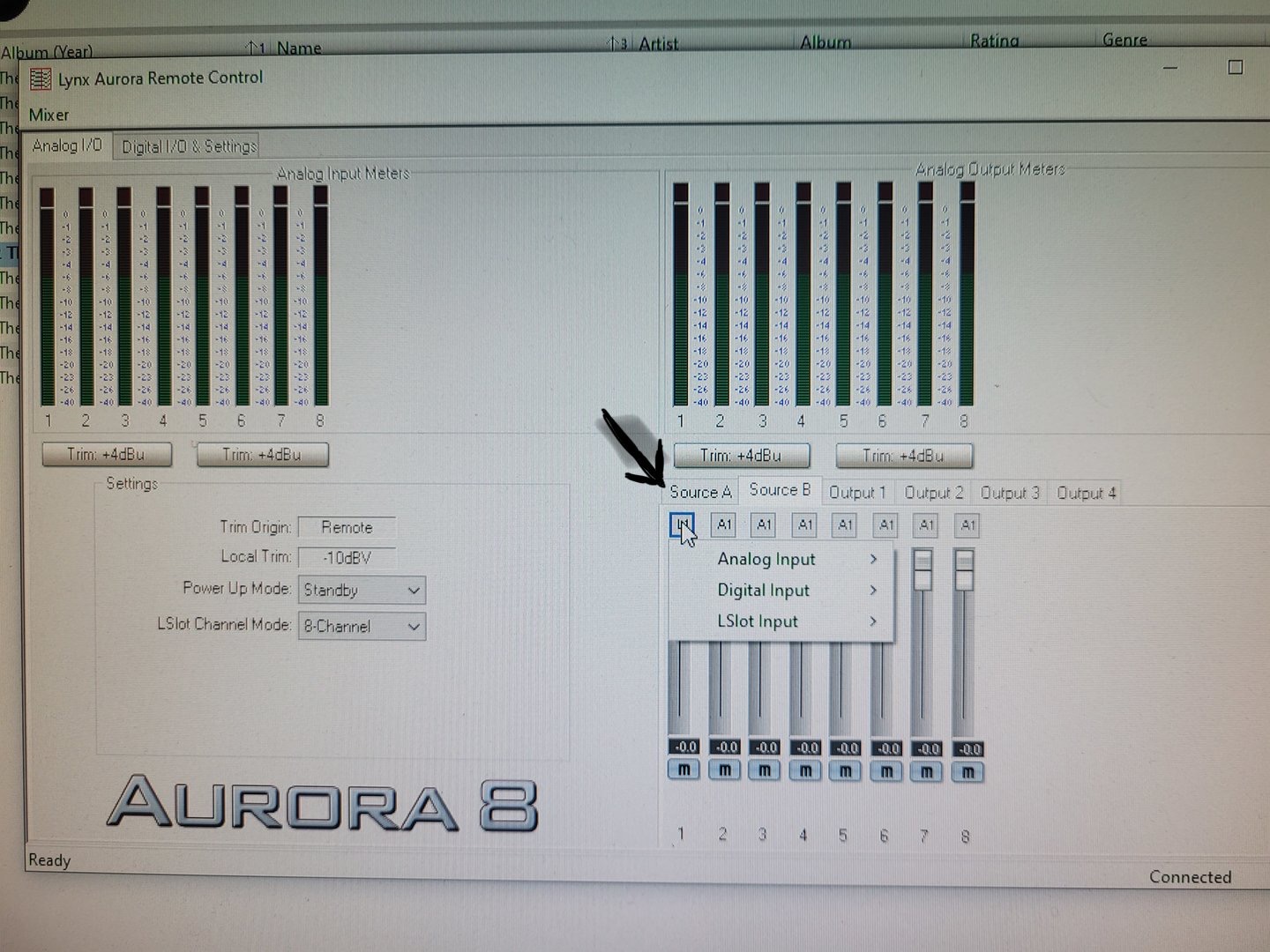

    Knoter litt med remoten i Aurore,, men får ikke stilt nivåer.
    Sikkert noen innstillinger som står feil?

    Du kan prøve gå på "Output" om du skal justere gain ut til forsterkere.

    Tror jeg har trykket og dratt i sleider i alle kombinasjoner. Ingenting som gir reaksjon på nivåer ut.
    Det ser ut som Aurora er satt i slave-modus og blir bypasset pga. ekstern overstyring....... ?

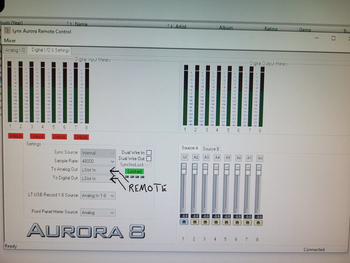

    Har skrevet inn forskjellene i forhold til hvordan det ser ut hos meg.
    Håper det løser det.
    To «analog out» og «Digital out» skal stå på remote.
    Velg spiece A og sett alle til Lslot.
    Vær sikker på at slidene står unmutet. Det har jeg gjort feil selv mange ganger.
    Da dukket det opp ekstremt mye mer støy, så ga opp det med en gang

    jeg klarte å lage en eller annen ekstrem feedback-loop når jeg prøvde å endre "to analog/digital out", så glad jeg hadde beskyttelseskondensator på horna - det ringer fortsatt i ørene.
    Passer skikkelig dårlig å investere i en drøss nye drivere nå, så stopper mens leken er god. Har også tidligere klart å få fult nivå ut på alle kanaler på deqx, og det fullfrekent. det drepte raskt og effektivt diskantene.
