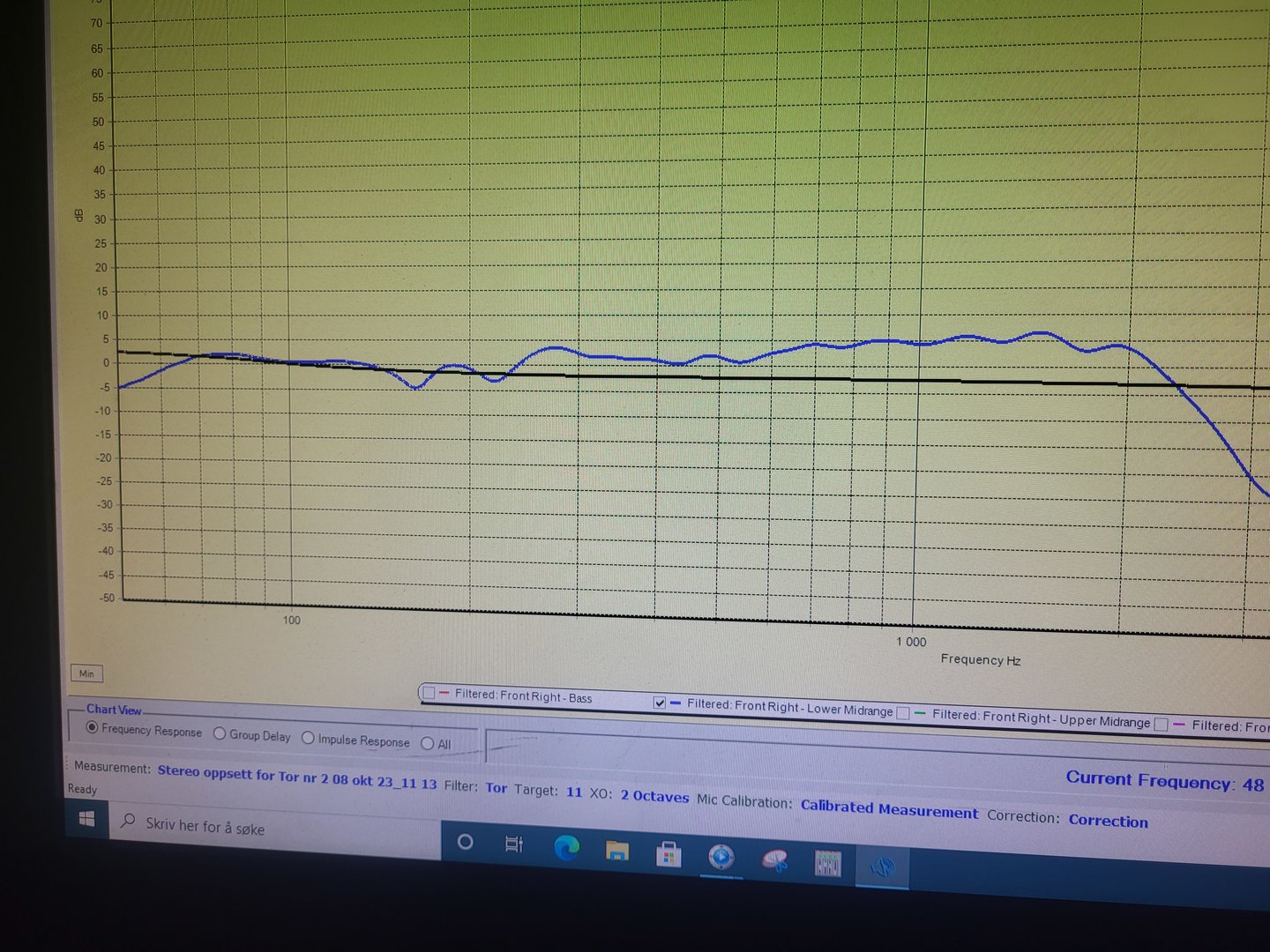

    Har lenge tenkt på å la den midterste an middbassene få lov og møte berylliums mellomtonene litt mer alene. Vil da først prøve med en spole i serie med elementet oppe og nede. Er det noen forslag på hvor en bør legge inn avrullingen oppover. Tenkte selv at jeg ville ha alle til å bidra til rundt 200-250 hz.
    Selvfølgelig blir avrulling med bare en spole ganske begrenset, så kanskje et ledd til - En kondis i parallell.
    Har funnet 6,4mH som grei verdi å begynne med ved 1 ordens og 9mH og 45uF hvis en skulle bruke 2 ordens.
    Middbassenes nåværende samlet frekvensrespons og target.

    Middbassenes nåværende samlet frekvensrespons og target. Vis vedlegget 983775
    Med 1 ordens vil du vel få ca 4 db avrulling pr oktav hvis du legger det inn på to av elementene og lar det i midten spille som nå. Ruller du av på 200 da, er du ca 10 db ned på 1200hz. Blir vel det dobbelte med 2 ordens hvis jeg ikke tenker helt feil.
    Med dsp hadde jeg ihvertfall prøvd rundt 200hz som med 1 ordens, og du får kanskje tatt bittelitt av toppen på 275hz. 2 ordens blir vel kanskje litt mye ned i enden, men har ikke klart å lese meg opp på anlegget ditt, så jeg kan jo helt klart være på villspor og dette bare blir svada😂
    Spørsmål: vil du få dette presist nok uten en egen kanal når alle elementene likevel blir kalibrert mot samme target?
    Tenkt litt på det og tror det blir bare surr med noe analogt. Burde ha alt digitalt med en ekstra kanal. Blir sikker ikke noe av dette. Lydmessig har jeg jo ikke så mye å klage på.
    Har testet dette tidligere selv, uten spesielt hell. En slik løsning tror jeg fort gir større ulemper enn fordeler.

    Etter å ha tenkt seg om litt, og med tilleggsopplysninger fra emokid er vel dette lagt på is. Faen, tenke seg til å hive seg inn i steinalderen med hode først;)
