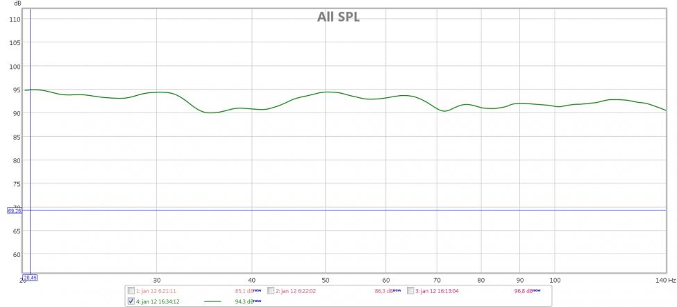

    Har jobbet ganske iherdig for å ha et så godt utgangspunkt i bassen som mulig før kalibrering
    Bassrespons uten noen form for eq (uglattet)

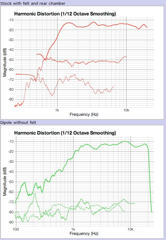

    Tatt litt forskjellige målinger av diskanten under modifisering
    Dette er måling på 1.2m med og uten bakkammer men uten og fjerne filtstykket
    Så og si ingen forandring
    Grønn er uten filt og bakkammer og inge demping inne i kasse Målt på 30cm
    Blå er med ull inne i kassen målt på30cm. Legger også med en måling av umodda og modda målt på1.2m
    permorten
    08.10.2005
    3.616
    1.751
    Ja her var det jo litt å tolke, på målingene uten bakkammer ; stråler den da inn i et eget kammer i kabinettet ?
    8x12_TOM
    Ja et kileformet kammer som har 24cm bredde 17cm høyde. Bredden holder seg konstant mens høyden avtar til null. Dybden er da ca55cm
    Målingene burde vært gjort med en mye lavere deling enn det som vises her (3700hz). Da hadde det kommet tydligere fram det som skjer i diskantens nedre arbeisområdet. Ved neste kalibrering prøver jeg nok deling ned mot 2k
    Har ingen god måte å måle forvregning på, men får stole på det som blir sagt om at den reduseres kraftig.
    Eneste jeg ser ved denne "modifiseringen" er at den oppfører seg mindre lineær. Har et nivåtap på ca. 3-4db mellom 3300-5500hz smmtidig som den får ca2db ekster mellom 7-9k
    Dette er forsåvidt ikke så farlig siden det ryddes opp i med en kalibrering med deqx'en. EHED og jeg tar en runde på dette til søndagen

    Med et så stort kammer skulle det vel være mulig å dempe bakutsråingen uten bieffekter ; veldig lett og luftig ved drivern og gradvis mer tett bakover. Hva slags dempemateriale ? Jeg tror bomull kan være bra ved høye hz.
    Fått hørt noe på det etter mod ?
    8x12_TOM
    Bruker noe som ble kjøpt til mellomtonekassene som heter Twaron Angel Hair. Se post #769
    Har hørt litt, og det er jo lett å la seg rive med, men synse nå vittelig dette har en tydligere utkingning. Kan jo også være en endret frekvesrespons.

    Ser bra ut :cool: er det med eller uten EQ?

    Dette er sånn som vi andre bare kan drømme om:) Hva er det som skjer ved 40Hz?
    Bx
    04.08.2005
    9.417
    4.872
    Det ser basstungt ut fra 200 Hz og nedover. Sånt låter ofte bra på moderate nivåer, men blir det ikke i meste laget når du drar på? Kan jo ha noe med glattemetoden å gjøre, selvsagt. Hva slags glatting er det på kurvene?
    8x12_TOM
    Synest nesten det er litt slankt nedover jeg. Dette er glattet 1/12
    Vis vedlegget 237433
    Fantastisk, intet mindre. Fy flate for en jobb du har gjort her. Innenfor +/- 5 dB fra 20-140 Hz!! Det er bare å ta av seg hatten.
    8x12_TOM
    Takk for det, og den er jo faktisk innenfor +/- 2.5. men det var sikkert det du mente:). Målingene med deqx'en Hadde litt større avvik, men ikke noe avskrekkende.Tror det var noe rundt +/- 4
