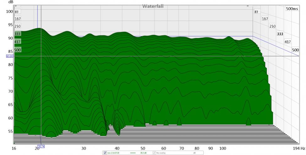

    Jobbet litt med å tillpasse mengde isolasjon i helmholtz. Innvendig har også helmholtzveggen fått tre oppheng for vekter/ballast. Vil prøve å forandre veggens resonansefrekvens, så den treffer ennå mer presist på problemene. Er mulig å tillføre veggen oppimot 200kg.
    Er veldig nærme nå og legger ut en frekvensrespons og GD fra 15-200hz. Det er brukt 5 eq punkter. Største problem er ved 42hz og er eq'et opp 5db, resten er mindre problemer som ligger på +/- 2-3db eq

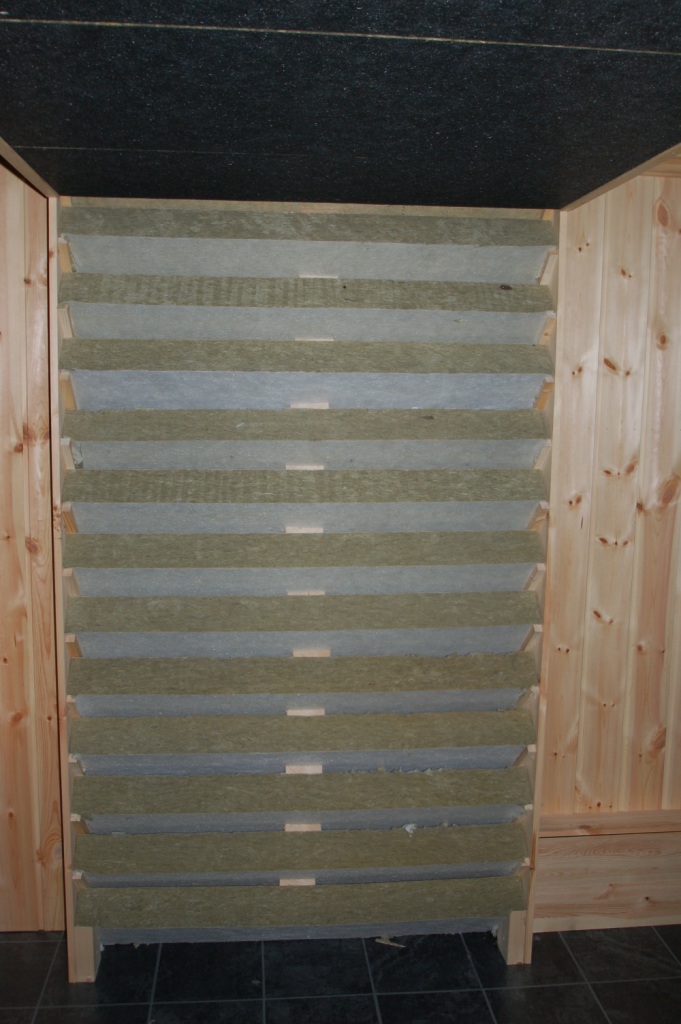

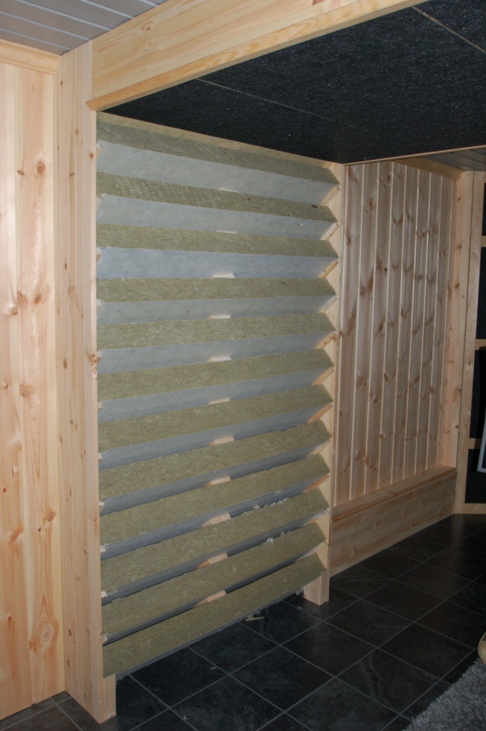

    8x12_TOM
    Legger ut bilder av dempingen jeg har på sidene. Det er en bredde på 120cm som treffer førsterefleksjon fra begge høyttalere.Som du ser har jeg samme bredde i taket også, men meden annen løsning - 10cm akustikkplate med 10cm luft bak.

    Det var en flott måte å gjøre det på. Går dette i en bue rundt hele rommet. 2 slike "stativ" en på hver side + en 120cm som går over hele taket?
    8x12_TOM
    Ja det gjør det. Min intensjon var og dempe alle førsterefleksjoner grundig å la det bli med det. Funker veldig bra

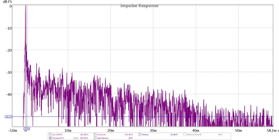

    8x12_TOM
    Sleipt å stoppe på 40 da, har du blitt feig :cool:
    Dette har nok blitt et rom i verdensklasse, er vel ikke mange som har denne kontrollen....
    Ja, uff ja, det ser jo helt for jævlig ut fra 40hz og ned;)
    Vis vedlegget 225473
    Ser da flott ut dette, liten omgang med hekketrimmeren så sittern... Blir nesten grønn av misunnelse. Hvor mange kv.m. var rommet igjen?
    Tror jeg lar hekken stå som den gjør, det får være godt nok for nå. En del andre småjusteringer må til før alt sitter som det skal.
    Rommet er litt i underkant av 30m2
