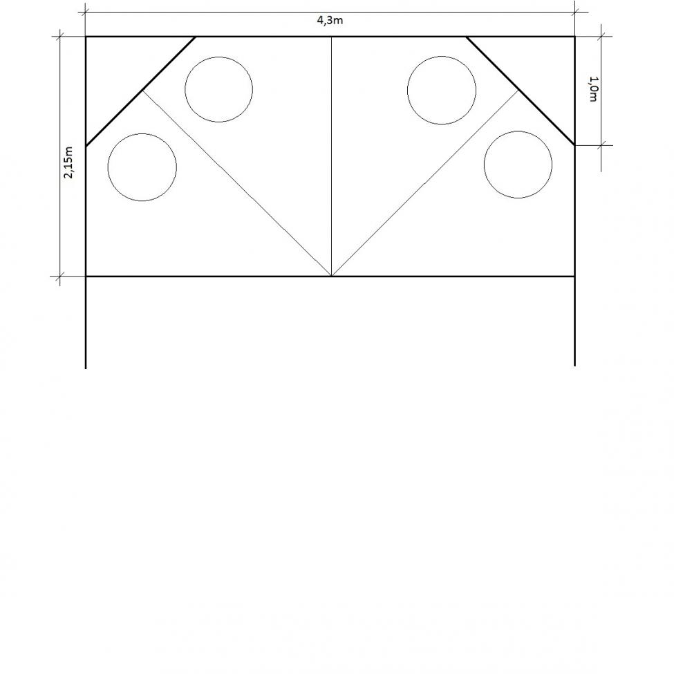

    Hvis det blir noe av denne galenskap, så hadde jeg tenkt meg en scene framme ved anlegget som danner kassevolum til subbene
    Med innvendig høyde på podiet på 35cm blir det ca 600liter til rådighet per element
    Hvis noen er bekymret for osilering av scenegulvet, vil dette bli forankret ned i betonggulvet med x-antall gjengestag
    Legger med en skisse sett oven i fra.
    Vis vedlegget 274136
    35cm, ja. Det du må huske på, er at noen drivere krever en viss klaring bak pole-vent for kjølingsformål. Om ikke produsenten oppgir noe om dette, så bør du ta kontakt for å spørre. Bedre kjøling = bedre lyd. En helt vill tanke som slo meg, og ble slått vekk igjen var faktisk vannkjøling, haha.
    Legg merke til bracingen min. Det er god klaring til bracingen begynner, men siden luften vil bli pushet ut av pole-vent og i bakbaffelen på kassen, så har jeg borret ekstra hull for luften å bre seg utav. Det kunne nok vært gjort smartere, men holder nok.
    En annen ting er å plassere elementene slik at det er plass til flere! ;D Husk også å se om elementene du velger er sømmet for upwards-firing. Det er noen drivere som kan sagge over tid ved å være plassert slik.
