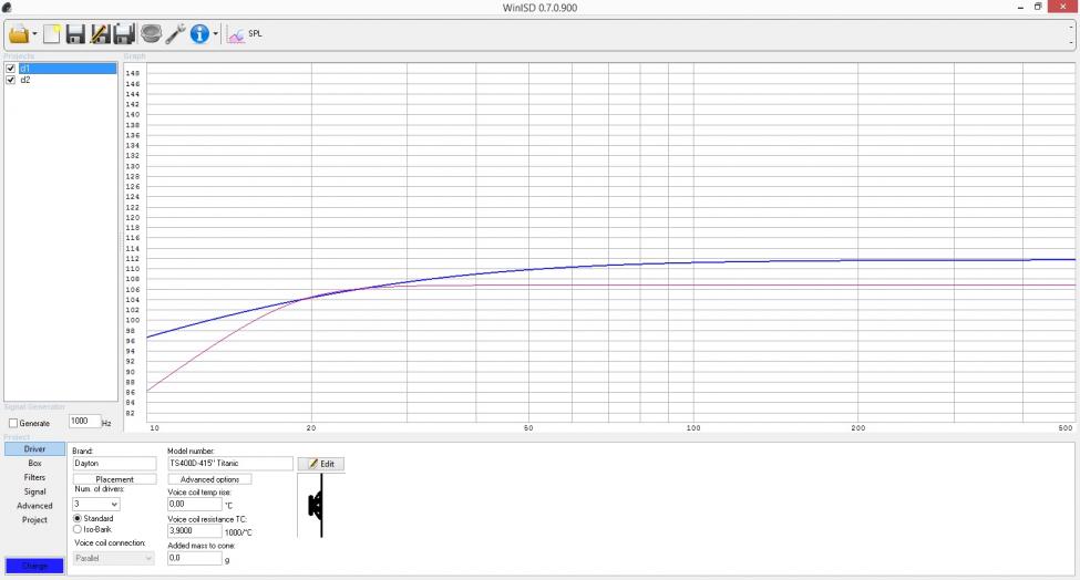

    Tatt et basselement i bassrefleks og sammenlignet med tre i lukket konstruksjon. Har her gitt hundre watt til rådighet. Altså hundre watt til bassen i reflekskassen og 33,3 watt til hver i den lukkede konstruksjonen. Er ikke i tvil i hva jeg hadde valgt, siden jeg har mye volum til rådighet.
    Vis vedlegget 276285
    Kan du fortelle meg hvorfor?
