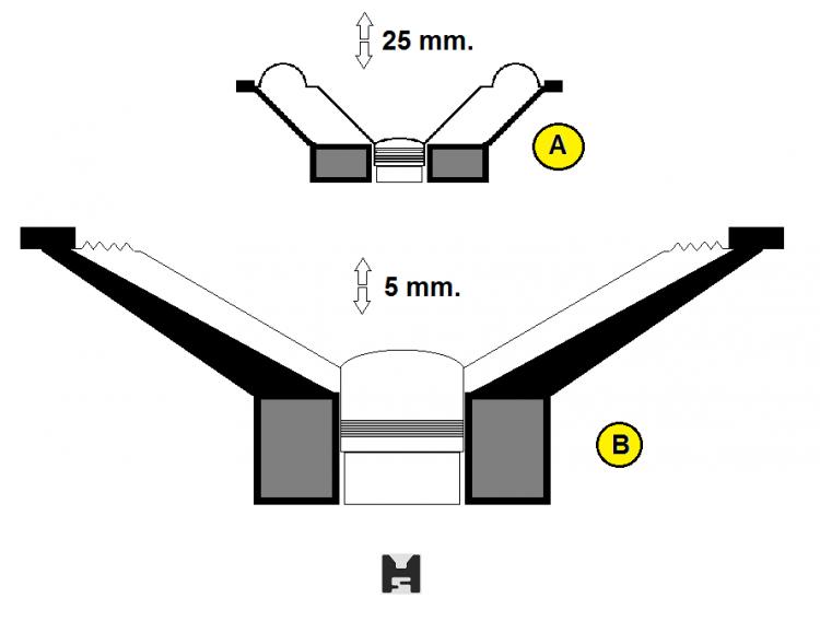

    Både BL(x) og K(x) trives normalt best når membranvandringen er begrenset. I tillegg (uten at jeg vet et pøkk om PD) så har alle elementer, i større eller mindre grad, en tendens til å støye mekanisk når de tynes ved de laveste frekvensene. Mange grunner til å skalere opp til smertegrensen m.a.o.
    I oljebransjen har jeg lært meg at vi skal være aktpågivende overfor enhver HMS risiko mtp. en selv og ens kollega. En halv kilo betongforseglet persilledusk i hver øregang, stappet så langt inn at de berører hverandre, er påkrevd under kalibrering. Da unngår du at topplokket skiller seg fra resten av kroppen hvis du ved en feil skulle klare å måke full effekt på bassene 8)
