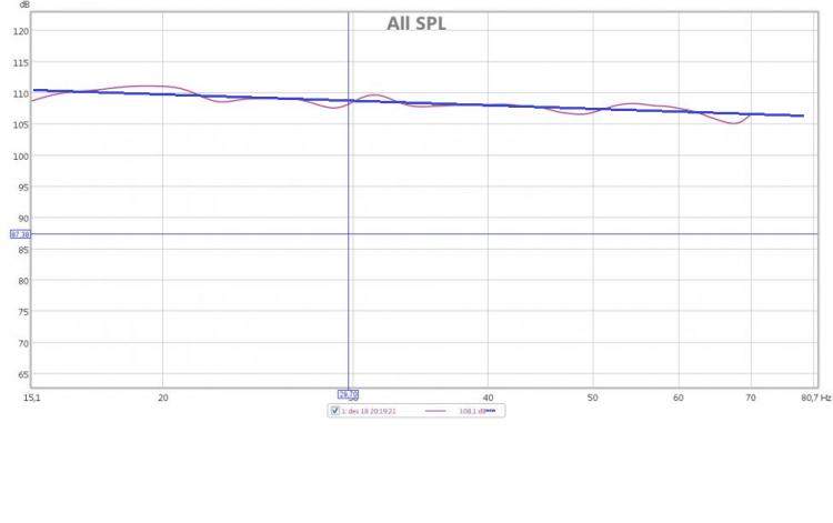

    Må bare legge ut den siste målingen før det er juleferie. Har ryddet på plass det meste av akusikktiltak som har vært lagret bakerst i rommet. da ble det faktisk ennå bedre.
    Målt helt uten eq og uglattet
    Edit: Legger på en blå strek som indikerer ca 5 db stigning fra 100 hz ned til 15 hz
    Vis vedlegget 295944
    Hei!
    Dette ser jo (nesten) for bra ut til å stemme....:rolleyes:
    Jeg lurer jo litt på hvorfor man ikke lengre ser noen spor til rommet på målingene....nå står jo feks alle driverne i samme avstand til taket, og der skulle man vel få noe ugang?

    Korteste avstanden i et rom, som gjerne er mellom gulv/ tak er det som skaper problemer høyest opp i frekvens, f.eks er avstanden mellom scenegulvet og himlingen 1,8m, og da er første utfasing 95,2hz.
