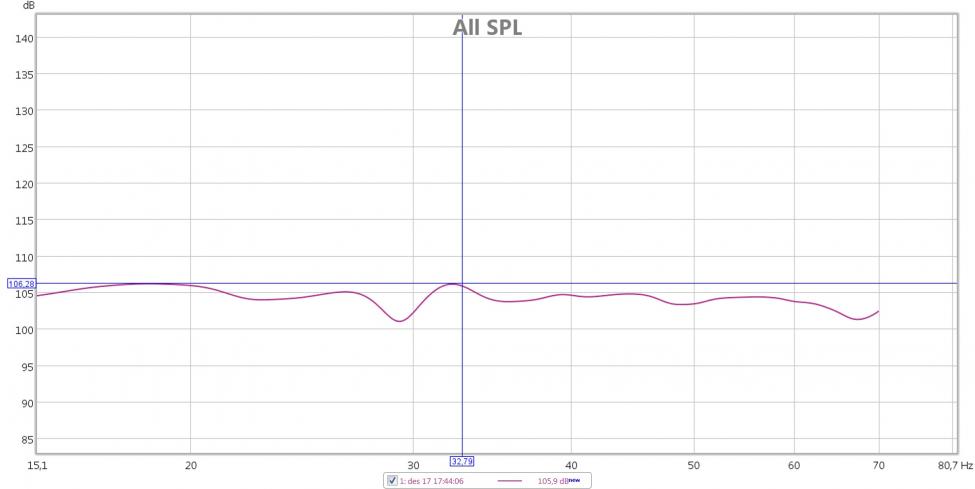

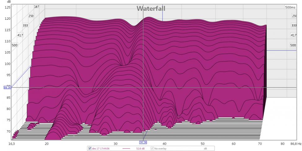

    En liten tilbakemeldig fra en i ekstase. Første målig av frekvensrespons og vannfall av det nye sub-bass-systemet - i lytteposisjonen, uten noen form for EQ
    Jøss, det ser jo veldig lovende ut! Den humpen rundt 30Hz - kan det skyldes resonans i kassestruktur tror du?

    skjønner meg ikke så mye på disse målingene og vannfall'ene.. men må si at en så flat kurve som du viser her(sett bort fra dumpen ved 30hz) er ganske så fabelaktig.. spesielt "straight out of the DIYbox" ;) Grattis med norges feteste sub! :)

    Takke for det..............Norges feteste?... Ja kanskje det:)

    Nå måtte jeg finne elementet selv
    Resonance32.37 Hz
    Og jepp det er nok landets råeste subb;)

    Hehe, ja tror nok du kan gå ut og si at du har norges desidert feiteste bass oppsett.. :) er vel selv ikke mange kinoer i nærheten som kan vise til noe slikt.. :)
    8x12_TOM
    Resonansfrekvenen til et element er målt i friluft. Når det blir satt inn i en kasse blir den vesentlig høyere. Her er det rundt 48 hz
