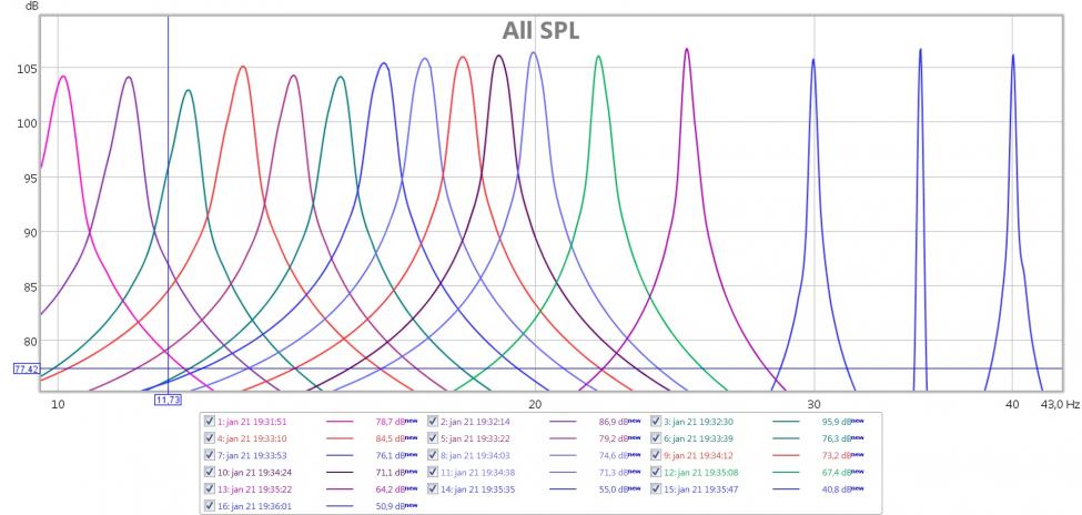

    8x12_TOM
    Har testet dypbass-egenskapene på subben. Har målt 10hz-11hz-12hz-13hz-14hz-15hz-16hz-17hz-18hz-19hz-20hz-22hz-25hz-30hz-35hz-40hz med samme volum
    Kan vel si at denne går helt i kjelleren;)

    Dette tror jeg kan bli vondt:)
    Dette må da gjøre at du ser uklart.

    Litt på tynn is nå, men burde ikke alle tonene i teorien sett ut som på 35Hz? Enig med KK den dippen ved 12Hz må du gjøre noe med:) Tror jeg skal være glad for at min 12" ikke klarer det samme siden jeg bor i trehus og har div hengende på veggene:)

    Ja hvorfor blir ikke alle tonene som den på 35hz. Det har jeg også lurt på, og den skiller seg ikke ut som en tone med mindre forvrengning heller.... mystisk!! kan noe forklare dette?
    Den 12hz dippen plager meg egentlig ikke, men neste gang, hvis det blir noen neste gang da, skal jeg ta den opp 1 db, så dere blir fornøyd;)

    Her må jeg nok korrigere meg selv etter å ha studert dette nøyere. Det kan virke som mindre forvrengning gir spissere måling.
    Her er målt 20-25-30-35-40hz med andre og tredje harmonisk

    Når det gjelder målinger ved veldig lave frekvensen - så vil jeg tro at det kan oppstå en del målemessige artefakter. Jeg vil tro at både mikrofon og mikrofonforstekreren har begynt å rulle ganske kraftig av ved 10Hz, og både analog og digital signalbehandling kan vel så vidt jeg forstår skape en del bieffekter her.

    Målingen ned til 10hz stemmer nok rimelig greit, det skal du ikke være så bekymret for;)
