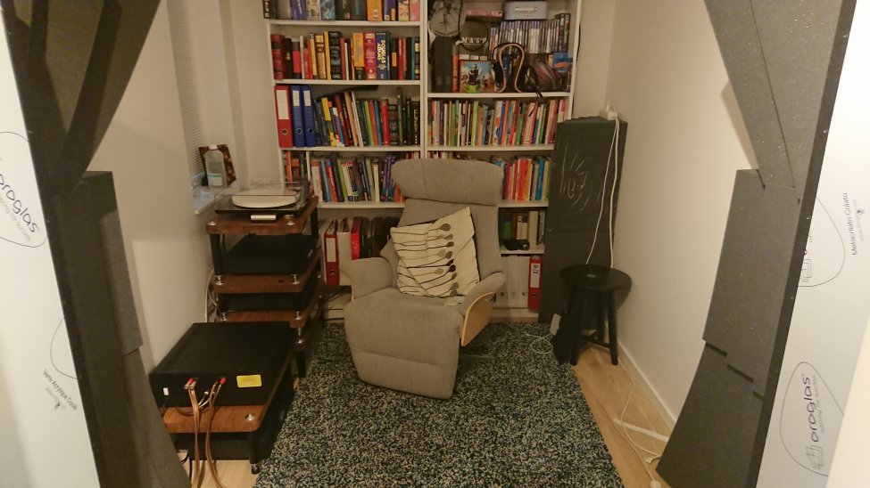

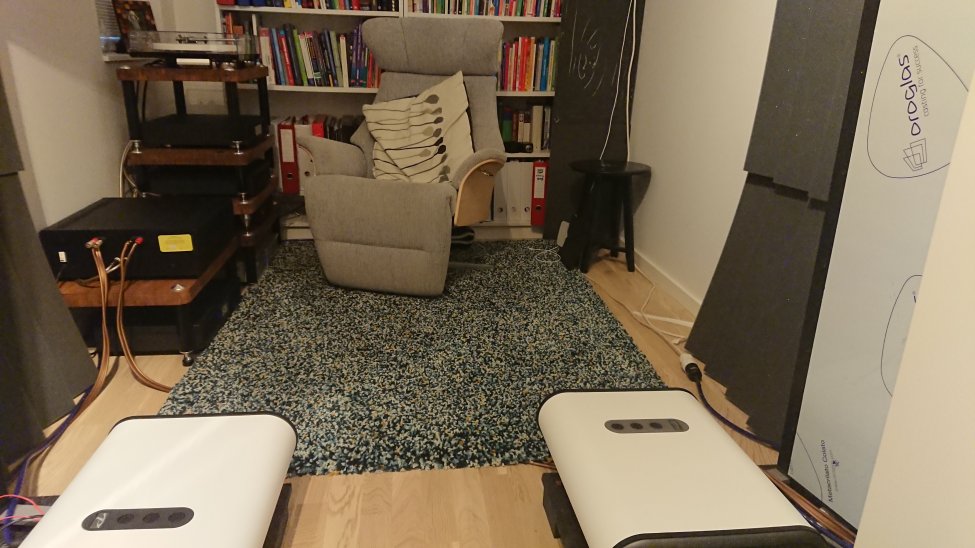

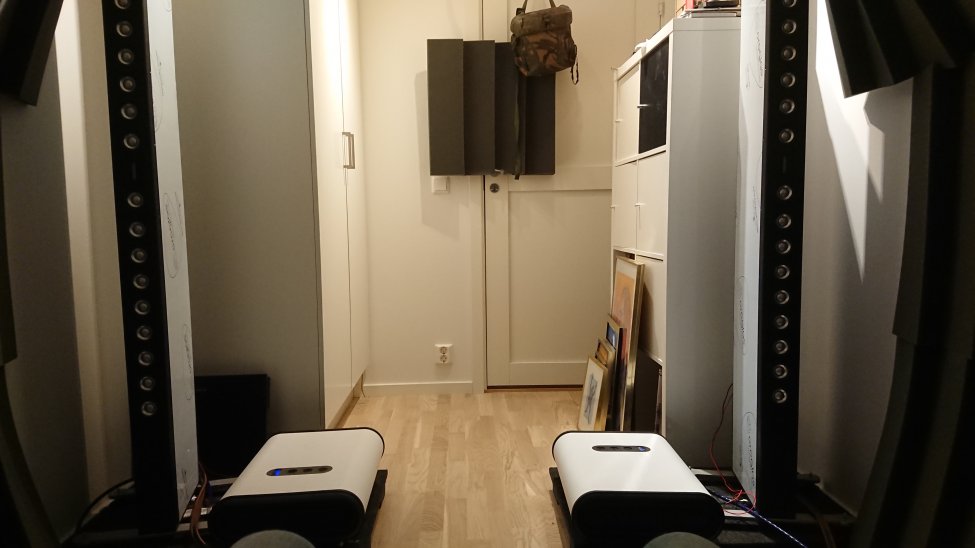

    Her er furterommet mitt. Deler subbene nær 150 hz og det er det som funker best. Avventer mulig oppgradering av subbene til jeg har fått testet digital eq med PBK. Rommet er latterlig lite, men funker overraskende bra. Må gjøre noen flere akustiske tiltak, men må nok innhente mer kunnskap før jeg setter i gang.
    Vis vedlegget 551765 Vis vedlegget 551766 Vis vedlegget 551767
    Flott anlegg! Hvilken subwoofer er dette?
    På bildet er det Paradigm Millennia. De holdt ikke mål sammen med Garciliene, så endte opp med å kjøpe B&W DB3D. De er knallgode.
