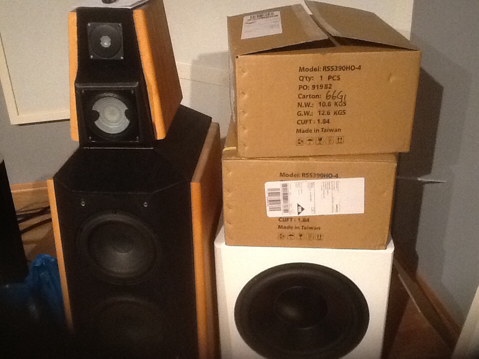

    Er de noen som kan simulere Dayton RS390HO-4 i 80 liter lukket kasse?
    Med følgende data.
    Har jo tatt dette steget uten å prøve dette.
    Spiller jo med 2 stk idag, så blir det kjøpt inn 6 til som blir koblet så det blir 4 OHM.
    Dayton Audio RSS390HO-4 15" Reference HO Subwoofer 4 Ohm - Subwoofers - Loudspeaker Drivers By Type - Loudspeaker Components
    Steinar.

    Helt korekt 50% i mål.
    Kassene er ventet inn i løpet av uka, da er det bare å finne frem lim og tvinger.
