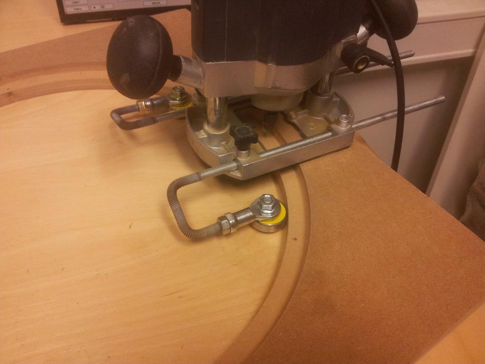

    Fantastisk god ide! Dette skal jeg lage selv til egen fres, har nemlig mistanke om at i hvertfall minst en av mine tolv nybygde kasser er litt trang i forsenkingen...
    Er dette noe du selv har kommet på, eller noe alle kyndige med overfres vet om?
    Alternativet for meg var å montere en platebit under hullet, finne senter, og så forhåpentligvis frese ut like mye rundt hele veien. Patenten vist her forenkler alt veldig mye. Samtidig er betingelsen at innerhullet også er frest ut pent, og ikke saget på frihånd.
    Kassene er laget av samme man som du har dine fra:)
    Kom på denne ideen sammen med en Dansk kollega på jobben, den var først uten kulelager.
    Vi liker å tenke ut ting sammen, jeg og Dansken.
    Fungerte mye bedre en forventet.
    Må bare passe på så kulelageret ikke hopper over kanten,da er helvete løs:)
    Steinar.

    Det som er bra med kulelager er at det går lett og fint uten noen form for rykk og napp.
    Ja jeg tenkte litt på det du sier om å sette en mothold under.
    men litt spenning må vi ha i hverdagen:)
    Steinar.

    Husk det at ved å bruke store kulelager tar du vekk en del ujevnheter i overflaten.
    Men det er ikke et tema på dine og mine kasser.

    4stk fronter var frest på ca 10 minutter.
    Steinar.
    Tenker at det går raskt unna med denne patenten, ja! :)
    Har liggende noen greie kulelager liggende som sikkert kan brukes. Hvilken diameter brukte du på gjengestagene? Kan også se ut som de har vært forvarmet før bøying, stemmer det? Rasket med meg en haug med halvmeterlange gjengestag som ble til overs og skulle kastes fra vår lokale kino for en stund siden, må sjekke om disse kan brukes i morgen.
    Igjen, takk for tipset! Dette sparer meg for mye bekymring og arbeid.:)
    steinost
    22.01.2004
    12.302
    9.906
    Lillestrøm
    Hullene i overfresen bestemmer jo dia på gjengestengene.
    mine er M8 hullet er 9,5.
    varmet de røde før bøying for å få en skarp bøy.
    det er vel det et slikt forum er til, å gi hverandre gode ideer.
    lykke til kom med bilder da når du er igang.
    Steinar.

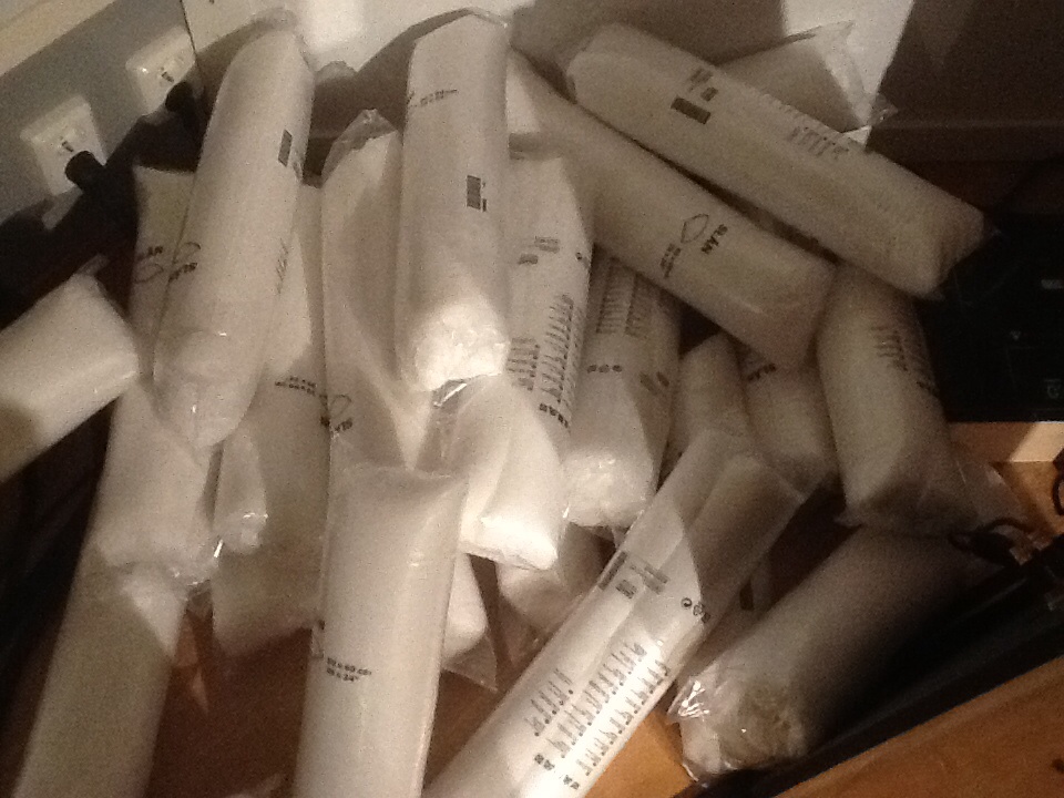

    Da er demping til kassene kjøpt inn på Ikea 42 puter til 7,- stykket.
    De virker som å ha samme luftighet som Acustilux.
    Men etter litt prøving ser det ut til att det ikke blir 6 stk pr kasse men 4 stk.
    Er det en fordel å stappe kassa full tro?
    Steinar.

    Bilder av 42 puter
    Hvor spennende er det egentlig:)...
