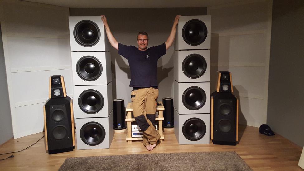

    Må gratulere deg med den lille bassriggen din:p
    Dette er jo bare helt sinnsykt! Hadde vært morro å høre dette må jeg si.
    Må bare igjen gratulere med flott håndverk og godt med membranareal ;-) kos deg!!!

    Ser ikke ut til att Hypex DS 8 har problemer med å drive dem.
    4 elementer pr amp i 4 Ohm.

    Da er de endelig oppe - gratulerer :)
    Ble ikke små akkurat - Ascoltanene ser jo ut som stativhøyttalere og må få egne stativer snart....

    Lurer nå på om jeg skal kutte ut 10" i Ascolta og stenge hullet.
    Få delt 8" litt høyere, da vil jo denne få mye bedre arbeidsbetingelser.
    Skulle ikke være noe behov for 10" med 8 stk 15"
    Bare tanker, men ikke dumt tror jeg.
    Er jo bare å lage et lokk til hullet.
    Steinar.
    Steinar.
    hvis mellomtonen har eget kammer, noe jeg regner med at den har, så holder det å koble av elementet.

    Men da vill vell 10 " virke som en slave?
    8" og 10" har felles kammer.
    Steinar.

    vidarje, du mener minidsp 4x10 hd. det er en smart løsning å få testet, helt klart. bruker to slike selv og de er bra til prisen, men ikke noe mer enn det.
    Steinar.
    hvis de sitter i samme kammer, så vil det dessverre påvirke, ja. da må du lage lokk eventuelt, men det kan nok være lurt å vurdere det som blir nevnt over her med aktiv deling. dessverre vil det gi noen flere utfordringer ifb. gainstruktur, potensielt støy og en ekstra ad/da-konvertering i kjeden.
    den simple løsningen er å sette inn et analogt, aktivt delefilter, men de fleste har en egenlyd som du kanskje ikke blir glad for. digitale delefiltere som 4x10 hd har langt mer fleksibilitet. hypex dlcp er vel noe av det gjeveste på budsjett og kan bygges for 12 kanaler. å få besøk av ehed og en deqx er noe jeg ville forsøkt å få til.
    spiller 10" og 18" over samme passband nå? hvordan velger du delefrekvens for subbene?
    problemet med å koble ut 10" er at den summerer med 8" oppover, og det er slettes ikke sikkert dayton er riktig mann for jobben oppover. det avhenger av delefrekvens og steilhet på filteret mellom 10" og 8".
