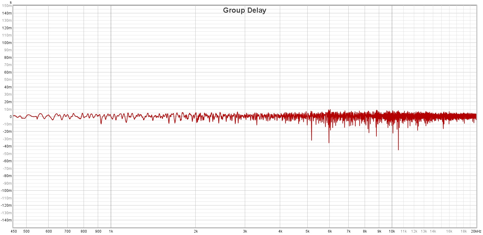

    Har må jeg komme med et lite spørsmål, hvorfor ble det ikke målt og stilt inn lyd i toppen også?
    ser ingen frekvensmåling som går helt opp, bare en GD måling.... og den går jo helt bananas der oppe. Du har minst like mye demping som meg så den burde sett annerledes ut. Avsluttet sveipen ved 10kHz?
    Vis vedlegget 828817
    Neida gjorde måling helt opp.
    Men justerte ingen ting der (enda)
    Skal se om jeg rekker å legge det ut før hytta kaller.

    @The Shy
    Helt uten glatting.
    Feilen ligger fra 2k til 10k ser det ut til.
    Ett søkk så blir den høyere igjen ved 3,5k.
    Hørte det mer og mer i går når jeg satt å lyttet.
    Så litt fintuning fra 200 og oppover.
    Rart med det, men man ser seg litt blind i førsten, men det låter fanden ikke galt.
    Med 1/48 glatting.
    Ja det er noe rart som skjer der oppe, Kan det være kantene av tårna som gjør det?
    Skal prøve etter ferien å lage en demping rundt diskanten så det ikke treffer harde flater på sidene.
    Mulig det løser det. Men skal muligens prøve TPL200 etter ferien, de er snillere i toppen.

    og til
    Glad i mye bass ser jeg. 15-16dB fra 20-10k er freskt. :eek: Thohaug kommer rett fra rigging av russebuss?
    steinost
    22.01.2004
    12.344
    9.975
    Lillestrøm
    Det rare er at det ikke er så ille. Løftet er 7db fra 50hz og ned. Bassen er tør som faan. Jeg hater romlebass. Roald synes mitt er lysere en Tor sitt.
    Men ja gøy med bass som blir riktig. Langt fra russebuss som det går an.
    The Shy
    10.04.2017
    11.691
    17.725
    Langesund
    Her er det noe galt med mikkplassering.
    Det var grunnen til utfasingen i frekvens og det rare gd plottet. Mål en og en kanal så vil dette se bedre ut, eller vær pinlig nøyaktig med mikkplassering.
    steinost
    22.01.2004
    12.344
    9.975
    Lillestrøm
    Vi målte mic plassering opp mot midt mellom ht.
    Men mener du att en cm gir utslag?
    Det jeg målte var under det.
