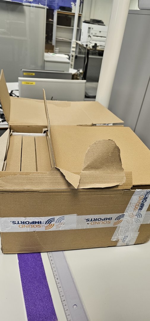

    Ser veldig spennende ut.
    Men etter litt måling på bilde blir hele bredden ca 350mm.
    Tror ikke jeg får plassert det på en god måte
    steinost
    22.01.2004
    12.334
    9.955
    Lillestrøm
    Ikke langt unna: 335.
    Måler i kveld om det blir plass på stativet, ellers må jeg bygge om.
    Må da sette den på gulvet ved siden av og sette diskanten i samme kasse også.
    Mulig jeg får tak i mer Aluflex. Da kan jeg få bygget stativet om.

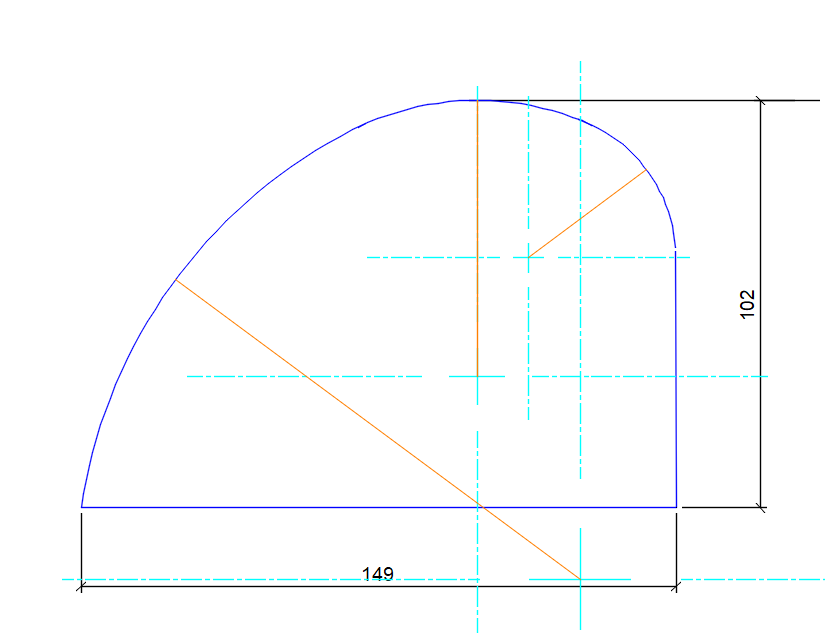

    W.Sand
    02.05.2012
    3.260
    4.941
    moelv
    Her er "spanten" som kan bøyes profil over (f.eks alu-sheet, finer, glassfiber, carbon etc).
    En rekke slike på finer-anlegget:
    W.Sand
    02.05.2012
    3.260
    4.941
    moelv
    Du kan gjerne kutte ut diskanten som du idag har ved siden av tårnet: Joseph Crowe benytter tilsvarende planar-element i horn uten diskant.
