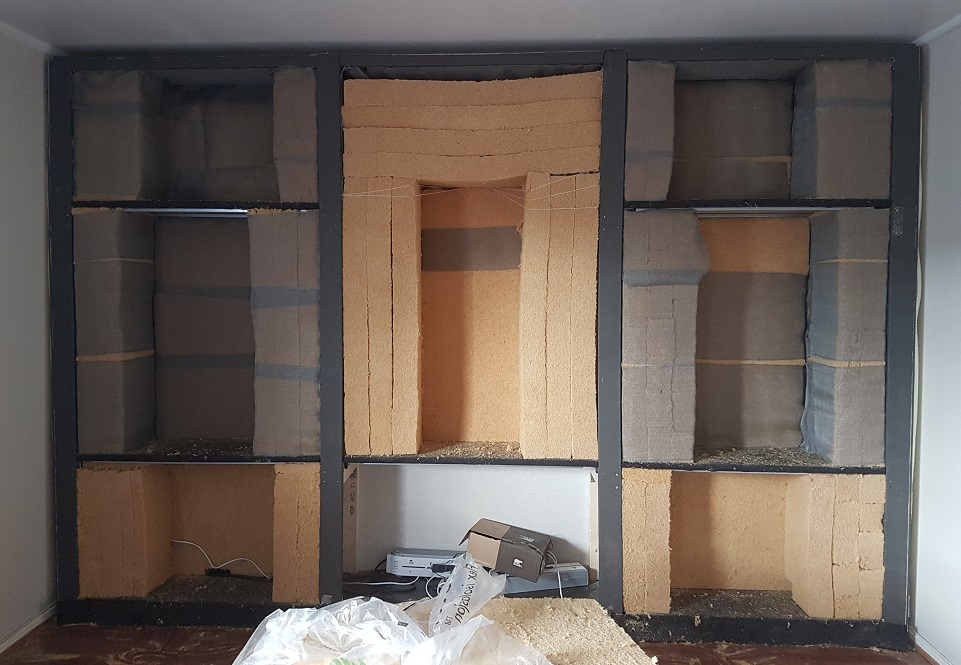

    Inntil du får Dirac så hadde jeg kjøpt inn 4-8 pakker med Hunton / Rockwool som du pakker inn i et sort laken eller noe. Disse koster ikke all verden og du kan enkelt flytte dem rundt.
    Med Hunton, så mener du hunton nativo trefiberisolasjon?

    Bak lerretet bruker jeg Hunton trefiberisolasjon. er vel ca 40-50cm dybde her.
