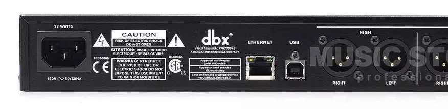

    120v... Dette kan vel ikke jeg bruke.
    Men ser alle Norske butikker også har 120v på bildene.. men det er vel kun fordi de har brukt samme bilder sikkert, kan jo kjøpe en omformer ellerno kanskje
    Hvor kjøper du fra? Vil anta at europeiske leverandører selger 230v, men dobbeltsjekk. Dbx er mye brukt overalt.
