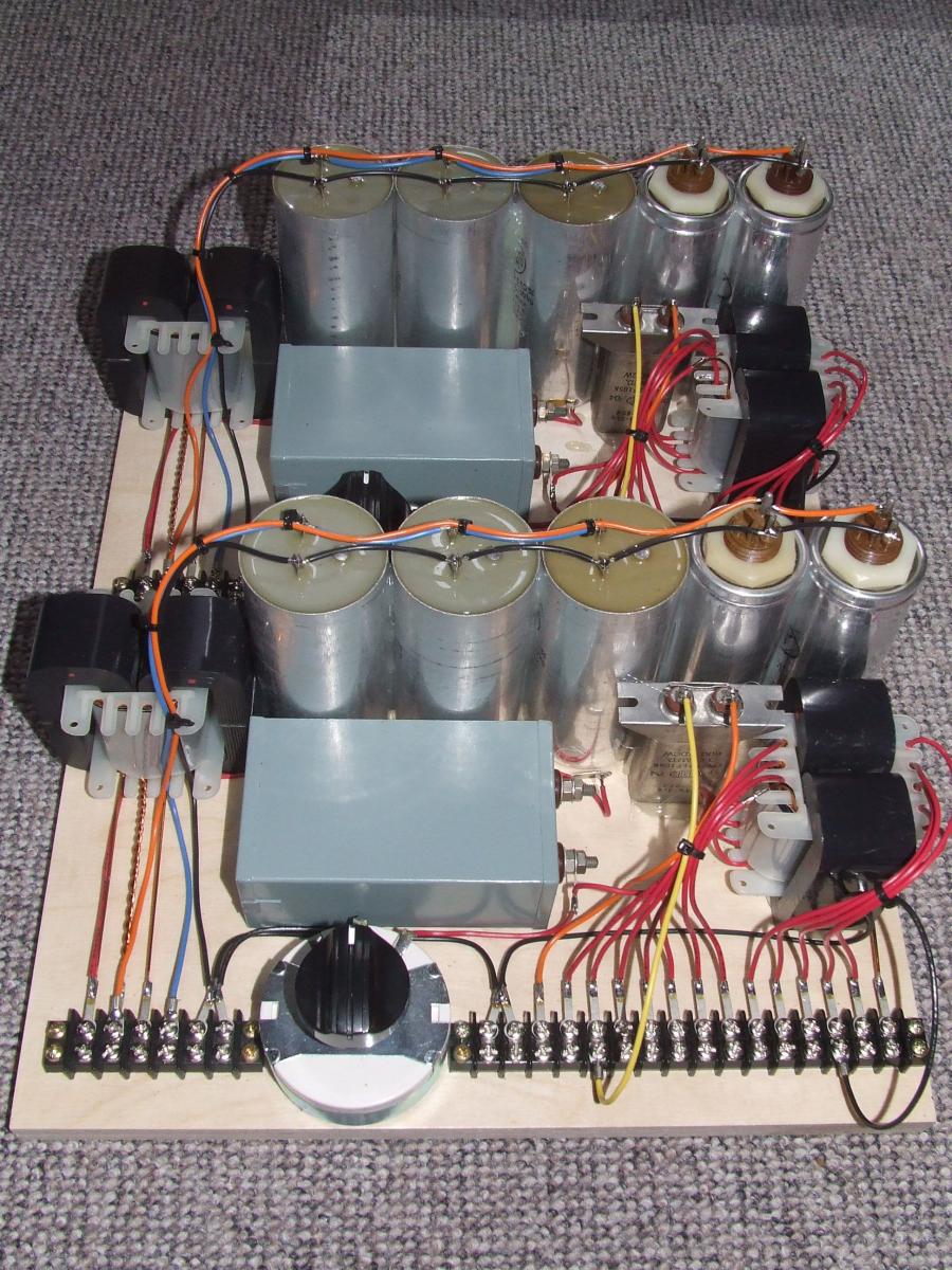

    kjartanb
    10.10.2009
    974
    678
    Os
    Nu er delefiltre til Altec A5 fra W. Jagusch på vei. Hans delefilter bragte det bedste frem i mine 604-8g. Blir intressant at se hvordan A5 med Werners filtre lyder i forhold til A5med Hiraga filtrene ( som lyder fabelagtigt ).

    kjartanb
    10.10.2009
    974
    678
    Os
    ...og nu begynner en lang justeringsprosess. Jagusch filtrene gir mulighet for at dempe 1505 hornet (autoformer) samt 3 trin for finjustering av delefrekvens og avrulling på 1505. De kan også justeres og brukes til mine 604-8g idet de har to valgbare delefrekvenser. De er per se to veis men man kan bruke en tweeter ( kondensator -6db) samt justere nivå på tveeteren. Mine gamle JBL 075 blir avprøvet etter hvert ( de fungerte godt sammen med 604).

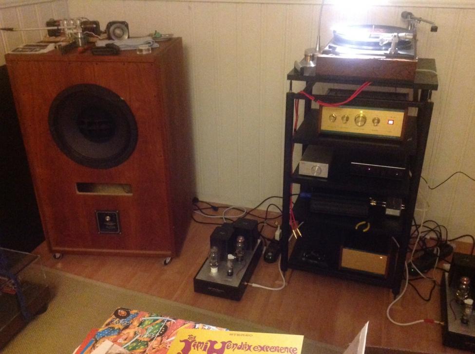

    Altec 19 med oppgradert delefiltere. 99dB, 15" bass. Planen er å bruker en lavt watt SET forsterker men har sjans til å prøve et par stor SS monoblokker, 2x300w, får sikkert god kontroll på bass men blir det overkill?? Spiller aldri høyt, headroom og stor soundstage er det jeg er etter. Noe meninger?
    57.686
    111.551
    Dersom de ikke støyer så er det ingen problemer. Har selv brukt 150W SS på langt mer følsomme ht enn model 19. Men ikke si noe til ekspertene, da får de bare vann på mølla.... Den 15" som sitter i model 19 har bare godt av litt effekt, og det er den som setter begrensningen på følsomheten - ikke horn/driver som er dempet ned ganske mye.

    Takk for svar, tror jeg prøve det. Det er et par Muse modell 300 monoblokker det er snakk om. Skal prøve en MAE set 1 også. Pre er en CJ pv 10.
    57.686
    111.551
    Nydelig - og perfekt til interiøret!!!
