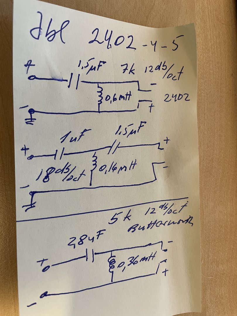

    Har jo et par gamle jbl bullets og filterinfo fra nettet. 2FB950A0-4941-4DFC-8C0F-A795E2C51F0F.jpeg
