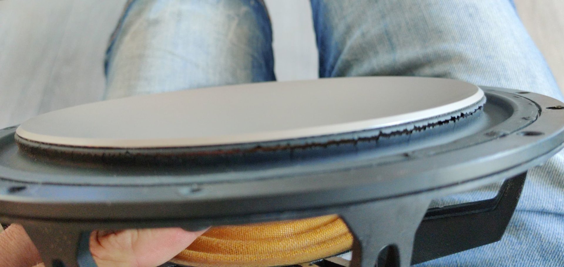

    Som noen kjenner til så tørker gummiopphenget til membran ut på alle Palladium høyttalerene og revner langs med membran.
    Et element var utsatt for dette på mine høyttalere, men det er nå midlertidig fikset og skal etterhvert bli reparert permanent. Fant en leverandør som kan produsere nytt gummioppheng til elementet mitt.

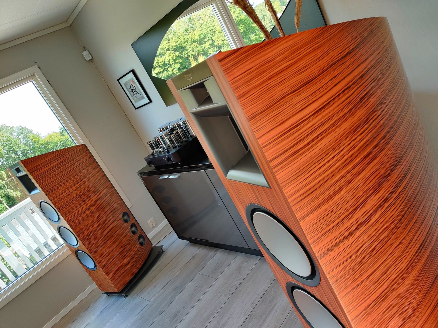

    Begynner å ligne noe nå. Fintunet høyttalerne og ting faller på plass.
    Liker veldig godt hvor uanstrengt alt høres ut. Ikke det bredeste og dypeste lydbildet, men det fungerer veldig godt. Alt i alt strålende fornøyd og angrer ikke på dette kjøpet!

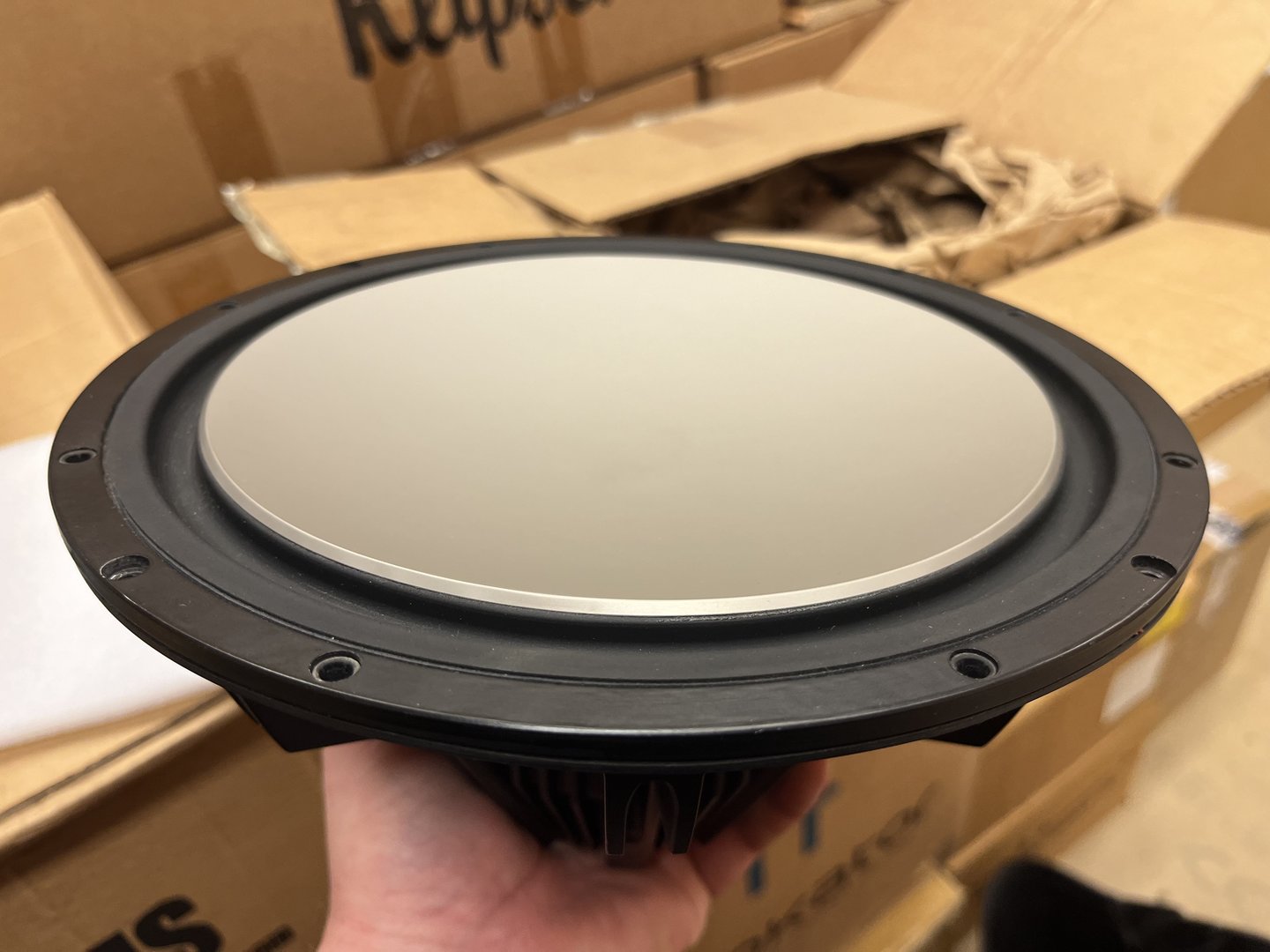

    Nei. En svakhet på Palladium serien. Ikke billig å bytte elemter heller, 16000 pr stk. Heldigvis trengte jeg kun et. P39 kler rørforsterker godt.
    Ja det er en sinnssyk pris.... 😬
    Jeg har P-39 med tilhørende senter og bakhøyttalere. Jeg har inn i mellom inspisert alle elementene og har ikke sett antydning til sprekker på noen av elementene. Jeg kjøpte de brukt i 2012 og da var de kun ca. 1 år gamle. Hos meg har de stått i eget rom uten sollys hele tiden. Kan det ha noe å si tro?
    For mange år siden så kom jeg over et reserveelement til P-39 på Finn og helt tilfeldig så byttet jeg til meg dette i noen kabler. Kan være kjekt å ha tenkte jeg. Jeg mener å huske at det skulle være helt nytt, men det er uansett ingen antydning til sprekker på dette elementet heller.
    Jeg misstenker at sollys kan forringe opphenget raskere en hvis det ikke er utsatt for direkte sollys. Mine høyttalere står utsatt til, men jeg har solskjerming som beskytter høyttalerene.

    Da har lommelykten vært fremme og alle elementene er inspisert inkl. senter, surroundhøyttalere og reserveelement. Fremdeles ingen antydning til sprekker på noen av dem heldigvis. Det er for øvrig vanskelig å skjønne hvorfor dette elementet koster 16K…:unsure:

    Ja, det er allefall den prisen jeg fikk.
    Hei Bjørn,
    Woofer til P-39F koster kr 16 760,- pr stk.
    Ringen sitter ganske tight og kan gå i stykker om man ikke er forsiktig, men det er fullt mulig å ta den av uten å ødelegge den.
    Jeg kjenner ikke til noen flere utgaver av grillen til denne modellen.
    Bruken av høyttalerene kan vel ha noe å si, og det ryktes at elementene kan slå i grillen å skade membran/oppheng, men det burde kunne høres i så tilfelle. Jeg spiller ikke så høyt at membran beveger seg i noen særlig grad så jeg har ikke erfart dette. Jeg vet ikke hvordan disse høyttalerene har blitt behandlet eller vedlikeholdt av tidligere eiere. Det er kun et element hos meg som har skaden og som nå blir byttet.
    Dolbytor
    12.03.2012
    8.531
    31.062
    Setesdal
    Helt i starten når jeg fikk dem så hadde jeg kanskje grillene på en liten stund, men siden da har grillene vært av.
    Så har jeg hele tiden spilt med subber og hatt deling mellom 80-100Hz.
    Det er uansett kjedelig med disse problemene på enn så påkostet serie, men mine ser heldigvis fremdeles helt strøkne ut.

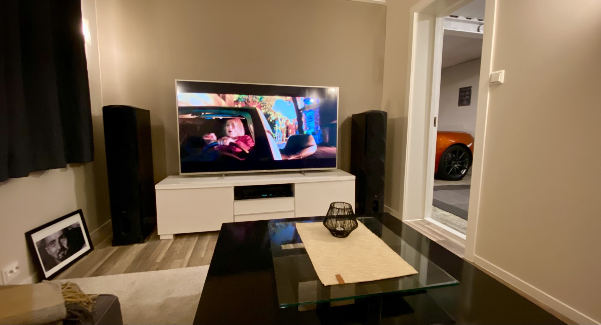

    Nei da, jeg flyttet i 2019. Nå er det ungdomsrom til tvillingene med 75" TV og tokanals lyd ( Onkyo Surround reciever, OPPO og Energy Veritas). For meg er det et stueoppsett med AYON Tritton og Klipsch Palladium P39, håper å kunne skaffe en brukt digital kilde fra AYON en gang i fremtiden. Blir nok værende i dette formatet frem til at ungdommen flytter ut. Da blir det nytt og mindre hus ved sjøen og muligens et tilpasset oppsett til det nye huset.
