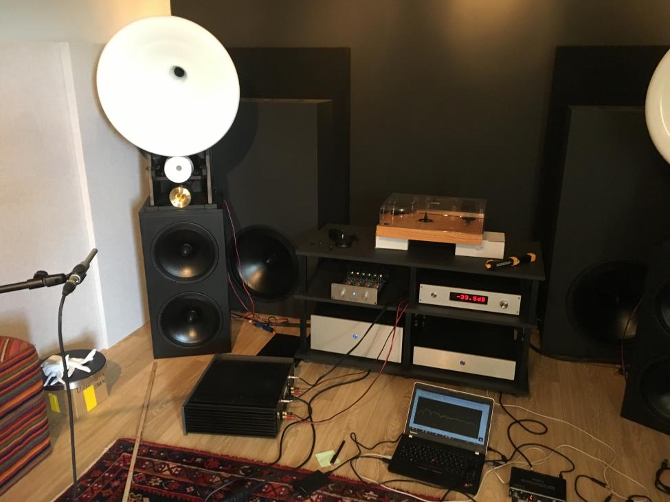

    Da er det lyd. Har ikke giddet å gjøre noe mer med motstand til led..
    Det spiller. Når jeg slår på så får jeg et moderat-svakt kort knitre knepp i høyttalern. Ganske vanlig men det var vel mindre på de andre forsterkerne mine? Vet ikke hvordan alle dere andre med horn har det?
    På tomgang i lyttepos er alt tyst. Med øre inntil hver sin driver så har de hver sin svake suse-dure lyd. Helt normalt tror jeg da Eivind m flere jeg har hørt hos har bitte litt sus/støy.
    Pga forskjeller i gain med de andre forsterkerne mine så har jeg justert på gefylen. Har ikke tid til å måle enda. Hypexene er trolig strammere enn Crown K1. Anaview kan jeg ikke uttale meg om før jeg har rattet hele systemet grundig og deretter tester SIT1 i mellomtonen.

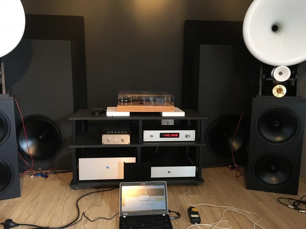

    Akkurat koblet First Watt SiT2 inn på de store mellomtonehorna med JBL2446be.
    FAKTA:
    Det knepper ikke når jeg slår på.
    Vesentlig lavere gain.
    Suser litt mer.
    FORELØPIG SYNSING:
    Muligens litt rørfylde i mellomtonen kontra supernøytral og klar Anaview lyd?? Vet ikke?

    Hornlyd
    Musikkglad
    01.04.2005
    20.415
    11.634
    Bør vel få inn sånne forsinkelsesreler som Liliya har. Da har jeg løst den irriterende klikkelyden. Utfordringen er at det er trangt i Amaview kabinettet.
    Et alternativ jeg vurderer er å bruke et ekstra 2U kabinett jeg har til overs tilsvarende Anaview kabinettet (for estetisk match) og putte First Watt delefilteret, som jeg slakter, oppi sammen med 2 stk AMS0100. Da får jeg plass til relé i det andre Anaview kabinettet også. Jeg har 2 stk ekstra AMS0100 som jeg kan bruke slik at jeg ikke får stillstans i systemet.
