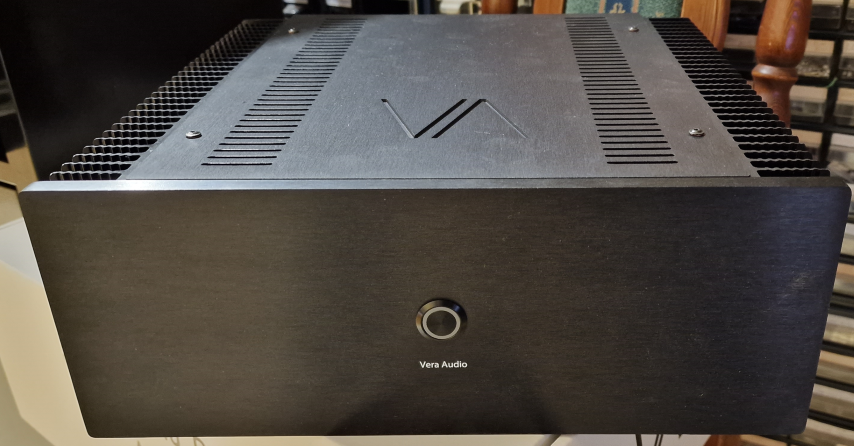

    Det er vanlig at mange oppgir effekt med peak og med 1% THD. 1% THD er forresten svært godt hørbar forvrengning.
    Hva en forsterker eller forsterkermodul klarer kontinuerlig er veldig avhengig av strømforsyningen.
    Ellers må jeg si at jeg små sjokkert over hvor dårlig kjøling noen av disse forsterkerne har. De kommer neppe til å leve lenge. Vi har regnet på nødvendig kjøling for ICEpower 2000AS2 HV. Og kabinettet under, som har ganske store og solide kjøleribber, har ikke i nærheten av god nok kjøling.

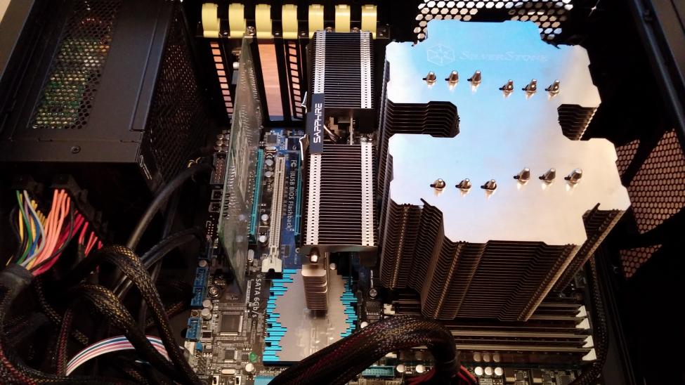

    Fungere ok med passiv kjølig av CPU, denne fungerer fint.

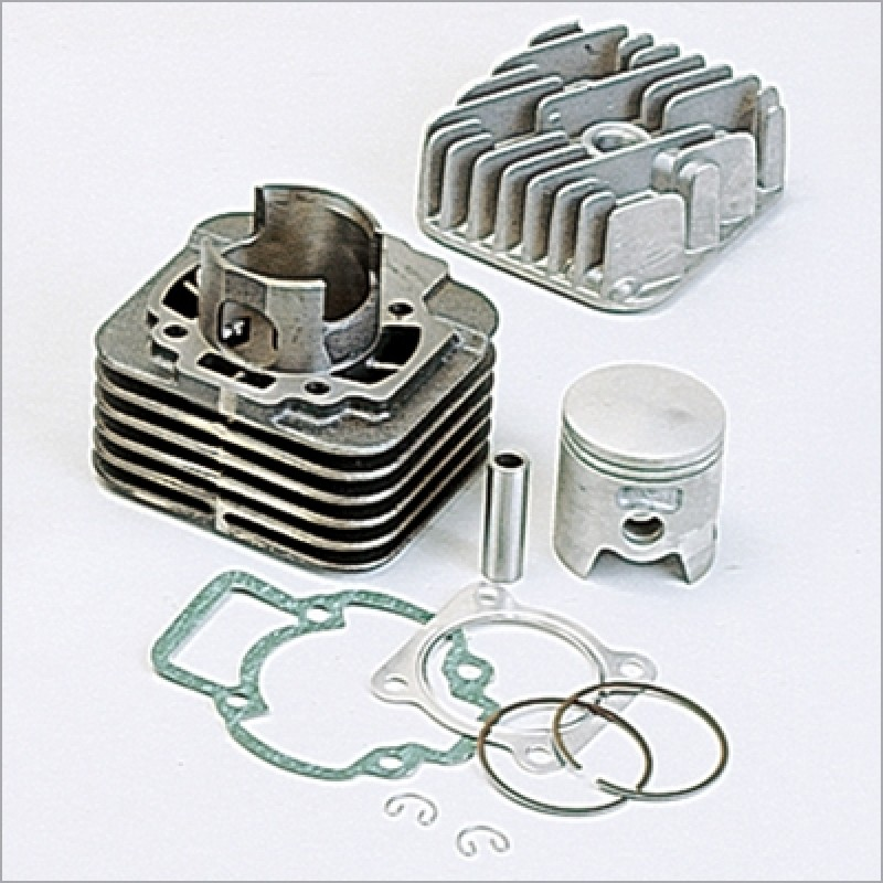

    7.041
    Det er jo ikke vanskelig, se bare på forskjellen mellom en vannkjølt og en luftkjølt sylinder, selvfølgelig virker kjøleribbene og gjør kjernen kaldere...
