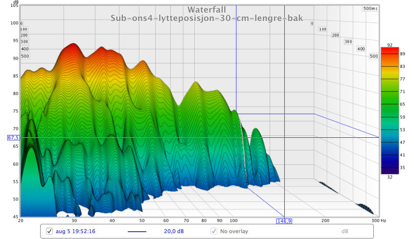

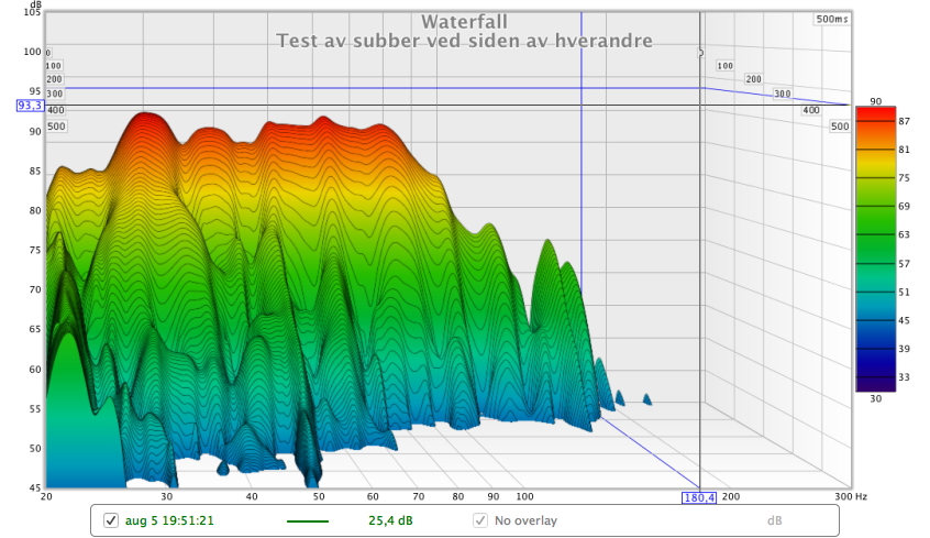

    Testet litt hvordan de målte i nye posisjon. Her snakk om to Arendal 1,5 sub. Ingen andre høyttalere koblet til. Ingen konfigurering. Er det noen som kan komme med litt råd om dette virker til å være et godt utgangspunkt, eller bør jeg jobbe litt mer med plassering av subber før jeg begynner med tweaking av de slik det er nå.
    Verdt å merke seg at hele bakveggen bak subber er kledd inn med spaceslab. Ut over det ingen tiltak foreløpig. Må først finne ut av om jeg kan få nåværende plassering til å fungere.

    Det første bildet virker jo som et meget bra utgangspunkt synes jeg :)

    Godt å høre. Jeg ville bare sjekke det før jeg begynner å sette opp flere ting. så kan man jo finetune mer etter hvert med romkorrigering og minidsp. Skal også få noen plater til å ta førsterefleksjon etter hvert, samt dempe et vindu rett bak lytteposisjon

    Hei, @Torolan og @steinost . Drister meg til å tagge dere da jeg har fått mye bra hjelp av dere her før :) Som nevnt hadde jeg jo et oppsett som jeg var fornøyd med, men så måtte jeg bytte plassering på alt pga større familie. Nå er jeg i gang igjen med en bratt læringskurve i REW. Har gjort en del målinger i kveld med både subber og fronter helt uten noen som helst form for innstillinger i reciver.
    Er den nye plasseringen helt håpløst, eller er det noe å jobbe videre med?

    Synes dette ser ut som bra utgangspunkt jeg , siden du har en del verktøy til å finpusse med.
    Du har jo generelt gankse lite etterklang i bassen , og da er det ganske kurant å fikse en mye jevnere respons med eq :)

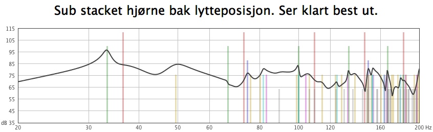

    Sliter med å få ting helt til å stemme med ny plassering av utstyr i rom. Men etter å ha lest @Retep sin guide på plassering gikk jeg løs på nye runder. Men subbene veier jo litt og sliten ble jeg, så da ble jeg fristet til å prøve meg på å bruke Room Sim for første gang for å se om den kunne gi meg noe å gå på :)
    Den jevneste kurven fikk jeg ved å stacke subber i hjørnet bak lytteposisjon. Dette er en av de få plassene jeg ikke har testet i virkeligheten da det ikke har funket før, men er jo nye lodd nå. Så om jeg tolker room sim riktig er det muligens verdt et forsøk?
    Men er et vindu på den veggen. Kan jeg få plottet det inn i room sim?
    Og hva med vegg med lerret. Den kan jeg jo kle fullstendig med spaceslab . Går det an å ta høyde for dette i programmet?
    Noen som vet?

    Da har jeg testet løsningen som Room Sim anbefalte. Usikker på om den var noen bedre en målingen i innlegg 130 og 135, men i og med at jeg tok ut all dempemateriale av rommet før jeg startet fikk jeg jo også en mulighet til å se hvordan ting utviklet seg med kurvene etter hvert som jeg fylt på med spaceslab igjen.
    Her er rommet helt nakent. (PS alle målinger som følger er med subber stakket i hjørnet bak lytteposisjon.)

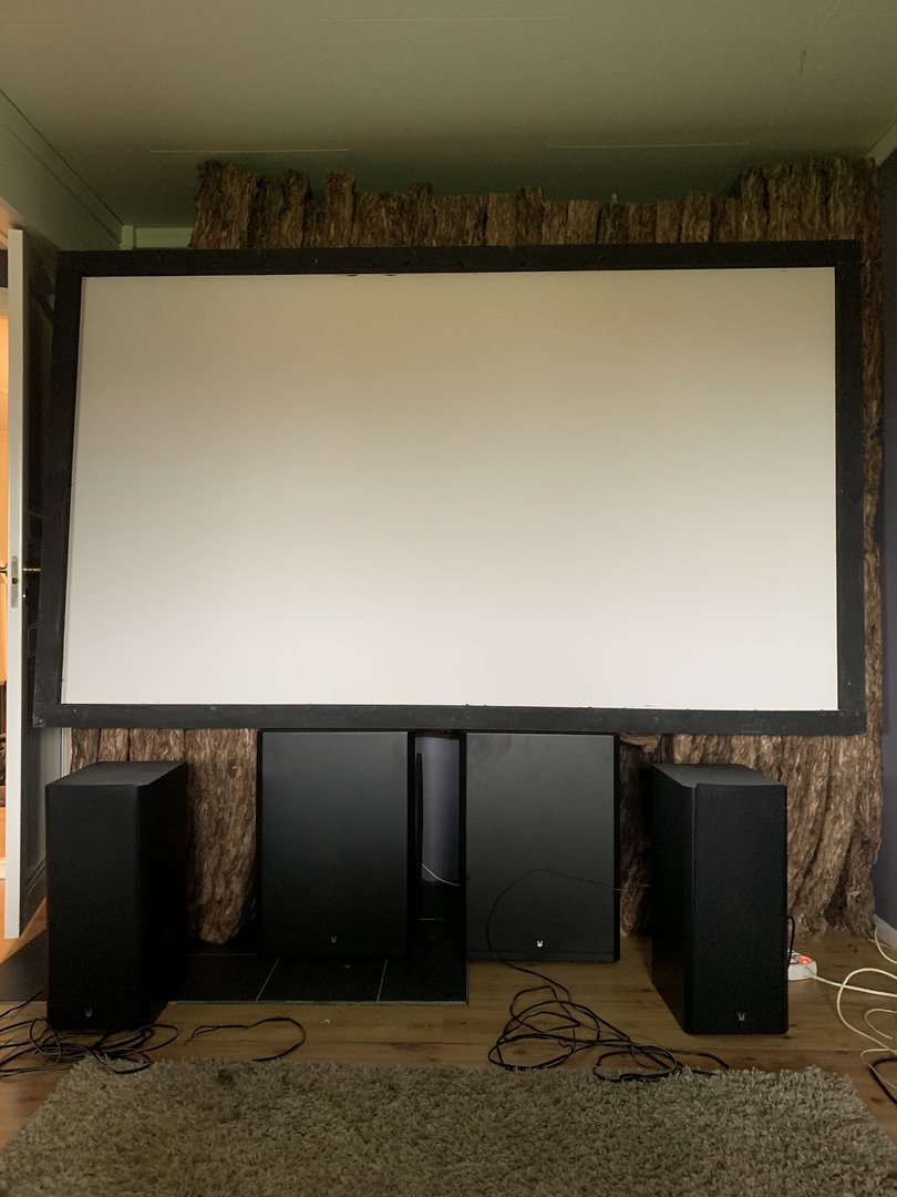

    Hmm , usikker på om dette er noen bedre løsning ja.
    Å kun ha sub bak er meget vanskelig å få til , hvertfall dersom dem skal være med litt oppover i frekvens.
    Målingene kan se bra ut , men man hører veldig fort hvor suben står , og da blir det unaturlig.
    Så fortsett med å ha suber foran , så kan du heller teste ut å fylle på med en el flere bak senere . Eller du har jo to suber har du ikke ? Da kan du jo teste med en foran og en bak ,men da er du avhengig av å kunne tidsjustere (time) subene individuelt for å utnytte det. Og da får du heller ikke fullt utbytte av Antimoden din.

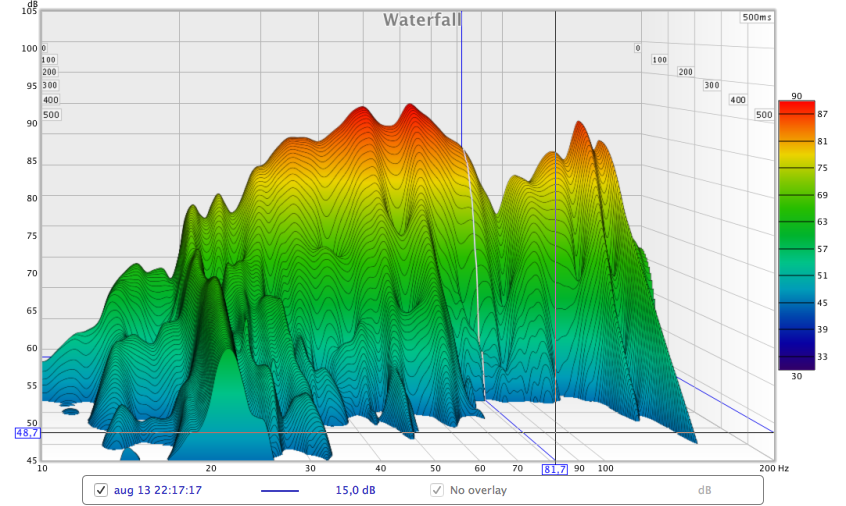

    Den har to utganger. Men tror ikke jeg skal begynne å komplisere det for mye med å time subbene :) Beste er å skaffe antimode et så godt som mulig utgangspunkt tenker jeg.
    Flyttet subber foran igjen (ved siden av hverandre midt på veggen). Da fikk jeg denne målingen (bilde1) og den er da tatt under samme forutsetninger som denne målingene med subber bak i hjørnet (bilde 2).
    Skal se om jeg kan få kjørt et sveip til etter å ha koblet på antimoden. Så kan jeg sammenligne de resultatene også. Ellers begynner jeg å klø rimelig godt nå, så tror ikke jeg skal flytte på dempemateriale flere ganger i dag:)

    Ja, om jeg kan sette forskjellig avstand må jeg sjekke nærmere, men ganske sikker på at det er nei der.
    Ellers, måtte bare teste med antimoden og subber foran. Bilde 1 viser hvordan det ble. Bilde 2 viser hvordan det var når jeg hadde de bak.
    Lydmessig så lener jeg mot subber foran, så vidt jeg kan tolke målinger ser det også ut som det riktige?

    Ser bedre ut også ja , mye mer dypbass i allefall.Men jeg synes det er litt rart at ikke Antimoden glatter ut dette enda bedre ...🤔
    Men du har vel eq på subutgangen din..? I såfall kan du jo øke litt ved 31 Hz , og dempe litt ved 49 og 62 Hz ...

    Ja dette er jo bortimot eksemplarisk , fortsett fra et lite søkk ved rundt 55hz. 😀
    Du har jo også såpass lite etterklang nå , at det burde gå fint å legge på litt eq i området hvis du har muligheten til det , uten negtaive effekter 😀

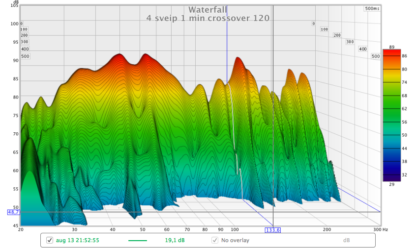

    Hei, da har jeg beveget meg bort fra målinger av subwoofer og over på fronthøyttalere. Men det er et helt nytt området for meg. Noen som kan hjelpe meg igang med hva jeg skal se etter her, eventuelt hvor jeg har utfordringer med tanke på dette bildet?
    Tyrkel
    31.03.2018
    196
    68
    Jeg har sikkert mer å gå på, se måling over, men satte meg ned for å høre på litt musikk nå, og wow. Lyd jeg aldri har vært i nærheten av i kjellerstua før. Sykt gøy. Begynner å se ut som et skikkelig rom også heldigvis, ikke et bombenedslag:)

    Du bør bruke logaritmisk skal , da er det litt lettere å tolke etter mitt syn i allefall.
    Og vannfall ser man helst på mellom 15 og 2-300 hz.
    Er denne målingen etter YPAO sine innstillinger av begge fronter sammen ?

    Den er etter yapo begge fronter ja. Skal se om jeg finner ut av det med logmaritmisk
