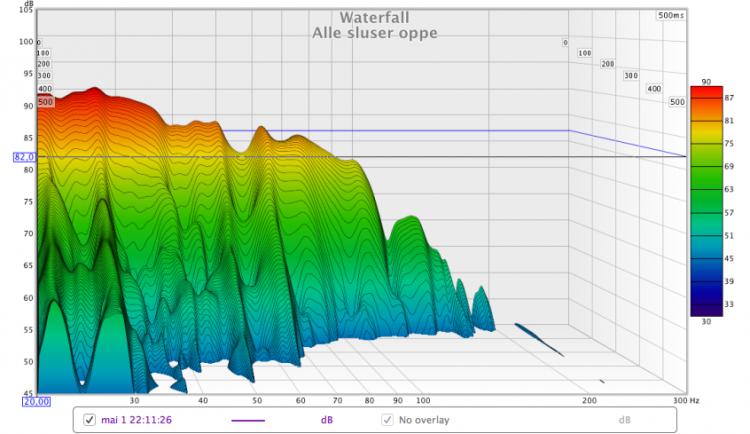

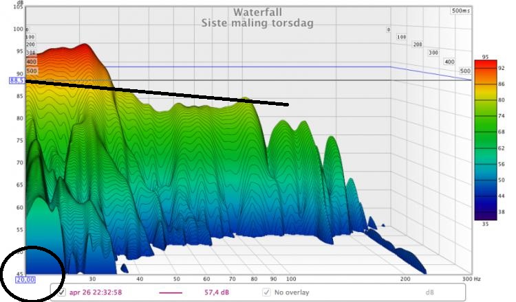

    Som dere ser av bilder litt over, så har det skjedd litt ting med rommet i dag. Har blant annet fått opp et lydtransparant lerret og en lettvegg. Dermed har ting blitt litt flyttet på. Sofaen er blant annet 1.20 ifra bakvegg. Litt usikker på hvordan det er i forhold til eventuelle noder, men får se. Var vel sirka der den sto. Litt dumt at jeg ikke skrev dette ned i forkant, men nå har jeg lært det.
    Har tatt noen nye målinger og lekt meg med innstillingene. Kanskje litt for mye. Det bilde jeg legger ut nå tror jeg er det beste utgangspunktet, men kom gjerne med nye innspill til innstillinger som kan prøves, og forklar gjerne også hva som bør bli bedre og hva som funker. Er jo sånn jeg lærer. Men har forsøkt å oppnå den kurven som ble beskrevet over her.
    Innstillingene er som følger:
    Band1: 24,8 Hz q 2.520 gain -1
    Band 2: 49,6Hz q 3.175 gain 3
    Band 3: 78,7Hz q 8.000 gain -6
    Band 4: 99,2Hz q 2.520 gain -4
    Da ser det sånn ut:

    Justér ett bånd av gangen, begynn nederst.
    Hvis du tar utgangspunkt i måling i #58, så trenger du kun å ta ned området 25-30 Hz. Og bittelitt ved 70.
    Men du har kanskje en annen plassering nå?

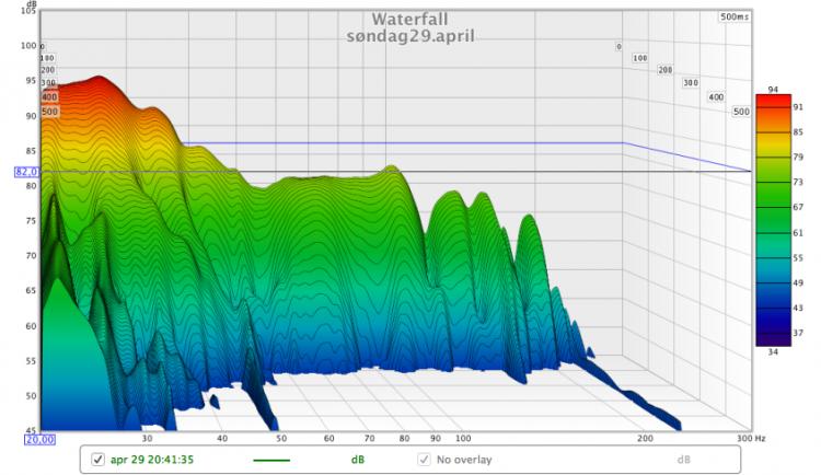

    Er dette måling av kun subene ?
    Prøv å øke bånd 1 til 31hz og/eller øk dempingen til 3-4db , og begynn med høyere Q-faktor , f.eks 8.
    Prøv å øke bånd 2 til 62 hz.
    99 hz området burde nok dempes litt mer ser det ut til...

    Ja, det var der jeg var så dum at jeg ikke merket nøyaktig hvor jeg hadde plassert ting. Men skal være ganske likt. Skal forsøke å gjennskape 58.

    Kun sub ja. Ingen ting annet er koblet til:) skal forsøke på det du skriver så poster jeg resultatet. :)

    Nå tror jeg bare at jeg skal ta kvelden her. Stanger mot en liten vegg. Får forsøke mer en dag jeg har litt bedre tid. Siste måling hadde disse innstillingene og så slik ut:
    Band1_ 31.3 Q 8 gain 3
    Band2 62.5Hz q 5.04 Gain 6
    Band3 78,7 Q 3.175 Gain - 6.5
    Band4 99.2 q 6.350 Gain 2

    De EQ-punktene gir ikke så mye mening i forhold til måling i #58 ihvertfall.
    Ingen grunn til at du skal øke gain på 30 og 100 f.eks.
    Begynn UTEN eq igjen. Så justerer du etter denne målingen. Antakelig minus gain på nederste bånd. Prøv forskjellig Q før du legger på et bånd til.
    Det enkle er oftest det beste ; )

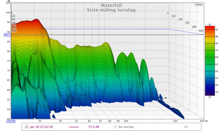

    Denne, Har ikke rew foran meg. Men det ligger der et sted:)
    Men det ser jo ut til å dø ganske raskt uansett.

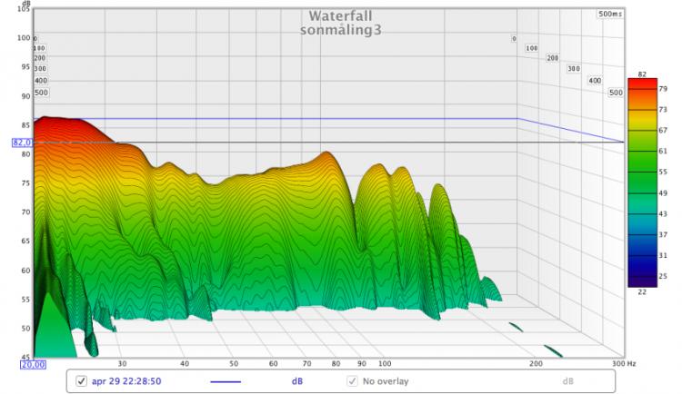

    Se det, da har jeg kommet meg tilbake på hesten igjen etter et par dager med andre plikter:) Har forsøkt meg på den siste innstillingen som du tipset meg om @Torolan.
    Da ser de forskjellige innstillingene slik ut:
    Band1: 31.3Hz q8.000 gain -3db
    Band2:62,5Hz q5.040 gain 3
    Band3: 78,8Hz q3.175 gain -6,5
    Band4: Nullet ut.
    Resultatet:

    Du må nok dempe bånd 1 enda mer - prøv med -8 db og 5 i Q faktor å se hva som skjer da.
    Og prøv å med 99 hz demping på 2db Q faktor 8 på bånd 4....

    Da var vi her:
    Band1: 31.3Hz q5.040 gain -8db
    Band4: 99,2Hz q8.000 gain -2db

    Ja, må nok dempe mer nederst, og med lavere Q.
    Men prøv først med bare ett bånd. Det er litt å foregripe begivenhetenes gang å justere 4 punkter på dette stadiet.
    Demp f.eks bånd 1: 24,8 Hz Q 0,5 gain -8 (som nevnt tidligere, prøv deg frem med Q-verdier)
    Antakelig må du bruke 2 bånd på denne peaken. F.eks også bånd 2: 31,3 Q3 gain -6.
    Men du skal vel bruke ypao uansett? Så da blir du kanskje å dempe mindre manuelt.
    Men nå skal jeg ikke mase mer. Jo flere kokker, dess mere søl.
    Du vil uansett få en bass i dette rommet som mange misunner deg.

    Må nok gå manuelt til verks for subkanalen uansett , da YPAO gjør nada i automodus av en eller annen merkelig grunn...
    Men ja , dette kommer til å bli meget bra , men som Joha sier så må det nevnes her så må det dempes enda litt i bunn. Prøv å flytt EQ punket til wt i stedet for 31 å se hvordan det slår ut...
    Men hvordan synes du det låter da...?

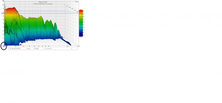

    Det er jo det som gjør meg litt hekta, det låter jo bedre og bedre:) Men mellom de siste endringene merker jeg jo ikke de helt store forskjellene. Så nå tenker jeg at jeg bare skal få spikret et ok utgangspunkt og så koble på hele stasen og se noen filmer og høre på litt musikk før jeg tar neste runde. Har jo uansett fått bekreftet at jeg kan få til god lyd i dette rommet. Men hadde jo vært gøy å knekke denne koden her først. Har gjort som Joha foreslo, det dempet jo godt på den første :) men fikk litt utslag høyere oppe. Fikk jo blant annet ikke gjort noe på 99.
    joha
    19.08.2003
    992
    654
    .... det dempet jo godt på den første :) men fikk litt utslag høyere oppe. Fikk jo blant annet ikke gjort noe på 99.
    Vis vedlegget 492424
    Det var hele poenget! Når du er fornøyd med nivået rundt 30 Hz, begynner du å jobbe deg oppover. (men igjen, prøv med forskjellig q-verdier på bånd 2, for å se hva det gjør med frekvenskurven oppover.)
    Kan være du må inn med positiv gain mellom 50-60 Hz, men her skal man være litt forsiktig. Selv om det ser ut som i ditt tilfelle at du ikke har utfasing der. 100 Hz demper du til slutt.
    Er bare sykt imponert av dere som kan se kurvene slik og bare ta det på sparket. Leker meg jo litt med innstillinger mellom deres tips, men ender som regel opp med lapskaus. :)

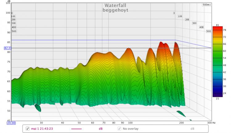

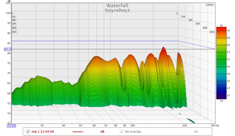

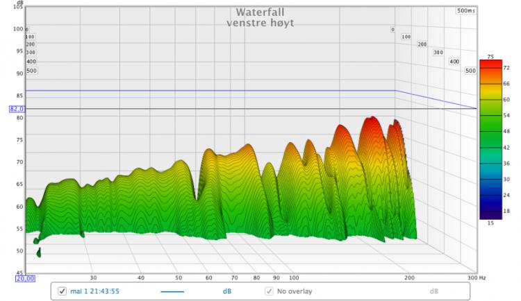

    Tok bare noen målinger av høyttalerene også når jeg først hadde de påkoblet. Denne gangen i large:) Subbene slått av. Målte bare fra 20 til 300.
    Torolan
    16.07.2010
    2.804
    1.148
    Du holder fortsatt på med letingen etter gromlyden ser jeg - det er bra :)
    Disse målingen av frontene , er det med ypao aktivert eller er det ukorrigert ?
    Ser de ruller av ganske tidlig frontene din , så noe x-over under 80hz er nok ikke å anbefale.
    Begge disse submålingene ser jo egentlig bra ut - litt lite nivå mellom 40-60hz på den øverste , men det kan nok fikses :)
    Så da blir det nok dine ører og preferanser som bestemmer om du skal kjøre i lukket eller åpen modus.
    Neste skritt nå blir nok å få subene til å spille mest mulig på lag med frontene. Dette justeres i hovedsak av x-over , nivå på subene samt justering av avstand til sub i menyen til receiveren. (det siste til slutt)
    Kan ikke gi meg vettu:) storkoser meg hver gang jeg får en liten lytt med påfølgende trykking og knoting. Angående front, det er helt ukorrigert. Ingen innstillinger noen vei.
    Etter gårsdagen er jeg veldig i tvil angående sub-innstillinger, men tror moro trumfer og at det dermed blir å eksperimentere litt med alle sluser oppe.

    joha
    19.08.2003
    992
    654
    Ville gjort følgende:
    - Koble til både subber og høyttalere, og kjøre YPAO. Prøv forskjellig deling, men ca 120 først.
    - Mål 20 - 300. (Første gang kan du måle til 600, bare for å kontrollere nivået mellom ht og subber)
    - Hvis du fortsatt har denne "salryggen" ved 55 Hz, så legg på bånd 3, 55 Hz Q mellom 0,5 - 1, gain 4.
    - Mål, se på vannfallet og LYTT om det er noe kunstig pga hevingen.
    - HVIS kunstig, hever du nivået rett under og rett over istedet. F.eks rundt 50 og 60.
    - Funker ikke dette, går du tilbake til innstillingene med 62,5 og 78,8 du hadde tidligere. Det så jo ikke gærnt ut. + Litt ned på ca 100 med høy Q . (Men nå er vi langt ut i tippe-modus.)
    Vel og bra tips dette , men ypao har dessverre ingen alternativ ved 55 hz. Av en eller annen grunn er valgene man har låst ved 20 , 25 , 31 , 39 ,49 , 62 , 78 , 99 , 125 , 157 hz hvis jeg husker riktig , og det ikke har skjedd endringer i det siste...

    Tror du har rett med tanke på yapo @Torolan, men er mulig det er jeg som har skapt den "salryggen" med valg som jeg har gjort når jeg har forsøkt meg på eq på egenhånd :) Ved neste anledning så skal jeg prøve innspilla @Joha og se hvor vi ender. Skal jeg koble opp senter og bakhøyttalerne også for denne runden?
    Tyrkel
    31.03.2018
    196
    68
    Her er en måling med yapo aktivert. 20-600. Frontene deles på 120.
    På sub har ikke yapo gjort noe med frekvenser under 250 hz. Og den eneste den har gjort her er å sette gain på +3. Så er nok pent nødt til å ta den jobben selv. I tillegg har den satt level på sub til +1,5 db. Prøver å sette på de innstillingene vi har lekt oss med før:)
    Frontene har yapo derimot gjort mye mer med.
