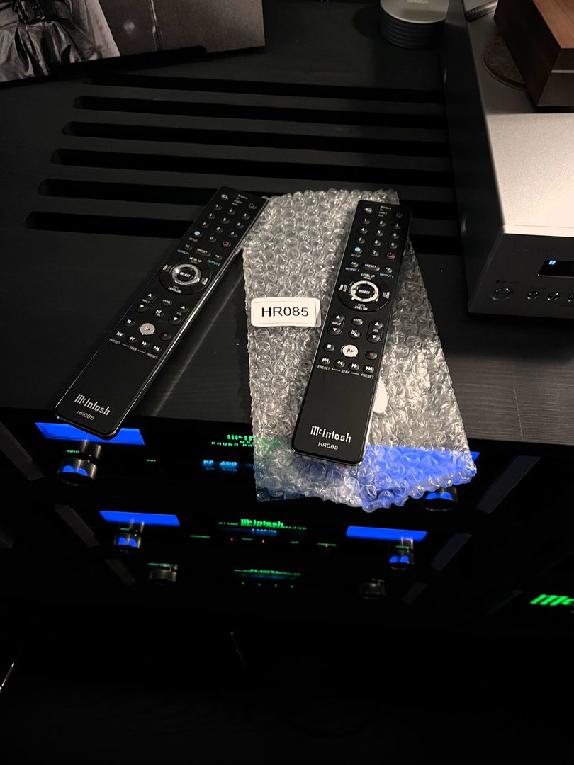

    RB1090 har ingen triggerport, men svært mye av dagens utstyr har det. McIntosh benytter stereo hodetelefonplugger til både å styre av/på og lys i hele kjeden fra preamp. Den er til og med programerbar, slik at du kan slå av og på ønsket utstyr ved kanalvalg. Om du ser bak på din C48, ser du 6 tilkoblinger under "Power Control" som du kan bruke på alt utstyr som har triggerport.
    Nok en gang mange takk for nyttig informasjon 🙏
    Ett annet problem der er at fjernkontrollen til min C48 er omtrent like fristende å ta i som en fremmedmanns genitalier. Ett syndrom jeg tror samtidige eiere av litt eldre Mcintosh har vært borti. Jeg må vel finne meg en erstatning helst av merket Mcintosh og mener de har nyproduserte alternativer som vil fungere fint til min C48 men om man skal skaffe det via en norsk forhandler må man blø kraftig finansielt og får også antagelig satt tålmodigheten på prøve hva angår tiden det vil ta å få den.
    Noen tips til alternative/bedre måter å skaffe en slik fjernkontroll?

    Det er HR085 du er ute etter! Jeg skal ha to, men nå som jeg så etter den fant jeg den selvfølgelig ikke. Skal se videre etter den og holde deg oppdatert.
    Hjertelig takk for det 🙏
    Alle finanser en god stund fremover vil nok gå til å spare opp til den "nye" ML332 jeg har fått satt av så jeg kan ikke prioritere en fjernkontroll til potensielt 3 høvdinger før den er i boks.
    Setter uansett stor pris på at du holder meg oppdatert på når og om du eventuelt finner den 👍
