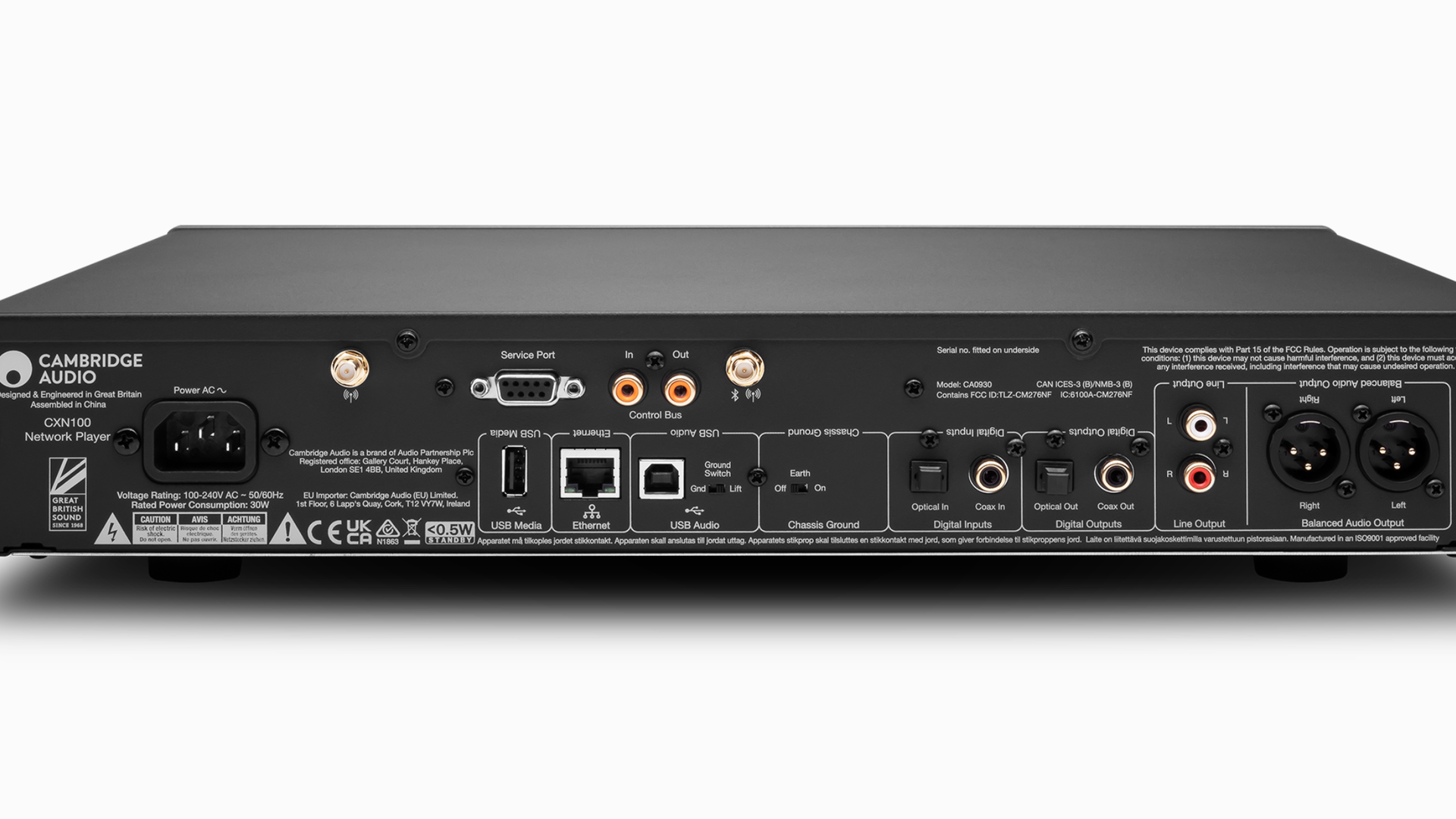

    Jeg ser dette og for meg ser det ut som det er minijack mens på min CNX V2 streamer ser det ut til at jeg må ha to stk RCA (bildet).
    Må jeg isåfall ha en minijack til RCA kabel for å få dette til å kommunisere?
    jeg antar at dette ikke har noen som helst innvirkning på lydkvalitet?
    Håper isåfall det også er en lignende mulighet på ML332’n, slik at jeg kan forholde meg til kun en fjernkontroll til det meste, eller til og med kanskje alt 😊

    Har ikke noe med lyd å gjøre i det heletatt. Trigger sender bare av/på pulser til styringa.
    Skjønner 👍 men har jeg rett i at om jeg skal få HR085 til å fungere som fjernkontroll til CXN V2 så må jeg ha en minijack til RCA kabel da det for meg ser ut som det er RCA som brukes til samme funksjon på CXN V2 streameren?

    Tror ikke det er en trigger, men en buss med noe mer utvidet funksjonalitet.
    Jeppps...... IKKE trigger.
    Og IKKE prøv å sette RCA/MiniJack mellem de 2.
    Det er en buss til bruk mellem ulike "Cambridge" apparater....... og KUN det. Du kan risikere å skade Cambridge´n
    så den ikke funker etterpå.
    Trigger = typisk 12 volt spenning, som slår av/på tilsluttede apparater.
    Kontroll Buss = Dataspråk imellem ulike apparater av samme fabrikat.
