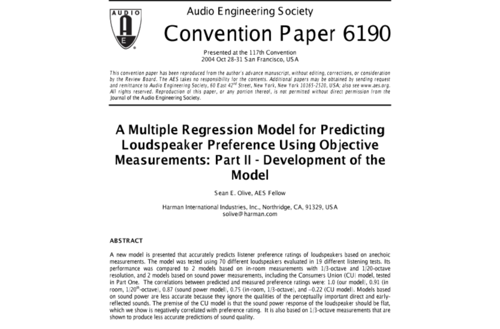

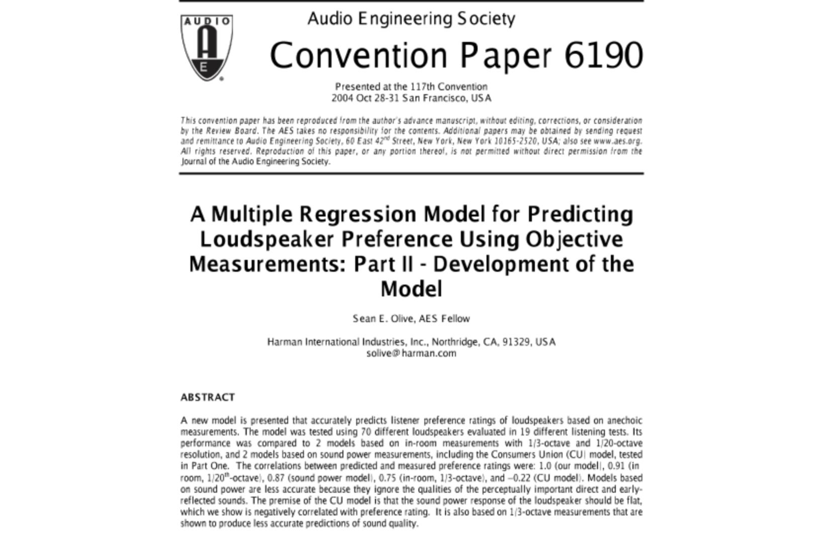

    Kunne du muligens notere deg at denne meget omtalte prediksjonsmodellen (med R2=0,99) ble publisert av Sean Olive (2004)? Floyd Toole var ikke engang medforfatter. Jeg linket nettopp både til Olives artikkel i AES og til patenten hans. Hvorfor kritiserer du feil person?
    Vis vedlegget 760524
    Denne Olive-artikkelen er referert til flere steder i Toole (boken).
    Toole skriver bl.a. følgende:
    «Employing the much more comprehensive, higher-resolution data generated routinely in the Harman International tests, Olive identified a model that described the subjective preference ratings in a near-perfect manner…»
    Ja, men du forkaster tilsynelatende Tooles egen forskning på bakgrunn av at han siterer noe en annen har skrevet, og du gjør hele greia til et spørsmål om å være for eller mot Toole. Du bruker ett tall i Olives artikkel (som du påstår bare må være feil fordi du intuitivt mener det må være slik) til å forkaste hele Tooles arbeid. Det er ikke helt enkelt å følge logikken der.

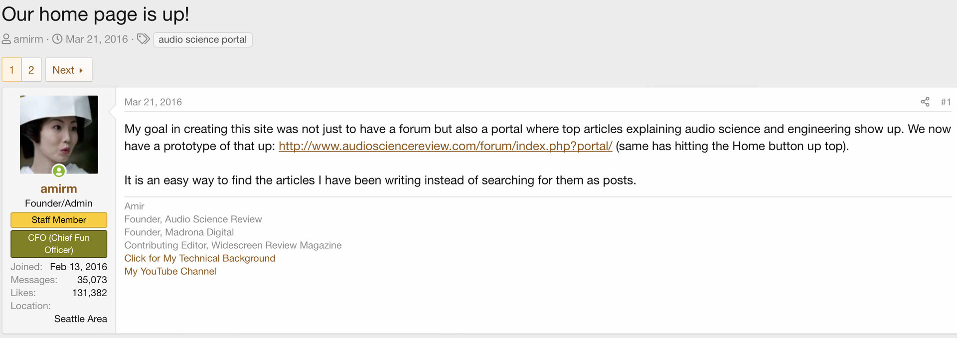

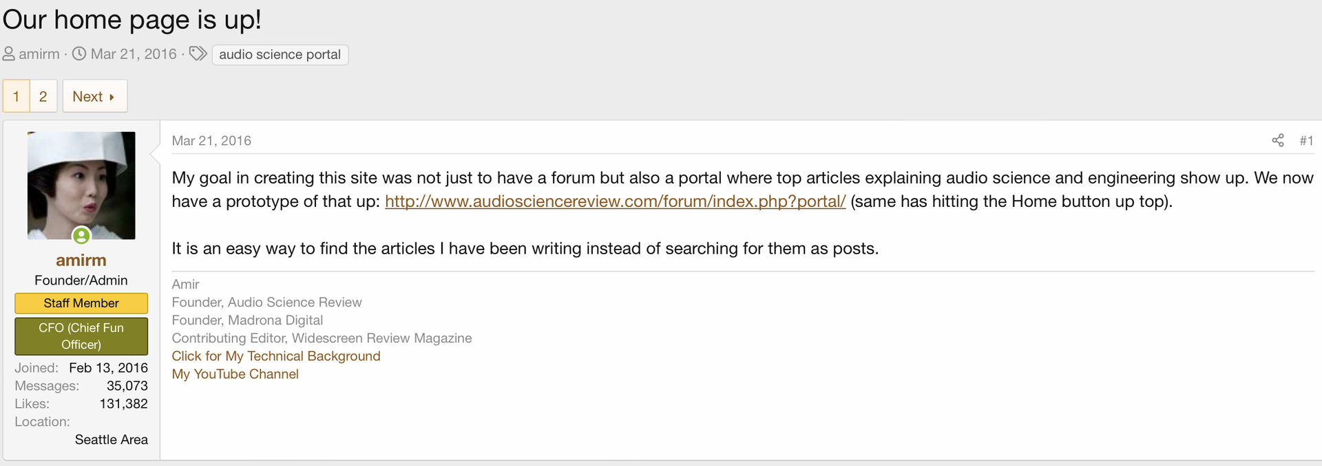

    Nedenfor ser du hva Amir selv skrev da han startet ASR for over 5 år siden:
    «My goal in creating this site was not just to have a forum but also a portal where top articles explaining audio science and engineering show up»
    Med andre ord legger jeg meg på Amirs egen definisjon av hva ASR betyr. Amir skrev ingenting om tester/anmeldelser i dette tidlige innlegget. Derimot skrev han om forskning.
    Beklager at du er forvirret, men med Toole kan forstås både mannen og boken. Eller «one man and his book» som ASR-moderator Thomas Savage omtalte det hele som i et innlegg preget av frustrasjon over ensrettingen på ASR noen måneder før han sluttet.
    Toole og Olive har jobbet så tett sammen - og Tooles bok inneholder så mange referanser til Olive - at det ikke er så lett å se når man skal skille skarpt mellom Toole og Olive. I alle fall når det gjelder forskning hvor Toole gjorde grunnarbeidet, slik tilfellet er i konstruksjonen av preferansealgoritmen.
    Vis vedlegget 760528
    So f.... what? Det er jo testene på siden vi snakker om og som du angriper. Dette er 5 og halvt år siden.
    Selv om du klipper og limer og lager noe som ser ut som velfunderte innlegg med referanser så er det jo bare tull. Det koker som alltid ned til at Genelec er best og du drukner alle som diskuterer med deg i endeløse svadainnlegg.
