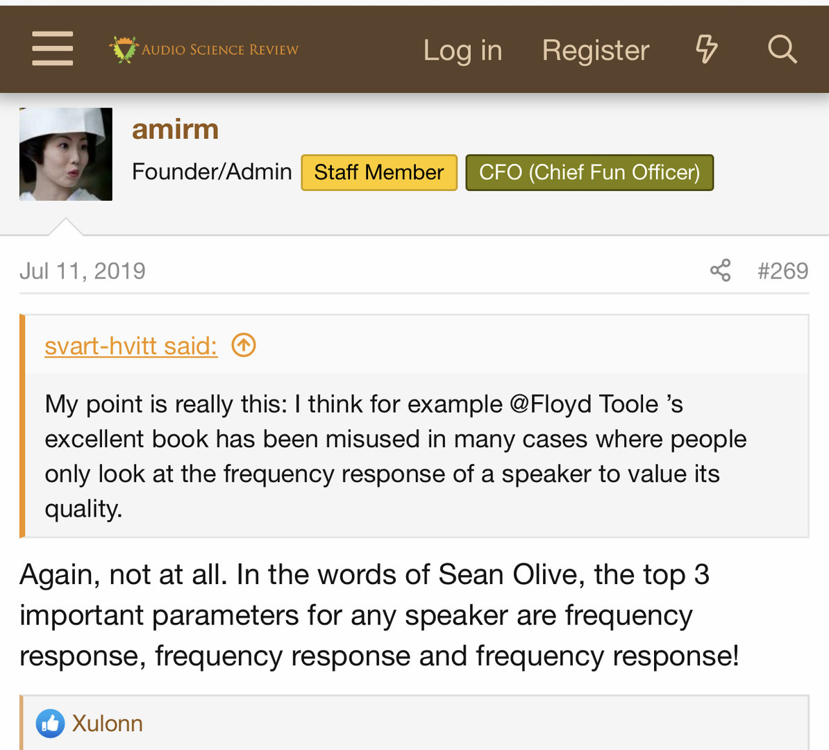

    (4) Hvis frekvensresponsen var alt - slik Olive og Amir har sagt - ville det være vanskelig å avgjøre om man liker best lyden fra en høyttaler på 1,5 kg (f.eks. 8010 fra Genelec) eller en høyttaler på 200 kg (f.eks. 1236 fra Genelec). I virkeligheten vil nok folk flest foretekke lyden fra 1236 selv om de to høyttalerne måler ganske likt, og dette sier seg nesten selv - bortsett fra folk som stirrer seg blind på Toole og svarer «frekvensrespons, frekvensrespons og frekvensrespons» på spørsmålet om hva som teller i vurdering av en høyttaler.
    Dette tror jeg er litt upresist / misforstått. Med lett forbehold om at jeg husker veldig feil:
    Påstanden er at en høyttaler med jevn og rett on-axis (anekoisk) frekvensrespons kombinert fornuftige mengder bass trolig vil korrelere godt med at folk flest opplever høyttaleren som bra, og trolig i snitt bedre enn høyttalere som har lite bass og/eller en ujevn frekvensrespons som ikke er rett. Jeg mener også det var et forbehold om at høyttaleren kunne drives til fornuftige nivåer uten å vrenge.
    Dette er ikke det samme som at frekvensrespons er det eneste som teller, og at alt annet er underordnet. For å bruke ditt eksempel så kan Genelec 1236 fint oppleves bedre enn 8010 uten å bryte med ovenstående.

    Her er Amirs sitat og respons på et spørsmål om frekvensrespons:

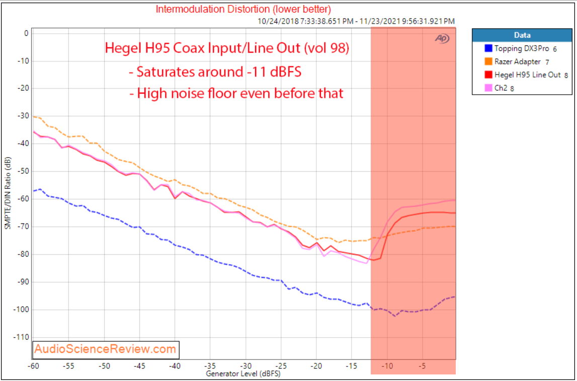

    HEGEL MØTER AMIR

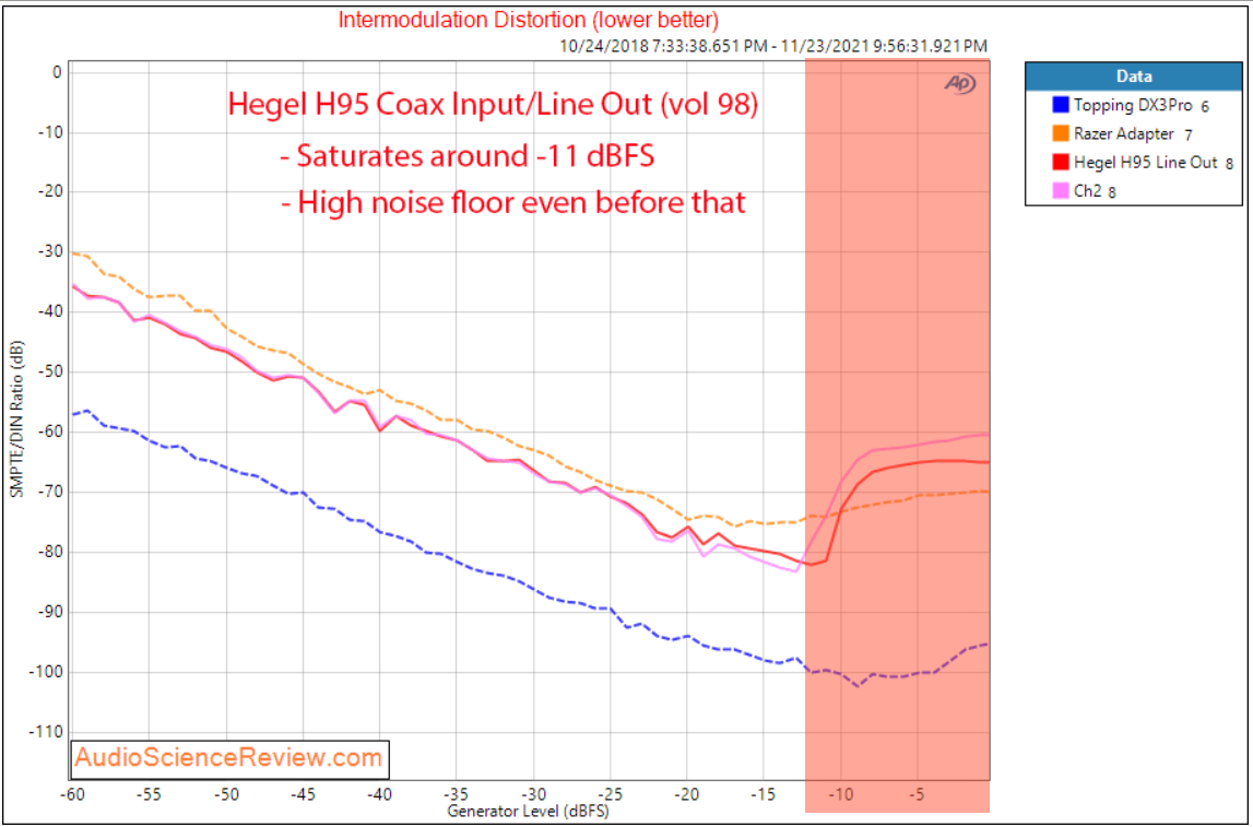

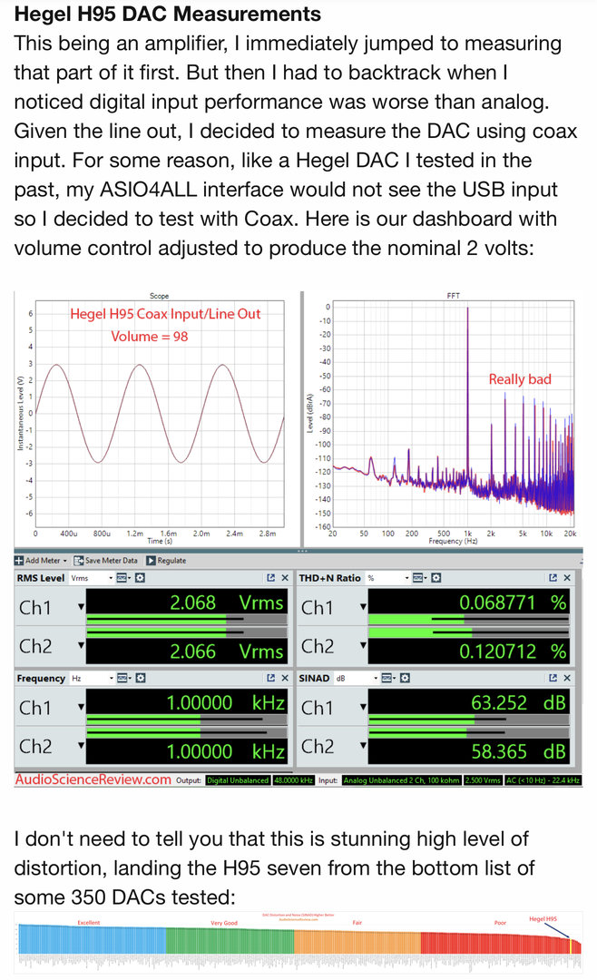

    Endelig kom et norsk produkt i hendene på Amir. Mange på HFS kjenner kanskje til Hegel?
    Poenget mitt er ikke å diskutere om Hegel er bra eller ei, men å rette fokus på ASRs testregime, kompetanse og etikk.
    Det er vel ganske åpenbart at Amir tester feil her. Og det har skjedd før. Hva tenker folk om en som tester uten å sette seg inn i produktene? Blir produkter hengt ut uten at det er god grunn til det?

    Hegel sier at:
    While connectivity and upgradability are important, it is on the inside where the H95 really showcases its intelligence. Today most media going to your amp is digital. That is why we have equipped the H95 with a Digital-to-analog converter of the highest quality - making the change from digital to analog in a very intelligent way. With technology crafted from the ground up and in-house by the Hegel team, we take full control of the digital data stream. And using design developed to equip our absolute reference products, we make sure digital music is delivered in its purest form. The result for you is blissfully natural sound, without any added artifacts, enabling you to just play louder.
    Add to this our patented SoundEngine2 technology and you really get something spectacular. The technology reduces signal distortion to levels almost immeasurable and makes certain you totally immerse yourself in your music or your movies. Our SoundEngine2 technology also applies astonishing bass control and grip on your loudspeakers. H95's grip, in technical terms 'damping factor', is up to 20 times higher than the industry average. This delivers a dynamic, agile, and powerful bass response, and is why 60 watts of output power is more than enough to drive challenging speakers with confidence.
    Vel, Amir greide å måle den forvrengningen, og Hegels markedsføringspoesi fremstår som nokså avkledd. På hvilken måte tester han «feil»?
    svart-hvitt
    21.01.2015
    6.413
    4.084
    Hegels svar:
    Jeg synes ASR-medlem KSTRs kommentar fanger opp mitt poeng:
    «Did anybody actually notice that it's clear the DAC itself is not distorting at all? Amir tested the "line out" in good faith but the line out is the dimmed down speaker out and to reach 2Vrms the amp is already on the edge of clipping. The DAC itself was never tested and cannot be tested.
    The DAC itself performs just fine im 100% confident, as does the amp. Not SOTA performance but completely OK. The price/performance ratio looks to suffers a bit which is also quite clear why.... Norway is an expensive country, Hegel is a small-scale outlet.
    Ok, this "line-out" issue was not to be expected by Amir but now I come down to the main point:
    ASR tests now have gained so much impact (typically including a shitstorm from all the backseat drivers and hobby-dissers) that it is absolutely required that those test be as thorough as they can. The internet doesn't forget anything.
    There is a huge responsibility and sorry to say it so directly to you, @amirm, you seem to lack that engineering thoroughness that is required by now. Don't post review/measurements when you are not 100% sure you can really nail down what's going on. Check back with the manufacturer in case you see unexpected behavior, or at least check back with the local forum experts, you know who those are.
    And most importantly: take your time. IME (and I'm doing this for along time now), a proper device test takes at least one work day, double- and triple-checking everything. In case of odd behavior this can easily extend to several days, even up to a week, including some "settling time".»
    Lenke: https://www.audiosciencereview.com/...streaming-amplifier.28435/page-21#post-988193

    Jeg arbeider for Hegel og kan forklare hva som er problemet her. Først er det viktig å merke seg at produkter som måles, Hegel H95, er en integrert forsterker, ikke en forforsterker eller en frittstående DAC. Normalt vil man da koble til høyttaleren når forsterkeren er i bruk. Forsterkeren har en volumkontroll med en skala som går fra 0 til 99, fra nivå 85 dempes signalet, over 85 er det en gainkrets som gir 6dB forsterkning opp til volum 99. H95 gir 60W i 8 ohm, hvilket er 22V på utgangen. Gain i forsterkeren er 40 ganger. H95 har en variable RCA linjeutgang som tappes fra signalet som gis til effektforsterkeren, denne brukes typisk til aktiv subwoofer som spiller samtidig med høyttalerne. Utgangstrinnet vil alltid få det samme signalet som man finner på RCA-utgangen, spiller man musikk fra en normal linjekilde vil forsterkeren spille høyt og nærme seg full kapasitet på volum 65-75 avhengig av musikk, dynamikk og innspillingsnivå. Har man f.eks en platespillerløsning med lavt utgangsnivå, er det likevel greit å ha ekstra kapasitet ved å kunne øke ytterligere.
    Inngangstrinnet kan ha 0,55V på inngangen før det klipper. Under testen justeres volumet til 98 slik at nivået på variabel RCA ut er 2,0V, da får inngangen på utgangstrinnet i H95 ca 4 ganger mer input enn fullt nivå, høyttalerutgangen vil da se ut som et veldig stygt firkantsignal. Hadde det vært høyttalere tilkoblet ville man rimeligvis skrudd volumet ned veldig lenge før man kom til det nivået fordi lyden hadde vært massivt forvrengt med fare for å ødelegge diskantelementer (og hørsel).
    RCA-utgangen klipper ikke på dette nivået, men når man måler på signalet når forsterkeren spiller på dette nivået vil forvrengningen være uakseptabelt høy og dataene forholdsvis dårlig fordi klippingen i utgangstrinnet med kraftige firkantpulser vil forplante seg i tilbake i kretsløpet tillegg til at en kraftig overbelastet strømforsyning rimeligvis heller ikke operer optimalt. Gainsteget i forforsterkerdelen er også muligens overstyrt hvilket vil kunne gi ytterligere forvrengning. En måling foretatt under disse forutsetningene sier ikke noe som helst om verken kvaliteten på DAC eller forsterkerdelen. Dataene på en integrert forsterker måles på høyttalerutgangen. Skal man gi et isolert resultat for DAC-delen, må man måle rett på DAC-kortet, ikke ved å sette et nivå langt over maksimum for måle 2 volt på en sekundær linjeutgang.
    Dette er en relativt unik problemstilling som ikke er spesielt aktuelt for en vanlig bruker, vi hadde rimeligvis svart på spørsmål og informert om dette hvis vi hadde blitt kontaktet før publisering av feilaktige måleresultater. Vår policy er åpenhet på relevante forhold rundt teknologi og spesifikasjoner på våre produkter, men det vil jo rimeligvis alltid være en avveining på hvilken informasjon som er relevant for vanlig bruk og som finnes i bruksanvisninger og tilgjengelig på nett.

    Vis vedlegget 767423
    Vet at Hegel er en konkurrent, men dette handler mer om at jeg er uenig i at det Amir driver med er amatørmessig. Han kjører alle produkter gjennom samme kverna med samme nivåer slik at man får en sammenlignbar resultatliste. Dessuten ligger jo alle resultater og grafer der til åpent gjennomsyn av hvem som helst og da kan jo folk dra sine egne konklusjoner og feil vil kunne korrigeres.
    I denne grafen står også svaret også i dette tilfellet. Hvis man ønsker lav forvrengning fra RCA output ser man at man må holde seg til 2V minus 11dB, og det tilsvarer omtrent 0,55V.
    Det er imidlertid råttent av Amir å sette H95 på den plasseringen der på listen sin. I stedet for å bare stå på sitt med at han skal ha 2V på RCA utgangen kunne han ha sett det i sammenheng med hva forsterkeren er designet for å levere på høynivåutgangen, stoppet inputsignalet der og sagt at det i praksis er umulig å nå 2V på linjeutgangen uten klipping.

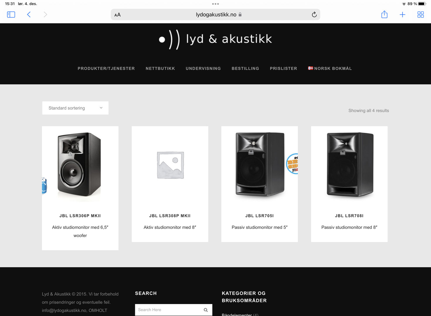

    @lydogakustikk , som bransjeaktør har du kommersielle interesser.
    Du selger høyttalere fra JBL.
    Hva er det med høyttalere fra JBL som gjør dem bedre enn andre høyttalere?

    @lydogakustikk , du skrev: «Du finner JBL verken på nettsiden vår eller noe reklame for de.»
    På nettsiden din markedsføres høyttalere fra JBL. Se utklipp nedenfor.
    Det er fint om du bidrar med konkrete eksempler på gode høyttalere og ikke bare kommer med generelle poenger. Et bilde sier mer enn tusen ord og eksemplets makt er godt kjent.
    Vis vedlegget 769230
    De ligger ikke der i dag. Enten så bruker du et eldre bilde eller så har du ikke oppdatert cache i nettleseren din. Høyttalere er ikke en kategori på hovednettsiden vår lenger.
    De høyttalerne har forresten også en kollapsene direktivitet nøyaktig som andre høyttalere med små waveguide/horn. Det er uheldig i et rom på avstand, men et mindre problem i nærfelt i et godt behandlet studio. Den vertikal lobingen de har i et sensitivt området er unngåelig og ikke bra.
    Du arresterer meg for å være bransjeaktør, men samtidig ber du meg være konkret. Du forstår vel at det ikke går?
    Du skal uansett få eksempler etter hvert. Men det kommer i lanseringstråder under bransjehjørnet.
    Du har nå fjernet høyttalerne fra hjemmesiden din - etter at jeg skrev innleggene mine ovenfor - så du skriver her mot bedre vitende.
    Jeg ser for øvrig frem mot dine konkrete eksempler så man kan diskutere noe konkret og ikke noe abstrakt. Det hadde vært flott om en norsk høyttalerprodusent lager noe som slår alt av produkter der ute både på kvalitet og pris.
    De ble fjernet fra nettsiden vår i 2020. Men jeg fjernet de også nå fra såkalt "publishing" og satte de på "draft", i tilfellet de henger igjen fra de som ikke har tømt cache i nettleseren sin. Men som sagt, de ble fjernet fra nettsiden i 2020.
