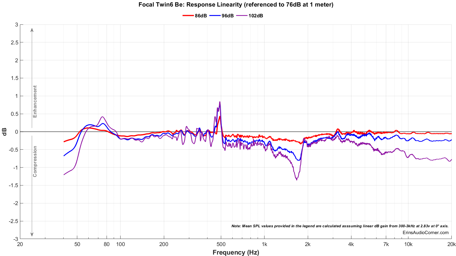

    96 dB er relativt nivå. Man bør også teste med f.eks 105 dB eller 110 dB. Er nettopp slikt som skiller klinten fra hveten.
    Erin begynner med kompresjonstesting etter tips fra Geddes, her er et eksempel på hvordan han tenker å vise det. Feks normalisert til 76 dB som referanse;
    Er visst ikke uten grunn at kompresjonsdrivere har trofaste følgere.
    Vis vedlegget 721985
    Viktig å hugsa at 102dB på 5khz+ er høgt som berre fanden, spesielt siden termisk kompresjon krev både tid og varme, og sjølv der er kompresjonen knapt 0,75dB. Når det er sagt så veit eg godt at det finnast eit knippe menneske her på sentralen som lytter fordømt høgt, og det er vel ofte dei som syng kompresjonsdrivarane sitt gospel o_O
    Eg set uansett stor pris på at Erin gjer desse meir inngåande målingene som Amir ikkje tar seg tid til. Det merkast godt kor mykje tid Erin brukar på kvar review i forhold til Amir. Eg gler meg til å sjå kvar lista ligg hen mtp. kompresjon i små høgtalarar vs store, og moderat verkningsgrad mot høg verkningsgrad.
    De fleste sitter vel lenger unna enn 1 meter vil jeg tro. Jeg aner ikke hva andre gjør, men for min del spiller jeg fint lite høy musikk. Men jeg spiller gjerne sammenhengende musikk i 6+ timer.
    Jeg har forstått det slik at Erin vil teste både kort tids kompresjon og langtids kompresjon for å skille mellom ekstremt høyt en kort stund og medium høyt over lang tid. Håper vi får se hva det innebærer for drivere etterhvert.
    I grafen jeg viste var det en beryllium driver i diskanten som sikkert har en fornuftig motor, så blir spennende å se hva som skjer med lyden på mer normale saker. Jeg tror mye av hemmeligheten med god lyd i store konstruksjoner handler om IMD og kompresjon i spenstige transienter, så vi får se hva målingene viser oss over tid.
    Det er mange som tror at så lenge frekvensrespons er fin og høyttaleren er stor så er alt bare velstand.
    Snickers-is har lenge viftet med fingeren til oss som har sett oss blind på frekvensrespons og han har stadig mast om vikling, tesla, tommer og materialer. Vi får se om mannen er gal eller om han har et poeng eller tre. :LOL:
    Husk at 102dB faller til 90 dB på 3 m lytteavstand eller 84 dB på 4 meter. Så sant det ikke er linjekilder.
    Det er nok veldig vanlig at mange skrur opp til 85-90 dB innimellom og da havner peaker godt over 100 dB. Det innebærer gjerne et sted mellom 110-120dB målt på en 1 meter.
    96 dB målt på en meter er med andre ord ganske lavt så sant man ikke lytter i nærfelt.
    96 dB målt på en meter er med andre ord lavt så sant man ikke lytter i nærfelt.
    Husk også at stereo gir 3 dB ekstra over mono.
    6dB!
