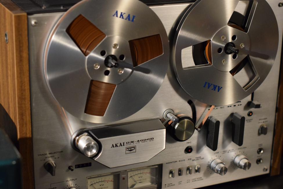

    Akaien din tar seg ihvertfall meget bra ut med de metallspolene imo.
    A
    ANM
    Trenger ikke selge noe for å overhale Akaien. Har hatt den i 11 år, virket 95% i 2 år, men nå må den overhales ja.
